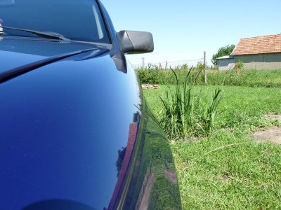

Atya ég
Te egy G astra komplett árát költötted a kocsidra. Ez nagyon sok pénz, és sosem jön vissza. Nekem még nincs autom, de ha lesz biztos , hogy valami fiatalabbat-max 8 éveset- fogok venni-haa pénztárcám is megengedi-, hogy ezeket elkerüljem.
Mindenesetre nagyon szép lett az auto

nagyon zsír lett a géped garatul

Ezt a korszakomat élném egyből megvenném.. Nagyon szép igényes kis élményautó énszerintem..
