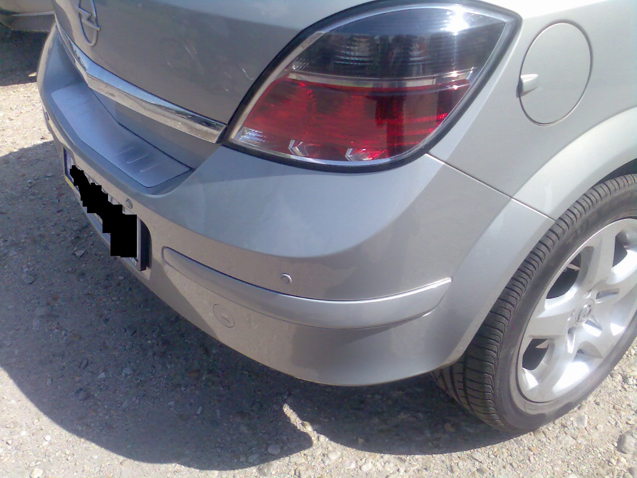

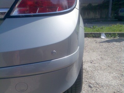

No mi meg 1 napra "elbúcsúztunk" az új családtagtól, az Astrától..
Itt van mellettünk az Opel Tóth, elvittük oda, mert elemcsere után nem nyitott a távrecsegő.. Ott beviszik a szervizbe, mondván megnézik.. Meglepetésemre végignézték az összes izzót, mennyire világít magasra, stbstb, majd megemelték a verdát.. Akkor szóltak, hogy hát lennénk szívesek bemenni, megnézni alulról mi is.. Mondom hujjajj...
Motor vezérlés felőli oldalon enyhén ereszti az olajat.. Mondják, hogy ez nem egészséges, meg kéne csinálni, szimering csere.. De ha már ott van, és úgyis szétbombázzák, akkor érdemes lenne megcsinálni a 120ezres cserét is (113 van a motorban).. rendben, akkor legyen az is..
Közben kibukott, hogy mindkét toronycsapágy picit kotyog, azokat is cserélik akkor már..
Tudom, márkaszerviz meg lehúzás meg ilyenek, de meglepett, hogy bevittük oda egy apró hibával az autót, majd szóltak, hogy még akad rajta pár hiba, amit lassan meg kéne csinálni, meg átnézték meg minden ilyesmi.. Egyszóval foglalkoznak az emberrel, emellett tök rendesek is voltak, elmondták, mit miért, stbstb..
És nem utcsó sorban volt ott még jópár autó (volt egy J Astra túró is
) s azt mondták, holnapra minden kész, pedig nem egyszerű ott szétszedni mindent.. -

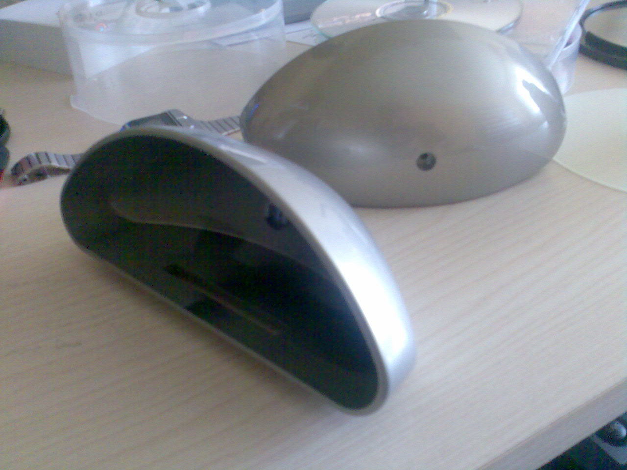

Srácok, ha valakit érdekelne, eladó a blső az autómból!
