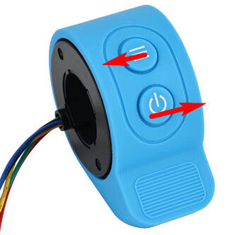

Persze, én is levettem egy ilyen mutatóujjas szarról a kart, majd a félmarkolatos gázkar vezetékét beforrasztottam a NYÁK-on a hall szenzor helyére, probléma megoldva... Amúgy melegen ajánlott, ha már átalakítás, optimalizálás (tuning), akkor az ember eleve vegyen egy használható gázkart, mert amit szerencsétlenkednek néhányan a hüvelykujjassal, azt próbálván "meghekkelni", hogy pontosabb, vagy kényelmesebb legyen a használata, hááát... Még feltalálják a végén a félmarkolatost. Nyilván nem triviális bekötni egy másik gázkart a gyári helyére, kell hozzá minimum egy forrasztópáka, és hát a vízállóságot is tönkre lehet vele vágni, ha úgy van, szóval nem azt mondom, hogy ezt kell "mindenkinek" csinálni, csak szomorú ilyeneket olvasni, hogy minden hátulütője ellenére kényszerből muszáj használni, mert hát az a gyári...Megjegyzem, láttam én már gyáriban is gázmarkolatot (konkrétan pl. az Adventure gyári markolatát is), habár az teli markolatos volt, ami motoron tökéletes, hiszen azon stabilan ülsz, de rolleren problémás lehet, mert forog az egész, nincs fix része, így nem is sokáig használtam, sőt...
(Pedig az speciel kijelzővel egybe volt építve, szóval ilyen is van, gyáriban, mondjuk annak már a sebességmérője nem működött, a vételkor, így kb. semmi információval nem szolgált, szóval nem veszítettem semmit azzal, hogy ment a levesbe...) Ha viszont megvan a félmarkolatos gázkar, és simán meg tudod tartani tetszőleges állásban, akkor rögtön rájössz, hogy semmi szükség tempomatra, amit előnynek soroltak, hogy stabilabban lehet fogni a kormányt, ha nem kell a gázkart nyomni, húzni, semmis, hiszen stabilan fogod a markolatot, a tenyered alatt a félmarkolatos gázkarral.
És ha vissza kell engedni, így icipicit lazítasz a fogáson, már vissza is húzta a rugó, kész, nem kell semmit "pöccintgetni", mindig azt csinálja a roller, amit akarsz, pont.
Ennél szerintem nincs jobb/biztonságosabb megoldás. (Már amennyire egy mondatban leírni/látni azt, hogy roller és biztonságos nem mosolyogtatja meg az úri közönséget.)

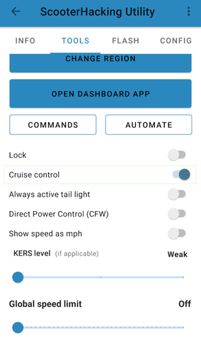

Na megvolt a teszt. Érdekesen működik.
Mit csináltam: Még mielőtt a fórumba írtam volna egy YouTube videó alapján "XiaoFlasher" nevű appal régiót váltottam. Elvileg sikeres volt (az app azt írja a régióra, hogy "US") a gyakorlatban viszont semmi nem változott (nem nőtt a végsebesség, nem volt tepomat).
Ezután írtam a fórumba. Feltelepítettem a "ScooterHacking Utility" appot, majd megpróbáltam a tempomatot bekapcsolni. És láss csodát, bekapcsolt.
Most sikerült egy próbakört menni. Felemás a működése: lejtőnek bekapcsol, emelkedőnek nem. -

Igazából azt írtam, hogy első lépésként ellenőrizd le melyik vezérlő van benne.
De ha sikerült megoldani az jó hír. Gyakorlatban is kipróbáltad, tényleg működik a tempomat?Engem ez a típus nem érint, viszont érdekel hogy mit is csináltál. És vannak itt, akik szintén Ninebot Max G30-al rendelkeznek, számukra hasznos lehet.
Arra azért figyelj oda, hogy a gyári applikációval ne frissítsd a firmware-t!
És ha most régió átírási módszerrel (szériaszám megváltoztatásával) váltottál US/Global változatra, akkor a visszalépés nem olyan egyértelmű. Voltak akik német régióban (és 20 km/h sebességen) ragadtak utána.
Ebben a 27 perces videóban elég részletesen végigveszi a srác a Config menüt, ahol elkészítheted az egyedi firmware-t hozzá, amire lecserélheted (Flash-elheted) az eredetit.

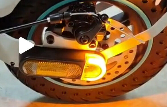

Hogy az indexről ne is beszéljek, egy képpel szemléltetve (hasonló és fekete):
A gombot egyszer megnyomom, villog az index. Ha ismét megnyomom, akkor nem. Ez még semmi, a gombok csak a "gáz" alapállásában nyomhatók meg, hiszen amikor elfordul, a mikrokapcsoló marad állva, így persze nincs átfedés.
Ebben a formában az indexet használni nem tudom, mert sok esetben tempós haladás közben kellene rányomni, de pont akkor nem lehet. Sőt, megnyomása még a tempomatot is kilövi, ami szintén nem kívánt hatásokkal jár, adott forgalmi helyzetben.
Megoldáson gondolkodtam persze, de egyelőre ez van. Pedig nem lenne rossz:

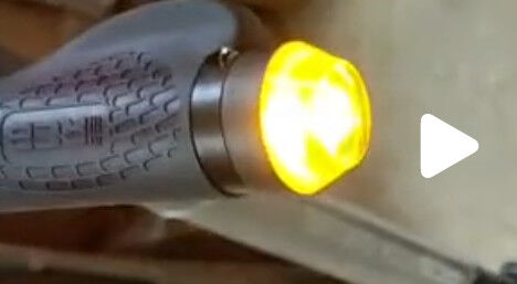

A lámpa érdekes megoldása, a hátsó tengelycsavar körül van egy hajlékony LED-szalag beszerkesztve.
