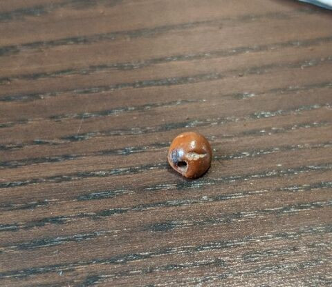

Korábban itt írt problémára próbáltam megoldást találni. Tettem be a forgó kés alá egy új hézagoló alátétet, aminek magassága annyi, mint a géphez kapott alátéteké összesen. Nem történt változás. Kezdtem egyesével betenni a többi alátétből, de nem jártam sok sikerrel. Az őrlés finomsága még mindig nem megfelelő. Hogy mehetett el ennyire a két kés egymástól?
Okozhatta az a nem megfelelően pörkölt szem?

Őrlő javításához kérek segítséget Tőletek. Graef CM70 megszorult. Szétszedtem találtam benne egy szem "kávét?" amit nem tudott ledarálni. Összeraktam, de azóta nagyon durva a darált kávé a legfinomabb fokozaton is. Olyan, mintha a motor tengelye lejjebb került volna.
Egy másik kérdés, hogy kerülhetett egy ilyen szem a kávéba?
Nem teljesen sikerült jól fokuszálni, de bizonyos okok miatt nem tudtam kávét inni.
Van értelme reklamálni ahol vettem? Bár bizonyítani nem tudom, hogy éppen az Ő kávéjuk volt az őrlőben. -
