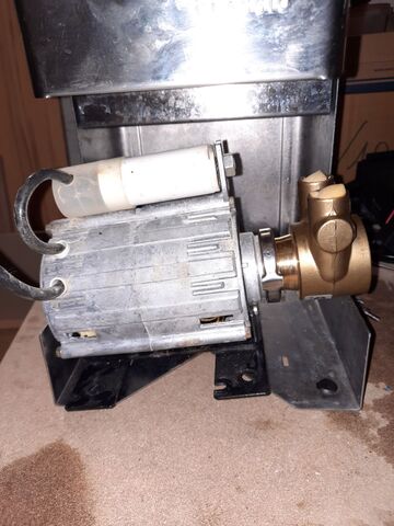

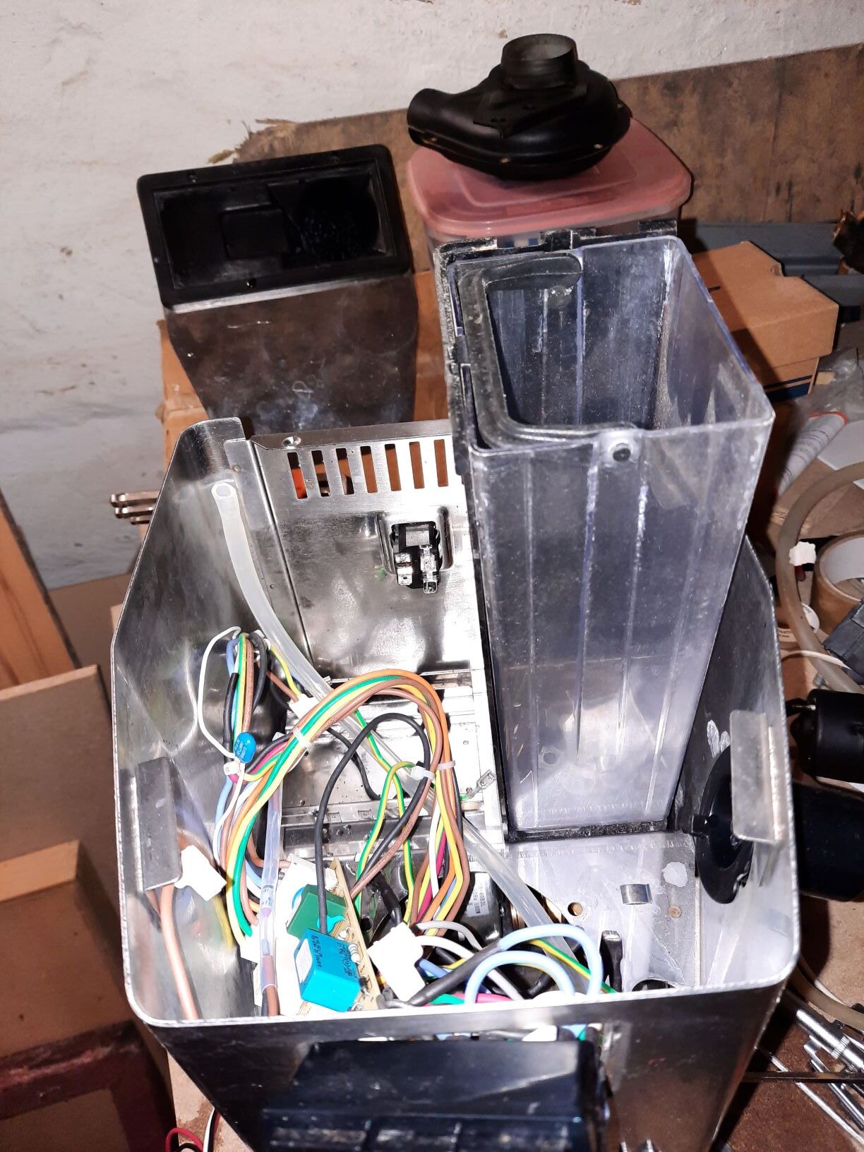

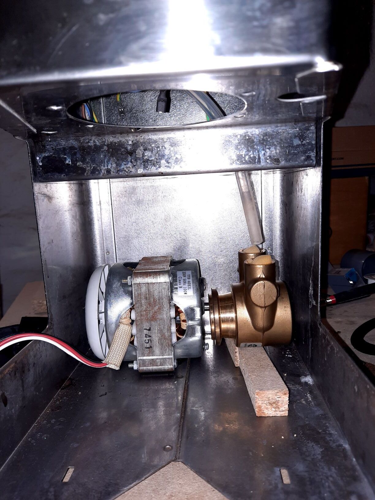

Nemrég szereztem egy 2015-18-as Classicot csak a váz miatt,mivel van tartalékban kazánom 3 járatúval komletten.(De nem biztos hogy ezt akarom felhasználni.)
Ha már feldobtátok a rotos kérdést...
A legkisebb méretű roto+motor 1cm-rel nagyobb mint a víztartály helye.
DE!
Kis átalakítás után megoldható...esztergálni kell egy menesztő peremet,meg borítást,és marni a forgórész tengelyre mégegy lapot (csak egyik oldalon van).
Víztartály felköltözik,és mellette akár még egy thermoblokk is elfér a gőznek.
