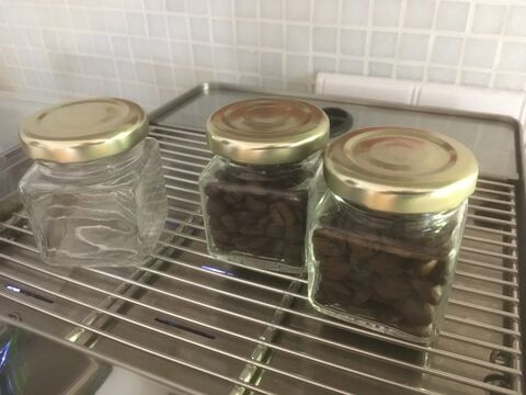

Kulbi
További üvegcse kiadagoláshoz: [link]

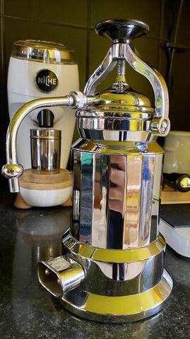

Zsiroldó ès ecet. Meglepődtem én is hogy ilyen állapotban bújt elő a retekből. Felraktam hirdetni, bár most épp azon agyalok hogy megtartom mert olyan szép. De max kipróbálom aztán dísz. Ez a forma ultimate nekem. Csak túl jó lenne a margin rajta, és ugye ezzel foglalkozom, minden antik nem maradhat meg.
Sokat nem tudok róla mondani amugy, reggel vettem én is. Amugy 50’ évek Svájci/olasz cucc, art deco jegyében. Mint a fehér holló, olyan. Három féle Zapia létezik, ez a legritkább. A gömbhasúból több van. Egy madzagot kerítek még hozzá ha marad aztán tesztelem. -
