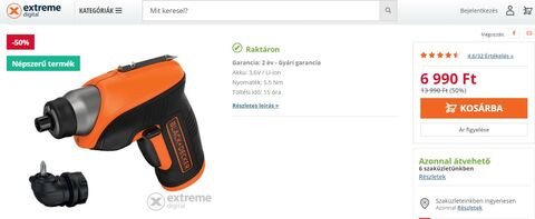

A nyomatékot érdemes nézni. Ez az 5,5 Nm nem túl harcos a csavarozók körében. Ez a márka meg nem a legjobban csengő név, hogy óvatosan fogalmazzak. a leírás szerint 15 óra a töltési idő - háát, az elgondolkodtató. (Persze: a Li-ion akkukat lehet "rátölteni".)
Azt nem tudom, hogy egy kézi őrlő általában milyen nyomatékot igényel, és mennyi ideig szükséges azzal a nyomatékkal forgatni - az, hogy ezt tudja-e a kis cucc, nem derül ki a paraméterekből.
Én kétszer követtem el azt a hibát, hogy Black & Decker kisgépet vettem, mindkettő jelentősen melegedett, az egyiket odaadtam valakinek, a másikat kidobtam. -

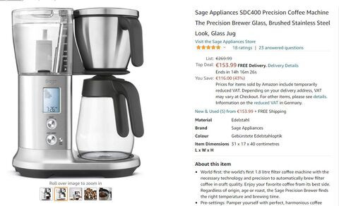

Miért nem veszed meg ezt forintért. Ez is új a leírás szerint legalábbis
[Sage SDC 400 BSS] -

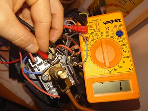

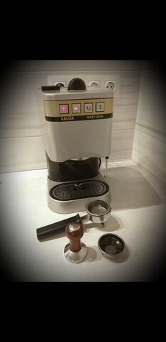

én egy multiméterrel megnézném a feszültségek jelenlétét, illetve a folytonosságot, átadnak e a kapcsolók, vezetékek, termosztátok a fűtőszálakat is meg lehet mérni. egy áramköri rajz is segíthet. az esetleges szakadásokat feszültségmentes állapotban, szétszerelve meg tudod mérni, de bekapcsolva vigyázz 230V érvényes! csak figyelmesen.
1amarr

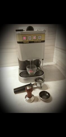

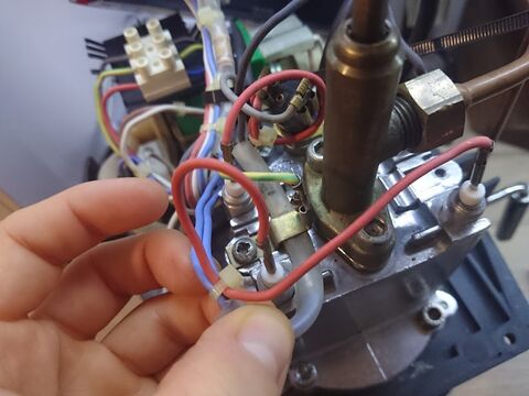

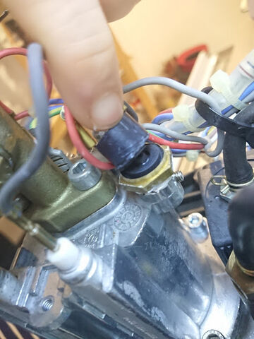

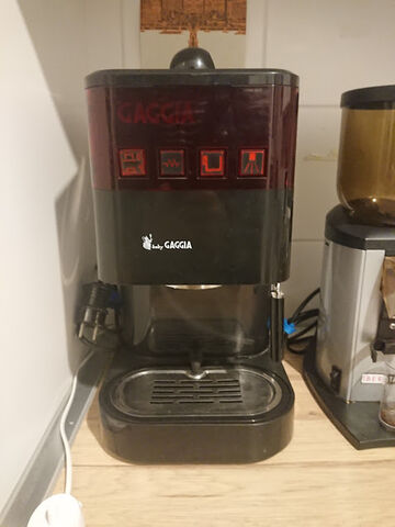

Sziasztok! Kérhetek segítséget? Gaggia Baby (ld. kép) megvétel után pár napig működött, majd többé nem melegedett fel. Belenéztem. A felső thermostat elég jól láthatóan tönkrement. Le is cseréltem mind a kettőt. Ha már megbontottam a gépet, a kazánt szédszedtem, kitisztítottam, tömítéseket cseréltem, állapot ld. kép. Az eladó szerint a kazán felső része két éve lett cserélve, ez stimmelhet is az állapot alapján.
Ennek ellenére összerakáskor ugyanaz a hiba, a lámpák égnek, de a kazán hideg marad.
A vezetékeken nem láttam szakadást. Korróziót sem nagyon láttam a csatlakozókon. Mi lehet a hiba forrása? Valamelyik ellenállás? A kazán fűtőszála? Nem akarom elengedni a gépet, annyira egyszerűnek tűnik a javítása, nem hiszem, hogy ne lehetne helyrehozni.
Szerk: mérek ellenállást...

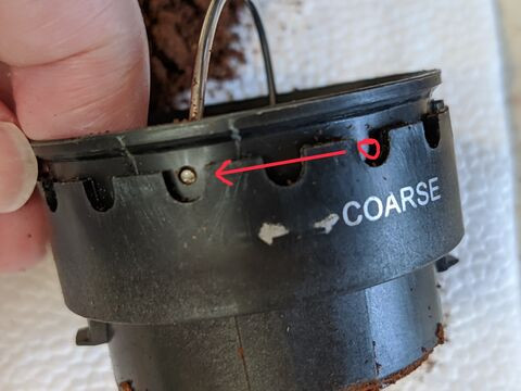

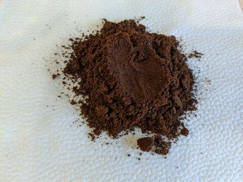

No itt van a kosár beállítása, a karika jelzi a gyári állapotot és a lekopott FINE felirat irányába léptettem kettőt (piros nyíl mutatja). A kosár kis drót fülének a vége a COARSE felirat O betűje felett volt gyárilag.
Az őrleményről is teszek fel képet. Íme:
Az a furcsa, hogy a gép simán lefőzte pedig a CM900-on 0-ra van tekerve a fokozat. Sőt, nemhogy lefőzte de 20-22 mp. alatt jött le. Ez most Segafredo Intermezzo, ez volt úton már, most bontottam ki. Tudom, ez egy gagyi valami lehet, de már meg volt rendelve. Óriási csalódás volt hogy miközben adagolt kifelé, 3 cm-es ágat találtam benne. És ilyet már mások is írtak róla ahogy néztem. Kézi pörkölésűt majd ez után próbálok csak még ki kell találnom honnan rendeljek.
Viszont ennek semmi savanyú íze nincs, így végre megoldódott, a Tchibo kávé ilyen savanykás.
