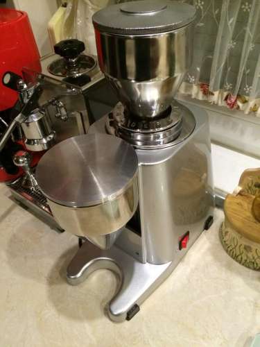

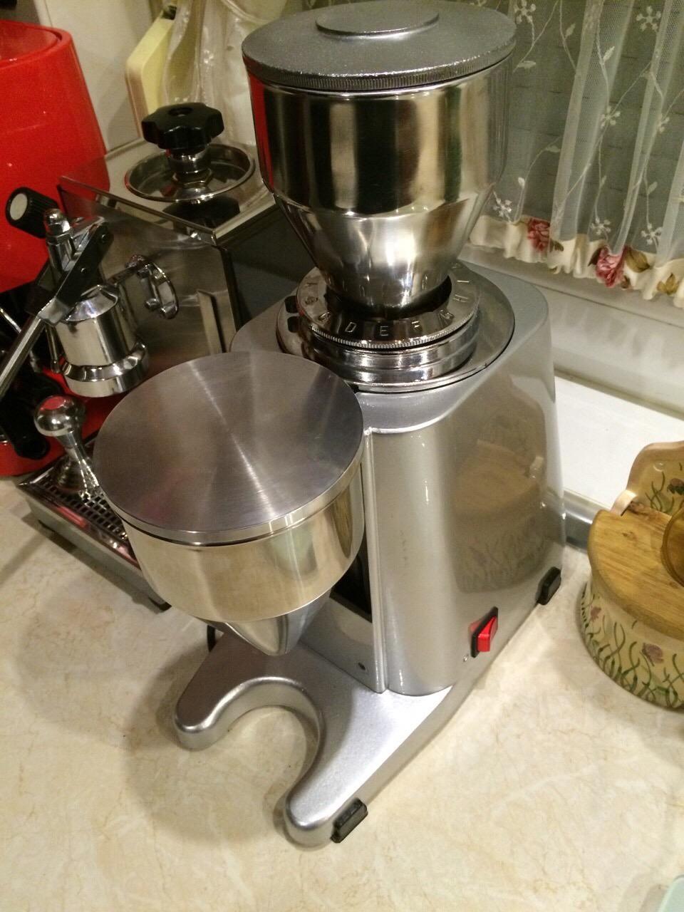

A tiéd is ugyanolyan jó megoldás. A fedőt igazából csak az esztétika miatt csináltam, valamint jól lehet rajta tárolni a tampert :-)
A babtartály tölcsér nem pont ugyanaz. Ezt haverom készítette, de lassan csinálta és közben megrendeltem a likőr tölcsért. De aztán elkészült vele, egész pofás lett, így felhasználtam babtartálynak nehogy megsértődjön :-)
0,5-ös rozsdamentes lemezből van, kapott egy polírozást a végén.
Muszáj volt tölcsért használnom a babtartálynál, mert az Aristarco garatja ilyen
Van egy peremes része amire visszadobálta a kávészemeket. A tölcsér pedig egyből bevezeti a késekhez. -

Szuper ez a tölcsér dolog, de ma reggel azért kiderültek dolgok. Muszáj lesz berakni azt a bizonyos antisztatikus rácsot a garathoz, mert úgy jártam én is ahogy EZEN a videón a srác.
A ledarált kávé 60-70%-a szépen feltapadva maradt a tölcsér belsejében.
Megyek és keresek valami vékony réz drótot és szerkesztek bele egy EHHEZ hasonló cuccot. -

Elkészültem ma az Aristarco darálóval. Kapott új színt, valamint tölcsér modot. Elszórakoztam vele egy darabig, de megérte. A tölcsér kap még egy fedelet, alumíniumból fogom esztergáltatni. Valamint a villa van még vissza, rövidebb kell mert a tölcsér középvonala beljebb van mint a gyári adagoló kiömlő nyílása.

De ez lehet nagy lenne neked, nem? Mert ennek az átmérője 130 mm, neked meg 100 mm kell...
Első tervem az volt, hogy legyártjuk. Ki is szerkesztettem a sablont, ki lett vágva 0,8-as rozsdamentesből. De nem tudtuk meghengeríteni, mert túl nagy a henger. Kisebb meg nincs sajnos.
Azért teszünk még egy próbát, 0,5-ös lemezből, ezt hengerítés nélkül talán meg lehet hajlítani. Azonban itt meg a hegesztéssel lesznek gondok, mert ezt a vastagságot (vékonyságot) megvarrni már nem kis feladat. -

Karba őrlős témában most ügyködök egy Aristarco darálón.
Ez a topic ihletett:
http://www.coffee-channel.com/2013/05/home-made-super-jolly-doserless-funnel.htmlRendeltem is egy ilyet hozzá, ma jön meg:
http://www.gasztronagyker.hu/adagolo-tolcser-13-cm-atm-allvannyal-rozsdamentesFestőhöz ma viszem a vázat, remélem nem kell rá sokat várni. A végeredményről majd beszámolok.
nils
