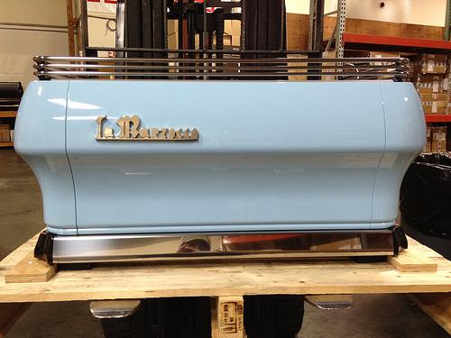

Egy 70' évekbeli faema e61 legend nálam is bejövős lenne
Nekem nem kénének az űrtechnológiás újítások, az extra dizájn, a bonyolultság. Bőven beérném egy ilyen géppel, ha lenne felesleges 1 millám. Nekem ez az abszolút csúcs.Új gépek közül meg ez lenne a befutó, ha ki lenne tömve a zsebem.

azonban a 60'-70'-es évek gépei a kedvenceim...

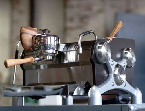

Ha itt off a dizájn, nyugodtan le lehet lőni, de nekem, mint elfuserált dizájner kedvelt témám ez. Úgyhogy tényleg érdekel, szerintetek milyenek a mutatós, vagyis kedvelt kinézetű kávéfőzők a közepes - nagy méretben. (Vagyis nem a Gaggia Classic osztályban.) Azért érdekel, mert úgy tűnik, a koracél burkolatot csicsásnak tartjátok, pedig nekem úgy tűnik, a kávégépek döntő többsége (hagyomány, élelmiszeripar alapanyaga stb.) ilyen. Szóval nem számít ez ebben a szegmensben puccosnak, ezért nem igazán értem, ez miért ronda? De megfordítva, hogy néz ki, ami ok?
Nekem személy szerint egyébként a Slayer most a top a formatervek között: -
