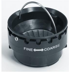

Lehet utánállitani, a felső késtartót kell kivenni, kicsavarni a két csavart és elforgatni a kést. Egy nút kb. 10 reccet jelent. Csak óvatosan, mert ha nagyon eltekered össze tud érni a két kés.
Kettő núttal állitottam el az eredetihez képes, 14-15ösön szoktam használni. 12ön tuti befullasztja a GC-t. -

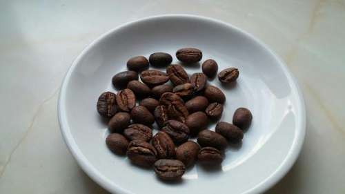

Augusztus utolsó napján pörkölt Guatemala Pacamara. (hozzám lehet jönni videózni, én nem értek hozzá
) 20 grammból kávéból készült, picivel alacsonyabb hőt kér a szokásosnál. Mintha cseresznyelét csapatnék meg, egy kis lime-mal(semmiképp sem citrommal). Eddig ez a legfinomabb saját pörkölésem. A hétvégén elkészített tanzániai kávém is nagyon ígéretes illat alapján, jövő héten csapra kerül az is. Megjött a Pergtamp koppintásom is, ezt már azzal tömörítettem, a körkörös mozdulattal.
