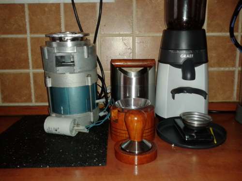

Most újítom föl. Nem használták évekig. A motorját most hoztam vissza a villamossági szerelő barátomtól, azt mondta, hogy olyan mintha új lenne belülről. Kapott egy kis ápolást.
Lesz bele egy új késpár, meg a ház megy a homokfújásra, utána festőhöz, plusz egy dozerless módot csinálok neki valahogy. Azon még agyalok.
Itt egy kép az arányok végett:

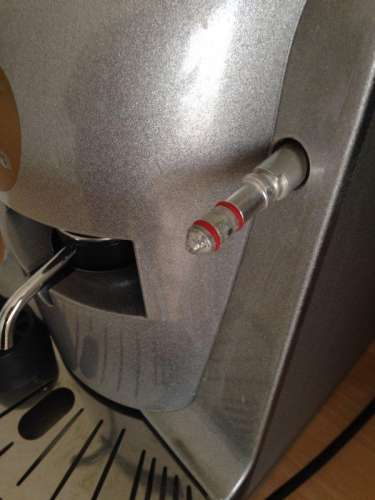

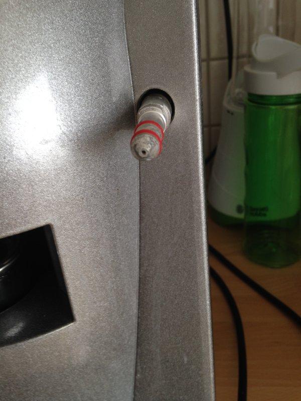

szétszedtem a pepitát (podos gép): lebontottam a burkolatot, kitakaritottam a belefolyt kávét, visszatettem a hőszigetelőt a bojlerre, de jobban nem mertem szétszedni. nem értek hozzá (ezt eddig is tudtam)
a gőzcsonkot kitakaritottam mégjobban, igy már gőzöl. viszont a fejen át zavaros viz folyik, ez mi lehet? igazából sosem volt kristálytiszta a viz ami belőle jött :/ -

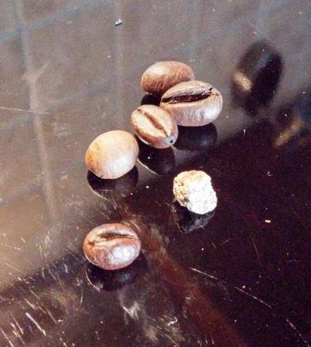

A Paljoc által importált Sicura-val vigyázzatok!!
Most bontottam ki, az első kiöntött 42 g kávébab között az alábbi meglepetések voltak.
Nagyon nézzétek át/válogassátok át, hogy mit őröltök meg, nem tudom mennyire szeretik az őrlők a kavicsot...(két külön kép, mert az első után a többire nem számítottam)

reggel sikerült egy olyat húznom a HBből, hogy nem tünt el az első korty után a crema, és a szine is jobb volt mint eddig, pedig már 2 napja ugyanúgy húzom, rejtély.
Hazahoztam az irodából a PODos gépem kipucolni. átmostam citromsavval, meg a kifolyót beáztattam tersonetbe. Aztán ki akartam próbálni a gőzt, de nem jött belőle semmi, és egy idő után a pumpa is szenved. Bent egyáltalán nem gőzölök, mivel az íróasztalomon van a gép. A gőt kb akkor próbáltam ki amikor vettem, azóta nem volt használva. Lehúztam a gőzcsövet, azt is beáztattam tersonetbe, utána szépen folyik át rajta a viz ha a csap alá tartom. A csonkon amire a csövet húzom rá, 2 lyuk van, egy az elején a másik az oldalán. Jelen állapotban az oldalán levő lyukon dől a gőz, előrefele a cső felé nem. Úgy sejtem ez igy nem túl frankó
2 kérdés: minek van oldalra is lyuk a gőz csonkon, és szétszerelés nélkül ki tudom-e takaritani valahogy a csonkot? köszi! -

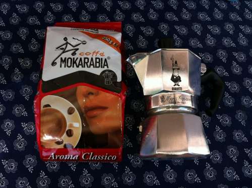

Brikkából nem 2/4 személyes van csak? :-)
A Bialetti Mokkanal van 1-9 szemelyesig, amit en ennel a kis egyszemelyesnek eszrevettem, hogy nem forr a kave a tetejeben mikor lejön, sőt még ha kicsit ugyhagyom akkor sem. A sulyszelepes Szarvasiban vigan buzog a kesz kofi a tetejeben, mar mialatt jön le akkor is. A masik ami szembetunik, hogy minimum a duplaja sulyra az olasz, mint a pillekonnyu kinai tarsai, ettol fuggetlen lehet hogy ugyanolyat foz, nem tudom kiprobalni mert nincs itthon olyan. Az biztos hogy a kint vett teglabol tokeletes mokkat csinal!:-) -
