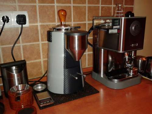

Küszködtem is eleget vele. De most faszányosan fel van újítva, átnézve, szétszedve, új késekkel.
Amúgy egy La Spaziale Top lenne. ( Macap M9 P gyártmány. 68 mm-es késekkel. )
Idáig nagyon jónak tűnik. 3-4 napja nyüstölöm. Sokkal lágyabb a kávé, meg sokkal egyenletesebb az őrleménye, még szemre is. A hangja meg a fele-negyede a Graefének. Nagyon csendes! ( Mondjuk ki is béleltem egy kis hangszigetelővel, de amúgy is elég halk volt. )
Eleinte azt hittem, hogy kevesebb az őrlemény mennyisége, legalább is ízre úgy tűnt, de grammra 18,5, a szokásos dupla volt, aztán jöttem rá, hogy fellágyult' a kávé. Lehet nem jól fejezem ki magam, de mintha lágyabb, kevésbé karsztos lenne az ital. -

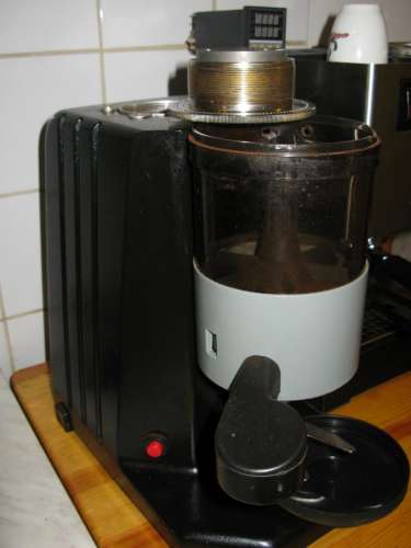

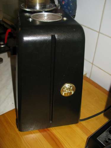

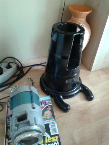

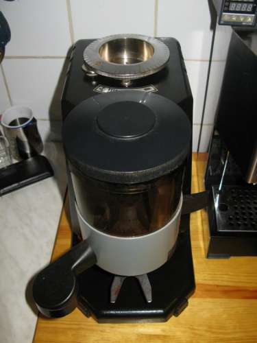

Na ha már mindenki derálót bűvölt én se maradjak ki.
Bár még nincs teljesen kész. A kartartója az csak ideiglenes, meg a tölcsér is csak prototípus'. Még tervezgetem, mert olyat szeretnék, ami megtartja a kart, vagy, ha nem a kart, akkor meg a mérleget és akkor egyből látom, hogy mennyit daráltam már le.
Ilyen volt:
Van egy minimorris babtartályom is hozzá. Egy Nemox Luxé.
Pont jó, mert 2 napi adag belefér, többet meg úgysem tennék bele ( viszont az adagonkénti darálás macerájától a falra másznék.
). Majd arra is kiötlök valami szépet. PipásfriciSzékelybarátom már mutatott egy-két jó ötlet.
