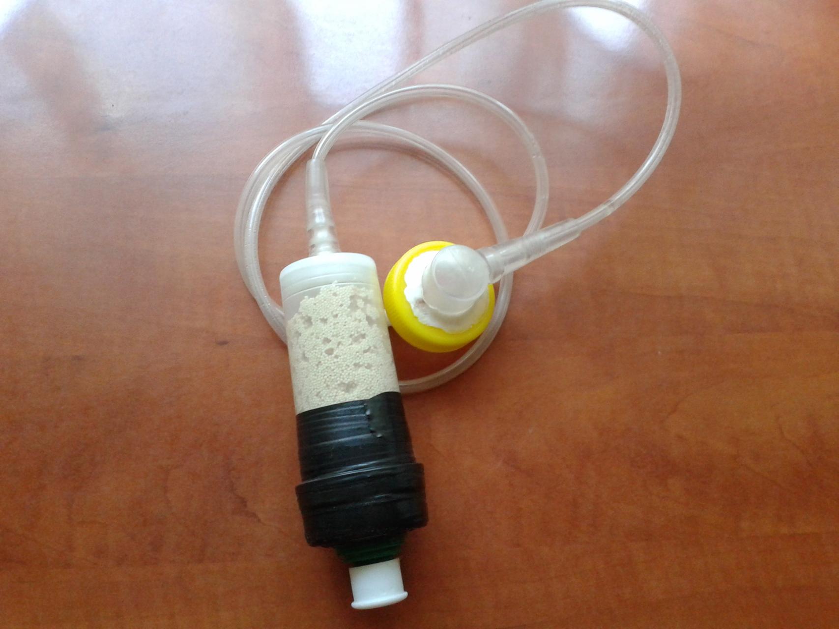

Én [ilyet] használok. ( 840.- Ebben a drága boltban!
Attól függ milyen főződ van. Ha olyan, akkor ez egyből mehet a szívócsőre a tartályban, ha nem, akkor MacGyverkedni kell hozzá egy kicsit.
Egyik üdítősből lecsepeg a másikba. A végére vel van ragasztva egy ilyen szopókás' üdítős lezáró, amivel be lehet állítani, hogy kb 15 perc alatt jöjjön le a 1.5 liter.
Vasárnap nekiállok és legyártok 5 1.5 literes üveggel, az elég lesz egész hétre.
Két-három hónap után meg kuka.( kivéve a nasatechnológiás csőrendszer! ) Nem egy nagy beruházás.
Persze, ha neked esztétikusabb a kancsó... -

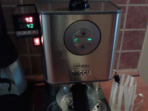

ma megjött az új gőzkar a gaggiához, ránézésre tökéletesnek tűnt, de nem akart belemenni a műanyag részbe. Kivettem a gumi tömítő gyűrűt, anélkül bement, gondoltam csak nehezen megy bele a gumiba, így erősebben nyomtam, és elpattant
okosan utólag megmértem, a gyári cső 6,15mm körüli a rancilio silvia csöve meg 6,3mm... nem tűnik akkora eltérésnek, lehet hogy egy új, puhább gumigyűrűvel simán belemegy.Mi ennek a műanyag darabnak a neve, hogy kérjem?
Amíg nem sikerül elmenni boltba érte, addig vajon ideiglenesen jó, ha valami hőálló szigszallaggal (vagy hasonlóval) áttekerem? Van erre esetleg valami konkrét ajánlata valakinek, hogy mivel érdemes?

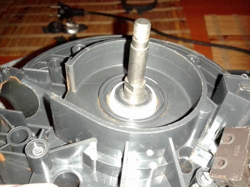

Mikor nekiállok a graef tisztításnak mindig azt veszem észre,hogy rengeteg pangó őrlemény van benne.
Szét nem szoktam csavarozni,csak leveszem a babtartályt, kiveszem a kést.
Ütögetem jön ki belőle rendesen, kicsit kefélgetem még jön, ujjazom, jön belőle, sőt kifejezetten sok jön belőle (biztos ezt szereti).
Erre nincs valami fejlesztésed mentőske?
Fogadni mernék te mindig szétszeded teljesen

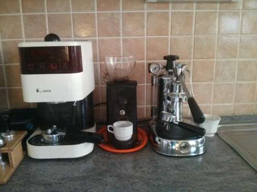

vendingo
Szüleim szeretik a lazább hígabb kávékat, nekik tökéletes lesz a gaggia. (1 decis presszókat isznak)
Én ristrettot/dupla ristrettot szoktam inni, arra a pavoni több mint jó.Már csak azzal a hülye security csavarral kell kezdenem valamit. Megyek csavarboltba, hogy van-e hozzá fej, vagy valami hasonló csavar.
Kitekerni is csak úgy tudtam, hogy egy kis fejű lapos csavarhúzót belenyomtam és azzal tekertem ki.
Mivel elvileg jön még egy pavoni, muszáj lesz beszereznem valahonnan egy normális fejet, nem szeretnék barmolni/kontárkodni. -

Ahogy nézem, a Gaggia-ból nem hoztad még ki a maximumot, egy PID elférne még rajta.
A Pavoni nem nagyon tud mit kezdeni a gyümölcsös kávékkal. A csokis, kicsit olajos blendeket szereti, és azokkal időnként valóban csodát tesz, de néha megmakacsolja magát, és olyankor a fenébe fogod elküldeni.

Marad a 2 főző felállás, de én inkább a pavonit fogom használni.Ma a GB lesz felújítva, hogy érezze a törődést, még a végén megsértődik és nem akar majd működni
Elvileg nemsokára landol nálam egy sukár árányozott pavoni is, amit szintén fel kell újítani.
Kell majd még egy leharcolt mazzer is, hogy ne unatkozzak a későbbiekben se.
Nagyon rákaptam a bütykölésre. -

Köszi.
A gaggia nyugdíjazva lesz, szüleimnek meghagyom.
Ma fél 6-kor keltem, hogy mihamarabb hadra foghassam és főzhessek vele.
Az imént ittam meg vele pályafutásom legfinomabb kávéját, a GB köszönőviszonyban sincs vele...
A gőz része nagyon frankó, végre tudok majd normális cappuccinot csinálni.
Van egy olyan érzésem, hogy a reggeli kávéval még csak karcolgattam a tudását a gépnek, ettől sokkal többre is képes lesz, ha jobban kiismerem majd.
Ma rendelek hozzá egy új felső szűrőt mert a mostaninak annyira elvan kopva a közepe, hogy nem megy át rajta a víz, csak a szélén tudja átereszteni ezért a pogi oldalán frankón csatornásít.
Már csak az ascaso darálót kell lecserélni és teljes lesz a lelki békém.Mindenkinek minimum egy ilyen kávésarkot kívánok:
Köszönöm mindenkinek segítséget, sok infót kaptam innen a fórumról.

Elkészültem a pavonival!
Reggel már azzal főzöm a kávét.
Holnap már csak az alsó burkolatot kell felcsavarozni, utána az egész gépet kifényesítem.
