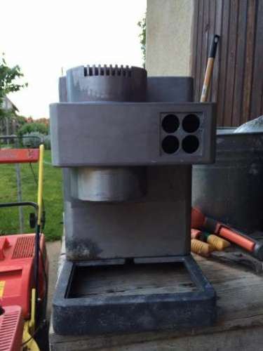

Egyszer láttam valahol egy Gaggia Baby Primot ilyen színben. Nagyon tetszett, ezért lett végül ilyen. Szerencsém is volt, mert a festő akinél csináltattam nem rendelkezett túl nagy színválasztékkal. De pont előtte rendeltek tőle egy nagy munkát ilyen színben és maradt belőle pár kiló por. :-) -
hanolfe
Nem volt öntapadós a logó, festve volt. A biztonság kedvéért a homokszórás előtt készítettem róla jó minőségű fotót, hogy majd biztos találok valami matrica készítőt aki jó drágán megcsinálja :-)
Aztán találtam egy videot a youtubon, amin bemutatja a srác, hogy milyen rém egyszerűen készíthető öntapadós matrica.
Itt a video:
https://www.youtube.com/watch?v=u2eF9ZvZLfEA lényeg, hogy lézer nyomtatóval legyen nyomtatva, lehetőleg valami olyan papírra ami vízben jól átázik (mert így később könnyebb ledörgölni). Miután megvan a nyomtatás, széles átlátszó celluxszal le kell ragasztani, körbevágni, majd langyos vízben áztatni 5 percig. Ezt követően a papírt ledörgölve a celluxról, ott marad rajta a lenyomat. Ha nem jön le mindenhonnan a papír, akkor lehet még áztatni.
Elég hihetetlennek tűnt, de kipróbáltam és tényleg működik. Nem a legjobb matrica ami létezik, de a semminél azért jobb.

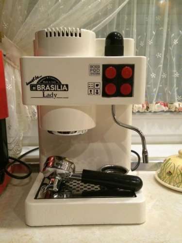

Elkészültem végre ezzel a csodás brazil hölggyel: 1996-os Brasilia Lady. Elég leharcolt állapotban jutottam hozzá, hámlott róla a gyári festés, az alsó részen már nem is volt, bevonták öntapadós fóliával.
Homokszórás után kapott egy krém fehér színű porfestést. Raktam bele OPV-t, valamint egy állítható hőmérsékletű (30-110 Celsius között) termosztátot. A kazánba szerkesztettem egy vízbe nyúló zsákot (rézből), ide került a termosztát szondája. Vadi új mágnesszelepet is kapott a gép, és természetesen a kartömítés is új.
Tegnap csapoltam vele az elsőt, és azt kell mondjam, hogy nagyon ígéretes a gép. Van mellette egy Baby Primo is, most gondban vagyok mert nem tudom melyiket tartsam meg. :-) -
