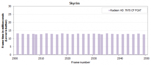

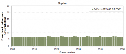

    Hogyne befolyásolná, ha a driver késlelteti a hardvernél a frame számítását. De eddig sem értetted, ezután sem fogod. Nekem meg nincs időm ezt magyarázni.
    A VGA driver rajta van az ábrán, abban a tartományban amit az FCAT mér, tehát ha arra gondoltál, hogy a VGA driver késlelteti a VGA-n a frame kiszámítását, akkor az benne van az FCAT mérésekben, mert pont ezt méri.
  • Abu85
    HÁZIGAZDA
    Ha megnézed ezt az ábrát, az FCAT overlay ugyan oda épül be ahova a FRAPS, közvetlenül a játék engine mögé, és szépen megjelöli a képkockát, a capture kártya meg felveszi az ábra legvégén a kimenetet.
    Ezzel a megoldással pontosan meg lehet határozni, hogy az adott képkocka mikor hagyta el a játék engine-t és mikor érkezett meg a monitorra.
    Az természetesen nem derül ki, hogy mennyi idő volt amíg az egértől eljutott az infó a játék engine-ig, de ezt a részét nem értem, hogyan befolyásolná a VGA azonos fps esetén, a másik része meg ott van az FCAT mérésekben.

    Akkor másképp magyarázom. Van egy lövés a játékban. Honnan tudod, hogy az a képen ugyanakkor jelenik meg CF-fel, mint SLI-vel? Mert a frame time erre nincs teljes befolyással.

    A látottak alapján számomra elég egyértelmű, hogy mi a különbség CF és SLI közöt, meg hogy mit csinál a gyakorlatban a 2 rendszer.
    ~13ms alatt végez az egyik képkockával a CF (ami annyi idő amit egy szóló kártya tud), aztán szinte azonnal (0ms) ott a következő, aztán 13ms múlva jön megint egy, aztán szinte instant (0ms) megint egy. Hogy lehetséges ez amikor tudjuk egy szóló kártyánnak kb. 13ms kell egy képkockához az adott játékban?
    Ebből én arra következtetek, hogy a 2 VGA párhuzamosan dolgozik, amit úgy értek, hogy egyszerre kezdik el számolnia köv. képkockát. Az 1-es számú VGA számolja a soron következő képet, a 2-es számú pedig az utána következőt, és mivel egyszerre kezdték, kb. egyszerre fognak végezni is, ezért megy ki egyszerre a 2 képkocka, ilyenkor látjuk a grafikonon, hogy a második kép szinte 0ms alatt ott van az első mögött. Utána mindkét VGA nekiáll a következő képkocka számításának, ami pont ugyan annyi időbe telik mint egy szóló GPU esetén, ilyenkor látjuk a 13ms körüli késleltetést az ábrán.
    Mit csinál ezzel szemben az SLI? Mivel a késleltetések kiegyensúlyozottak, és kb. fele annyi ideig tartanak mint egy szóló VGA esetén, én ebből csak arra tudok következtetni, hogy a 2. VGA fél képkocka eltolással dolgozik. Tehát az 1-es VGA számolja a soron következő képet, aztán amikor a munka feléhez ér, a 2-es számú VGA nekiáll az utána következő kép számolásának, így nem egyszerre fognak végezni, hanem a 2. VGA fél képkockányi idővel később, így a képkockák kb. fele annyi idő alatt követik egymást mint egy szóló VGA esetében.
    Az AMD jelenlegi megoldásának az a hátránya, hogy ha azonnal követi egymást 2 képkocka akkor vmelyik egyáltalán nem vagy csak alig fog látszani a monitoron a játékos számára.
    Ezzel az elmélettel csak az a baj hogy honnan tudod hogy mikor vagy a munka felénél, a képkocka rajzolása csak egy kis része az egésznek, a vidkarinak elöször 3d-ben ki kell számolni a teljes részt. Szóval emiatt kell egy + késleltetés hogy kell egy pár kiszámolt képkocka hogy ismert legyen az átlag idö ami kell az eltoláshoz. A CF sem párhuzamosan számol 2 képkockát hiszen az lehetetlen, maga az engine egymás után adja a képkockákat és annak is van egy feldolgozási ideje. Ezért is van az hogy ha a cpu-ra kell várni akkor gyakorlatilag nincs mikroszaggatás mert a kártyáknak a cpu-ra kell várni. Szóval a minimális frametime az az idö ami kell a rendszernek a következö képkocka számolásának kiadásához a vga-hoz.
  • Loha
    Ennél jobban nem lehet SZVSZ szemléltetni a dolgot:
    7970 CrossFire
    680 SLI
    Innen van.

    Grafikon bal oldalán a függőleges tengelyen láthatod a csak a VGA által generált input lag mértékét.
    VGA tesztben nem értem miért kellene az input lag többi részével is foglalkozni.

    Elég egyértelműen ott vannak az adatok a grafikonon, és elég egyértelműen látszik, hogy melyik egységesebb, lehet magyarázni, hogy a CF elméletben jobb, de itt a bizonyíték, hogy a gyakorlatban sokkal rosszabb, sőt alig jobb mint egy szóló kártya. Frame Variance külön kiemelve, hogy jobban látszódjon.
    Pontosan azt méri amit te a monitoron látsz, a játék motorjától kezdve egészen a monitorra kiküldött képig.
    Input lag pedig az az idő (egyszerűsítve), amíg a billentyűzeten lenyomott gomb eljut a monitorig.

    Igen, nem méri az input lagot, de mivel az input lag része a frame time, ezért ha a frame time nagyobb, nagyobb lesz az input lag is. Tehát nem tudjuk, hogy mennyi összesen az input lag, de azt tudjuk, hogy CrossFire esetén átlagban nem kisebb, viszont többet ingadozik mint SLI vagy szóló kártya esetén.
    A késleltetés nem minden képkockára vonatkozik, csak azok lesznek késleltetve, amik az átlagnál hamarabb kerülnének képernyőre vagy meg sem jelennének monitoron, túl korán a többihez képest.
    Ha megnézted volna a grafikont, akkor láttad volna, hogy azokat a képkockákat késlelteti amiket a CF rendszer ~0ms-es frame time-al kiküld és lehet meg sem jelenik a monitoron, ebből SLI-n lesz 10ms késleltetve.
    Viszont azok a képkockák amik CF esetén ~20ms-es frame time-al számolódnak, SLI esetén ugyan úgy ~10-12ms után érkeznek gyorsabban mint CF esetén. Tehát a CF rendszer bizonyos esetekben kisebb, bizonyos esetekben nagyobb frame tima-al dolozik mint az SLI, de az átlag kb. ugyan annyi, tehát a kilengés nagyobb.

    Itt van pl. egy BF3-as grafikon, nyoma sincs a CF input lag előnyének, azt lehet látni, hogy míg a CF esetében folyamatosan ~0-20ms között ugrálunk, addig az SLI elég jól tartja magát ~10-12ms körül, de az átlag késleltetés kb. ugyan annyi, csak ezt az SLI sokkal kisebb kilengések mellett tudja, és ha kisebb a kilengés könnyebb hozzá alkalmazkodni -> jobb.
    Aztán vannak itt még érdekes dolgok, pl. itt van a FRAPS-al mért FPS,
    itt meg az az FPS szám mit a játékos ténylegesen láthat is. Mit jelent az, hogy ténylegesen láthat? Ebből le vannak vonva azok a képkockák amik egyáltalán nem jelentek meg a monitoron, vagy csak 21 sornál kisebb részét tették ki a képernyőnek, tehát gyakorlatilag nem adtak hozzá semmit a monitoron látható dolgokhoz.
    CF esetén elég nagy különbség van a 2 mért érték között, míg szóló AMD GPU vagy SLI esetén meg nincs. CF tulajoknak elgondolkodtató lehet, hogy a monitoron látható képkockák tekintetében alig vannak jobb helyzetben mintha csak egy szóló kártyájuk lenne... :U
