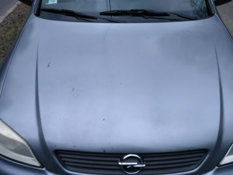

Opel Astra G (2004) Z163 színkód. Elkezdett a motorháztetőről a festék pattogzani, egyre nagyobb darabokban. Fényeztessem újra, vagy keressek egy ilyen színkódú bontott alkatrészt? A bontott géptetőket néztem, de sok helyen nem lehet színkódra keresni. Tudtok esetleg valami jó bontót Pest megyében?
Nem templombajárós kocsi, szóval nem célom, hogy patika állapotú legyen, de azért most elég gázul néz ki:

Nekem is megvolt a színkód, mikor meg bementem az autófesték boltba, a csaj elém rakott vagy 6 árnyalatot aminek ugyan az a gyári színkódja. Nagy mák kell hozzá, hogy pont ugyan olyan legyen a bontott.

Köszi, rákérdezek!

Tehát a fényezés jobb megoldásnak tűnik?
