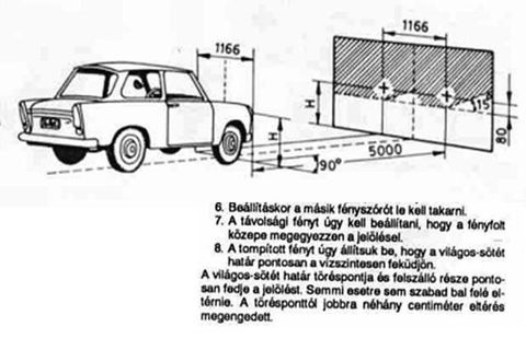

Valahogy így kéne megnézni:
Ültessünk be hátra középre egy kb. 70 kilós embert, majd álljunk az autóval minél közelebb a falhoz, úgy, hogy az autó hossztengelye merőleges legyen rá.
A lámpa legyen bekapcsolva és a falon a fényszórók középpontjait jelöljük meg és a két pontot kössük össze. Tolassunk hátra az autóval tíz métert, még mindig legyen a falra merőlegesen és állítsuk úgy be a fényszóró magasságot, hogy a falra vetített fénycsík a falon 10 cm-rel a megjelölt pontok alatt legyenek. Ez persze függ a gyári előírástól. Így, ha 10% van a könyvben, akkor tíz méterről 10 centiméterrel kell lejjebb világítania, ha 12%, akkor 12 centivel. A fény középpontja pedig pontosan a jelölések alá essenek. Ez azért fontos, hogy a lámpáink párhuzamosak legyenek az autó hossztengelyével.
