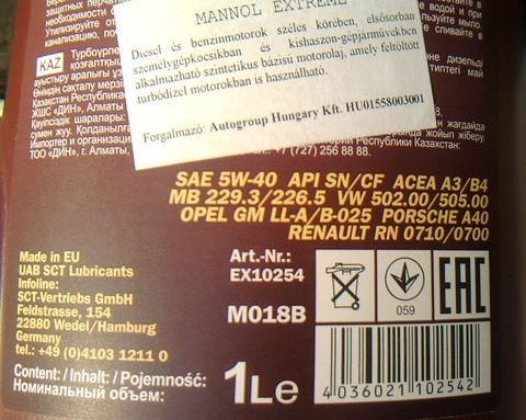

Na még egyszer:A Dexos 2 visszafelé kompatibilis a korábbi GM-LL-A-025 / GM-LL-B-025 előírásokkal és tökéletesen helyettesíti őket.
Azt azért érted, hogy a GM nem adta benzinesekhez a GM-LL-A-025 minősítést a fent említett olajnak? De biztos a GM mérnökei a hülyék.
WP14
Az "elsősorban" nem azt jelenti, hogy a nem részecskeszűrőshöz nem.
Ellenben:
GM-LL A-025
A GM konszern 1995-től folyamatosan vezette be ezt a jóváhagyást, amely elsősorban az olajfogyasztás csökkentése érdekében magas (3.5 mPas) HTHS értéket és rendkívül alacsony párolgási veszteséget ír elő. Alkalmazható az Eco Service Flex rendszerrel szerelt benzinmotorok esetében is. A benzinüzemű motorokban használható GM LL A-025 jóváhagyásnak SAE 0W-30-as 0W-40-es 5W-30-as és 5W-40-es.Értelmezni tudni kellene.
Kiegészítés:
DEXOS 2
2009-től bevezetett szabvány benzines és dieselmotorokhoz részecskeszűrővel vagy anélkül. Ez a szabvány az előzőek helyett is alkalmazható. Jellemző viszkozitási osztálya: 0W-40 és 5W-30. A Dexos 2 visszafelé kompatibilis a korábbi GM-LL-A-025 / GM-LL-B-025 előírásokkal és tökéletesen helyettesíti őket. -

A 2010-től bevezetett GM Dexos 2 szabvány az ACEA C3 szabványra épül, így a neki megfelelő olajok hamutartalma korlátozott. Ez elsősorban a dízel részecskeszűrős modellek esetében fontos, a részecskeszűrő várható élettartama szempontjából
F Astrában nincs részecskeszűrő
Azért néha keveritek itt a dolgokat elég rendesen (utána kéne olvasni)

Persze hogy jó, német tesztek szerint még a Castrol -t is lenyomta !

Egyébként én 1000km óta hajtom MANNOL ELITE 5w-40-es olajjal, eddig szinten van. Csendesebb nem lett, de hangosabb se. Liqui Moly MoS2-Super Leichtlauf után nagy váltás, de majd 9000km múlva kiderül mit tudott.
Tökéletesen fogja kenni a mi csúcs bonyolult szívóbélánkat.

Legújabb fejlesztésű szintetikus motorolaj nagyteljesítményű benzines és diesel, turbós és szívó motorok kenéséhez.
Kitűnő folyékonyság alacsony hőmérsékleten, nagyon magas hőmérsékleti stabilitás és kopás elleni védelem jellemzi.
Kivételes viszkozitási index, hosszú olajcsere periódus (Long Life).A Mannol hivatalos oldala is ezt javasolja az gépemhez.
