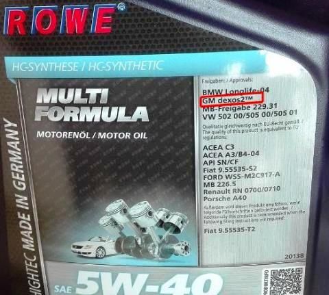

mohabá 007 #74819 üzenetére
Először utána kellett volna olvasnod, hogy ez a márkájú olaj hogyan kerül a polcokra, akkor már nem nevetnél ennyire
Mindenféle gyártó maradékait összevásárolják, aztán jól becsomagolják és különböző minősítésekkel látják el, de neked különösen ajánlom az autódba, semmilyen mást soha ne használj! -
