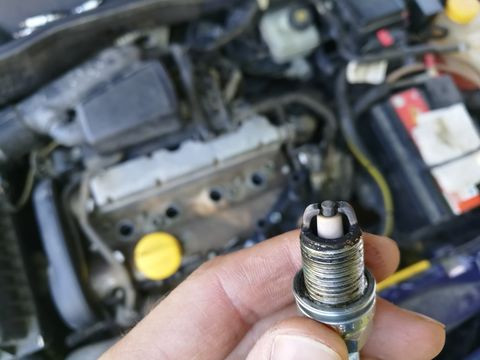

Megnéztem a gyertyákat, egyforma mind a 4, de nem szépek, sok a levegő?
Amit írtál, hogy áthúz-e, még nem tudtam megnézni, de szikra van mindegyik gyertyánál: bedugtam a trafóba mindet, egyesével pedig megnéztem, hogy indítottam pár fordulatot, közben figyeltük, melyiknél van szikra, mind jó volt.

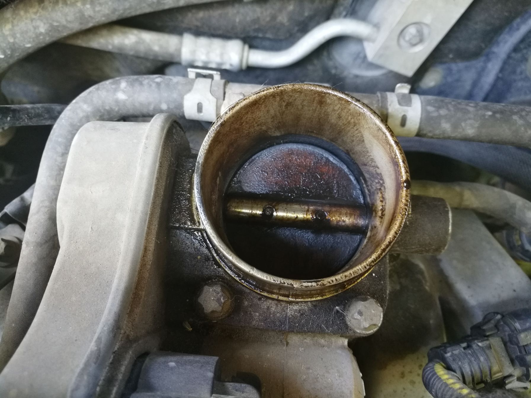

Ilyen pedig a pillangószelep, ha jól tudom, ez az. Elég olajosnak tűnik, amit nem igazán értek, mitől lehet. Légszűrőt megnéztem, tiszta, a muskátlisdobozban sincs olaj, vagy ilyesmi, teljesen száraz. Kézzel tudtam nyitni, zárni, nem szorult, vagy tapadt, vagy ilyesmi, ment rendesen. Megnéztük, alapjáraton zárva volt, majd hirtelen gázfröccsre kinyitott.
Hazafele tartva nézegettem még, hogy mit csinál, mit nem.
Olyan 9 km után egy körforgalom után megnéztem a gyorsulást, le is videóztam, hallani is lehet rajt a dolgokat:
pedál VÉGIG a padlón, amíg a videó tart, váltó 4.-ben, majd 0:03-nál benyomtam a kuplungot, látszik, hogy 4 ezerig pörgött föl, majd lassan esett vissza. Kuplungot elengedtem, "gyorsítottam" tovább, 0:15-ig (látszik, mennyit gyorsult az alatt), majd 0:16-nál visszatettem 3.-ba, fölpörgött 3700-ig kb., kuplung benyom, 3900, majd esik vissza, kuplung elenged, benyom, elenged, benyom, elenged, videó vége.
Mentem még a videó után olyan 1 km-t, megálltam, hogy megforduljak, menjek haza, leesett az alapjárat olyan 5-600-ra, és kivillant az autó+villáskulcs jel. Leállítottam, fék+gáz+gyújtás, p0505 hibakódot villogott ki, ami alapjárati léptetőmotor hiba. Utánakérdeztem, elvileg ez nem szól bele magasabb fordulaton a motor járásába, csak alapjáraton, így ez valószínű, hogy egy plusz hiba... Ha megtaláltam volna a motortérben a léptetőmotort, megnéztem volna, hogy nincs-e megszorulva, kimértem volna az ellenállását, meg nagyjából neten nézegettem, hogy lehet tesztelni, hogy jó-e, csak nem találtam meg, hogy hol van.

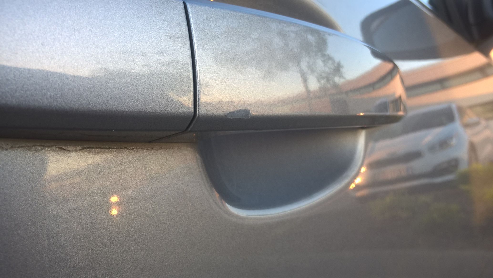

Petyyyyy
#74475
Így fényes nappal jobban látszódik a nyoma, egy kékeszöld színű autó a tettes. De biztosra szerettem volna menni, így megkértem a parkolóért felelős biztonsági céget hogy tessék utána nézni a dolognak. Lehet hogy most itt páratok ezt most felesleges dolognak tartjátok, főleg hogy körömnyi nagyságú dologról van szó. De nem hagyott nyugodni a dolog.
Szóval az elején nem nagyon mentek bele a dologba, de a végén csak-csak.
És először egy újabb Vitara állt be mellém,de nem az volt a tettes , majd később egy F Astrás érkezett meg,
Aki a gondot okozta, de a legnagyobb meglepetést az okozta hogy az egyik főnök a tettes.

Édesanyámnak is volt hasonló gondja, neki a főtengely-jeladó volt rossz, neki sem jelezte ki a hibát, csak miután állítólag levették az akkusarut.
Az föltűnt, hogy most nem csinálja, amit 4.-ben, hogy 3-3500-as fordulaton fullad, elindul, fullad, elindul... Amikor csináltam a mérést, akkor ilyen volt, azóta nem jött elő ez.
Viszont ugyanúgy nem gyorsul, 2.-3.-ban rángat még mindig, de följebb nem, viszont mondom, ugyanúgy nem megy.1.: ha padlóig nyomom a gázt, jobban gyorsul, morog, ahogy a levegőt jobban szívja, de jobban gyorsul valamivel. Gondoltam emiatt, meg olvastam is valahol neten, hogy nem lehet a gázpedál a ludas? Igaz, hogy az a furcsa, hogy folyamatosan ugyanolyan időközönként fulladt a múltkor, mikor mértem, az viszont nem lehet a pedál hibája.
2.: a map szenzort konkrétan észrevette egyből. Lehúztam, elindítottam, alig indult el, meg majdnem le is fulladt, dadogva járt alapjáraton. Ki is jelezte hibakóddal is azt hiszem, de a motorellenőrzés lámpával biztos, arra emlékszem.
3.: mikor kicseréltem a gyújtást, és az egr-t is, kitöröltem a hibakódokat ELM327 diagnosztikával (ez van csak nekem, ezzel mértem a lambdaszondát is).
Akksit lehúztam, de csak pár másodpercig, a fejegység beállításai nem mentek el (ezért nem akartam tovább, sokáig tart mindent visszaállítani), de az óra meg a dátum elment középről, hibakód utána se lett. Megnézem tovább ha lehúzom, pl. reggelig, ahogy írtad. Megnézem a többit is, viszont csak vasárnap lesz rá időm, meg jobb, ha apámmal együtt nézegetjük, még annyira nem értek az autókhoz, első autóm, 1 éve van meg, eddig sok gond nem volt vele. Inkább motoroztam eddig (meg ezután is
).Megnéztem a régi hibás trafóval, annyira hibás, hogy nem mindig volt rossz, néha működött rendesen. Visszaraktam azt, megnéztem azzal, ugyanúgy csinálta. Egyébként ahogy írtam, autósboltos ismerős mondta a gyertyákról, hogy együtt cseréljem, ezzel volt 1 hónap eltérés kb. Megnézem vasárnap a gyertyákat is.

Mégegyszer visszaolvastam amiket írtál,van egy,két dolog ami nem tiszta,de a végére járunk,ha te is akarod.
Elsőszámú gyanú gyanúm a leírtak alapján,hogy az autó jelenleg „vész üzemmód”-ban üzemel.Az erre utaló jelek:
1- nem akar gázadásra gyorsulni,csak lassan pörög fel,és bedadog.- "..nemigen lehet annak nevezni, ha kb. 2-3 km-ig tart, mire a 90-et elérem….50-ről kb. 80-ra egy örökkévalóságig tart, míg gyorsít. 5.-ben 90-ről 100-ra 2-3 km alatt gyorsít föl! 4.-ben 70-ről 80-ra tartott neki 5-600 méterig…”
- "…Kb. 100-110 a vége most, eddig volt olyan 145 max….”
Ezek szerint az ecu nem engedi felpörögni a motort akár 6000 ig is,mert kb: 4000 körül letilt.Engedi/nem engedi?
(nekem is volt vész üzemmód,ezek voltak a tünetek,4500 nál letiltott,nem engedte felpörögni.Vez tengely jeladónál volt gubanc)2- Valszeg azért nem vátozik semmi a csatik lehúzásakor,(lambdaszonda,map)mert vész üzemmódban működik a motor.
- Ha nem így lenne,akkor a map csati lehúzásakor az ecu érzékeli ha a map hibás,mivel a hibás működésű map " kihagyások gyorsulás közben,teljesítményveszteség " tüneteket okoznak.3- "...Korábban a gyújtás hibát is jelezte, az EGR szelep hibát is…”
Lehet ezért nincs tárolt hibakód se,mert amikor nem vész üzemmódba üzemelt,hibakód is volt.Lesz mit csinálni,de csak szépen sorjában.
- Akkusarut este levenni,hagyni pihenni reggelig,(az egész cécót akár lehet ezzel is bármikor kezdeni)majd sportosan,erőteljes gázadással gyorsítani,egész magas fordulatig felpörgetni a motort.Rosszabb nem lesz,de lehet meggyógyul.- Ha a helyzet változatlan,nézd meg a gyertyákat,egyformán vannak e kiégve,hézagok egyformák e.Ellenőrizd le,nem húz e át valahol a gyertyapipa,kábel,gyujtótrafó.kb 1 méteres vezetékdarab két végét megpucol,motor beindít,kesztyű a kézre,vezeték egyik vége test,másik végét közel a pipához,gyujtókábel-
hez tartva lassan végighúz a trafóig.Ha nem lesz áthúzás,iv,ok.- Ha már ott jársz,nézd meg mennyire koszos a pillangószelepház (fojtószelepház),ill a csatlakozó csövek épek,repedésmentesek e,tiszta e a kartegáz visszavezető cső,nincs e tele vizes trutyival.
- Ha a helyzet továbbra is szar,marad a vez tengely jeladó,és a főtengely helyzetérzékelő ellenőrzése.
- Amúgy mi a biztosíték arra,hogy a lecserélt gyujtótrafó most is hibátlanul üzemel?
