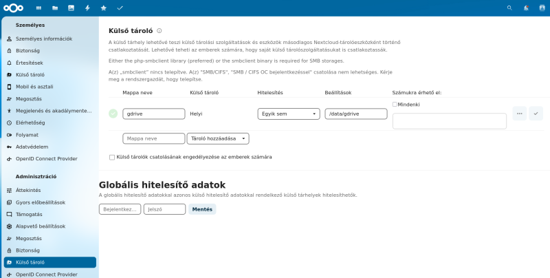

Ez volt a macerásabb :D A Nextcloudon alapból tiltva van az External storage alkalmazás. Engedélyezzük. A Nextcloud config.php-ben a 'filesystem_check_changes' => 1,
'filelocking.enabled' => false,  kívánatos, bár lehet, hogy ezek nélkül is működne. (Az utóbbi a gáz, ha szoktak a userek fileokat szerkeszteni egyszerre, ez itthon nem fordul elő.) Aztán mehetünk az admin felületre, és felvehetjük a Google drive könyvtárat :
A külső tárolóban az a jó, hogy egyes usereknek saját könyvtárakat lehet megadni a szerveren, szóval többeknek, vagy több szolgáltatásról való szinkronizáláshoz is megfelel. Csak az a feltétel, hogy lássa a webszervert futtató user annak a könyvtárnak a tartalmát (tudjon bele írni). A ... menüben a véglegesítő pipa mellett meg lehet adni, hogy a könyvtár minden megnyitáskor scannelje végig annak tartalmát.
Csak az a baj, hogy nem teszi :O :W
