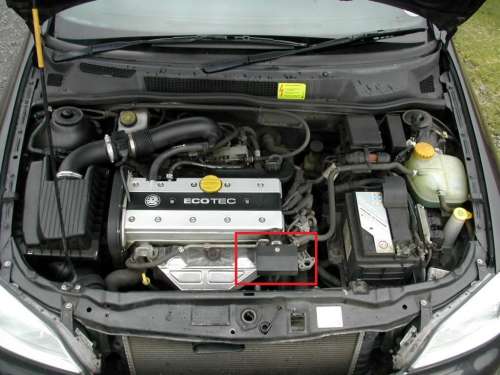

_seth_ #35670 üzenetére
Pont ennek a beépítését tervezem.A cromaxnál olajleválasztó néven fut,5-6e Ft.Ahogy nézem,az F astrához is jó. ( ez a lentről jövő vatag cső, a kartergáz nyomást egyenlíti ki,a hf,és a blokk között)Ez a szűrő az össz olajból csapat ki,de nem szűri a szelepfedélből közvetlenül a pillangószelephához etetésre
bevezetett kartergázt.Két különálló szűrőrendszer.A három meg már álom a motornak.
Hát még akkor,ha az EGR is le van falazva.
Tisztítás? kiszed,trutyi kiönt,átmos,visszarak?? -

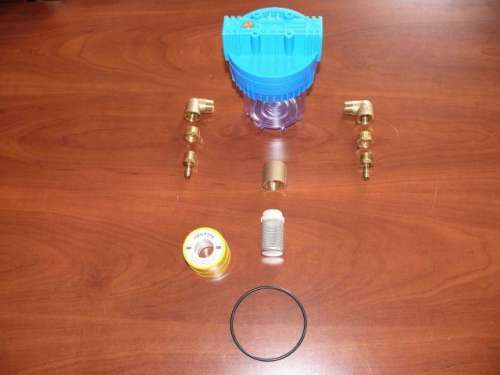

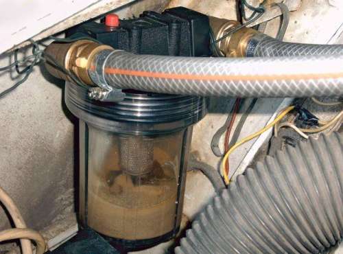

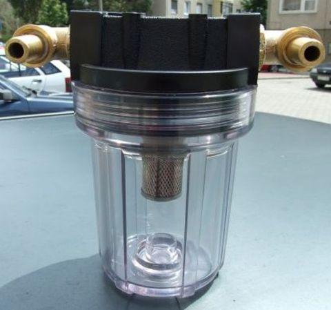

Markizmark #35661 üzenetére
A működési elve ugyanaz,tehát a hatásfoka se rosszabb.További előny,hogy látod a trutyi mennyiségét.Ilyen összeszerelve.:
A látható trutyi:
Ennek a lecsapatónak csak a bekötésénél kell odafigyelni,de ez legyen majd téma akkor,ha ezt akarod bekötni.(Megfogod Te ezt csinálni olcsóbban is)

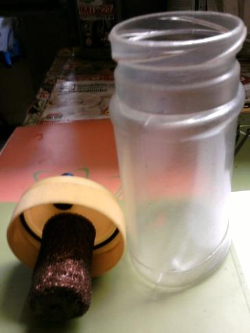

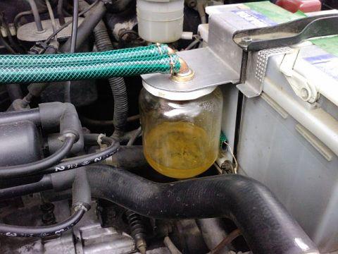

Ez se rossz megoldás,és olcsóbb:
(nem csak oroszok vannak a spájzban)van ott befőttes üveg is:
