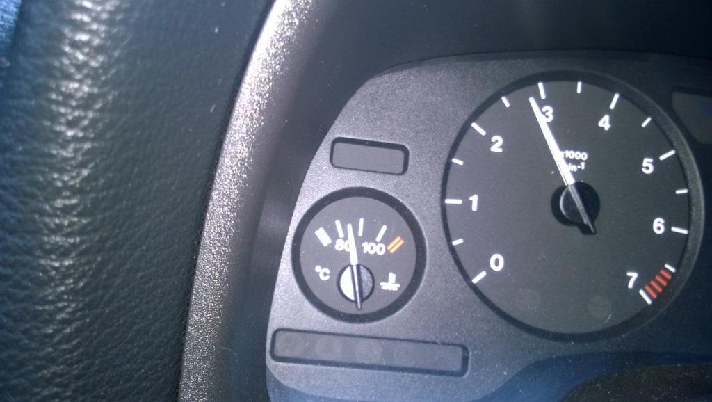

Ellenőrizze, működik-e a termosztát.
Ennek legegyszerűbb módja, ha a hidegen beindított autó alsó és felső vízcsövét egy-egy kezével megfogja, és figyeli a hőmérséklet változását. Talán nem kell elmondanom, hogy mindenki nagy figyelemmel nyúljon a motortérbe, ne akadjon a keze, ruházata a ventillátor lapátjába, mert az egyszer bizony el fog kezdeni forogni. (Mechanikus hajtású és/vagy viszkokuplungos ventillátorok meg ugye indítás után rögtön...)
Normálisan működő termosztátnál az történik, hogy a motor melegedésével együtt a felső vízcső lassan melegedni kezd, az alsó pedig alig, jóval elmaradva a felsőtől. Amikor a motor eléri üzemi hőfokának alsó határát, a termosztát kinyit, és megindul a keringés a külső körben. Ilyenkor a felső cső relatíve hamar eléri azt a hőfokot, amikor már puszta kézzel fogni igen kellemetlen, az alsó pedig kis késéssel követi.
Ha az alsó cső hideg marad, vagy legalábbis jóval hűvösebb a felsőnél, a termosztát nem nyit ki, vagy nem eléggé, a motor túlmelegszik.
Ha az alső és a felső cső egyformán, vagy egymáshoz nagyon hasonlóan melegszik, a termosztát nem zár be, így az autó jóval lassabban melegszik be, a hidegüzem alatt pedig durván túlfogyaszt.
trassher
1 hónapja van csak meg ugye az autó. Mikor nem volt ennyire "hideg" akkor sem ment feljebb csak városban ha álltam a lámpánál. Akkor kicsivel ment 90 fölé. Ha feltekerem teljesen a fűtést 110-nél pillanatok alatt leesett 80 fok alá is a mutató.
Fűtésem van, teljesen jól működik csak nekem szokatlan hogy ennyire leesik a vízhőfok. Inkább ez legyen minthogy a pirosban kóricáljon a mutató.

trassher #34110 üzenetére
Ez továbbra se probléma szerintem.
De ha nagyon meg akarsz nyugodni olvastasd ki a pontos értéket meleg motornál op-commal vagy mérjetek rá ahogy korábban írtam infrás hőmérővel.
Kint a napokban volt 1-2, nagyon max 4-5 fok, főúton ilyenkor elég jó hűtést kap, sokkal feljebb nem is fog menni.
Ha van fűtésed és a vízcsövek melegek (kinyitott a termosztát) én nem bolygatnám. -

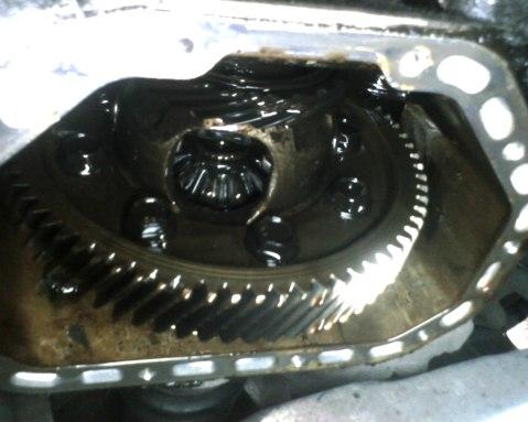

mohabá 007 #34113 üzenetére
A motor szerintem is normálisan üzemel, fék+padlógáz+gyújtás kombóval megnéztem, nincs ECN hiba.
Egyesben is és hátramanetben indulva is sikerült már produkálni a jelenséget.
Szorulna a váltó? Olaj nem folyik. Váltó olajszintet hogy lehet ellenőrizni otthon?
Amúgy 14e km van benne. -

mohabá 007
Blue Eagle #34114 üzenetére
Ugye őróla beszélünk:
A benne lévő olajmennyiség normál esetben: 1.6 liter. /spec váltóolaj/ Gondolom,nem véletlenül.
A követelmények között biztos szempont az üzemi hőfok mihamarabb való elérése.
Ennek a herkentyűnek a másfél liter olaj megdolgozása nem lehet gond,mivel a kenés szóróolajozás. -
mohabá 007
(Az első sarokig (50m? 100m? 200m?) ugyanolyan hőfok marad.)
/ Eddig nem kötöttem még össze, de mostanában produkált olyat, hogy a már éppen guruló autóra is rá kellett kuplungolnom, hogy ne fulladjon le. Igazából ez fajult most addig, hogy már nem is akar moccanni csak noszogatva /
Véleményem változatlan:nem megfeleő kenés,alacsony olajszint. /de lehet,hogy tévedek/
Blue Eagle
Az olaj akkor lesz hígabb ha melegszik. A sebváltóba, hajtóművekbe nagyon lassan melegszik és egyáltalán nem drasztikusra. Az első sarokig (50m? 100m? 200m?) ugyanolyan hőfok marad.
mohabá 007
Petya25 #34108 üzenetére
Az általad leírtakból úgy látom,hogy a motor normálisan üzemel,tehát elektromos gond nincs.
/- hidegen indítva alapjáraton ketyegő motor /
A gond akkor kezdődik,amikor munkára kényszeríted a sebváltót:
/- motorra kicsi gáz és normálisan engedett kuplungra azonnal szinte állóra fullad./
Arra tippelek,hogy a váltóban lévő olaj kevés,(alacsony olajszint) hideg,dermedt olaj kisebb térfogat,tehát mivel nincs megfelelő kenés,megfogja, lefojtja túlterheli a motort.
/- az első sarkon megállva már simán megindul a szokásos módon is./
Igen,mert az olaj már nem hideg,kenési tulajdonsásai jelentősen javultak, (megtört)+ térfogata megnőtt,magasabb olajszint./hígabb lett/
Én elsőre a sebváltó olajszintjét ellenőrizném
Ez szigorúan magánvélemény.
