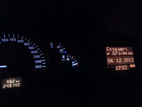

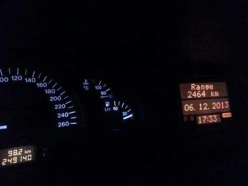

hdman
KillHates #25735 üzenetére
Fogyi témához: jótékony hatással volt a termosztát csere, min. fél literrel csökkent a fogyim
KillHates: Nekem meg éppenhogy lement, pedig hajnali hidegben járok
Hetente teletankolom a verdát, a boardom 2-3decit szokott csalni.
Legutóbb 6,4 et irt, tankolás után 6,397-et számoltam.
Most: 5,8-on áll
Kicsit szar a kép, de ez van

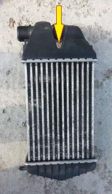

(#25596) diablo1984: Az intercooler-t érdemes évente egyszer kipucolni. Kifogástalan motornál is kerül bele olaj, ez természetes dolog. Én úgy szoktam, hogy fagyállóval kevert brigéciolt töltök bele, ledugózom a végeit és rázogatom pár percig, aztán hagyom állni. Ezt megismételem párszor, aztán kiöntöm és utána vízzel kimosom. Ha szükséges, megismétlem a műveletet.
igen ám, csak nekem a hűtő alsó részén a közepe tájékán nedvel olajat, más a klímahűtőn is átüt az olaj(ebből gondolom, hogy a hűtő front részén lehet a lyuk), tegnap én is leléptem, és megy mint a vesztés, hibakód nincs, így nem értem a dologot, de jó is addig nekem, míg a "csekkendzsin" nem mondja, hogy mizuvan! a kílmahűtőt is gondolom ki kell venni a cooloer-hez, ergo, a klímagázt is le kell fejteni, az meg nálan nem megvalósítható, mert a hűtőcsere idejéig nem bírom ki visszatartott levegővel, a befőttes üvegben meg nem áll meg a gáz, a szabadba meg nem akarom kiengedni, mert nyáron a passatba 12k volt a gáztöltés, így minden gramm számít! azért gondolom, ha tavaszig kibírja, akkor klímagáz leszív, hazajövök, aknára állok, lökös, kartervédő le, hűtővíz le, hűtők ki, intercooler megvizslat(gondolom nem lesz kérdéses hogy cserés), bontóból egy példány beszerzése addigra valszeg megtörténik. utána motor elszigetel, drótkoronggal áldozok a pogány isten oltárán az alvázon, kis rozsdamaró ahol kell, utána alapozó, majd 2-3 réteg alvázvédő, majd pár nap önfeledt várás. kézben az összes hűtő kitakarít, összerak, visszarak, feltölt vízzel, motort megjárat, hogy minden a helyén van-e és nem csepeg, ha szuperzöld, akkor mehet vissza a lökös és kartervédő is és lőn boldogság!

én is nem tudom, hogy a gép húzhat-e valami rossz lapot, mert kifúj az intercoolerem(olajsáros), gondolom a turbónyomás nem annyi mint kellene, de most télire nem szedetem szét, még megy mint az állat, ha kitavaszodik meg szét lesz kapva az eleje, akkor ki lesz szedve a hűtő, megpatkolják, addig meg a motor alatt az alvázat le kell kezelni, mert okádék állapotban van, mondhatni szét van rohadva a kartervédő miatt, ahol hozzáér ott ott tartja a vizet és táblákban rohad róla minden lefelé! tavasszal szétkapás, drótkorongozás és 2-3 réteg alvázvédő megy majd rá! hátha utána már nem esik ki a blokk az alvázon....
