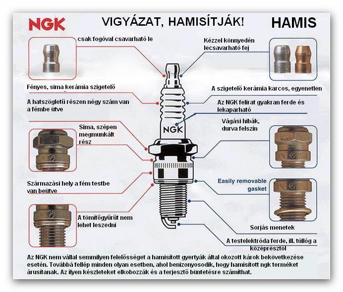

(#25532) TasiA: Nem csak NGK hamisítványokra igaz:
TasiA
Gyerekek, én mit szoptam 4 vadi új NGK gyertyával?!
Először kezdte 1-2 rándulással nagyobb gázadásra. (X20XEV B Veki), aztán egyre durvább lett. Először azt hittem a gáz rendszer szarakodik, de aztán benzinnel is elkezdte és egyre súlyosabb lett. Rángatott mint az állat, vagy nagyon nagyon finoman nyomtam a gázpedált, vagy teli talpal tapostam. Már szinte kicseréltem a fél autót, a légtömeg mérőn át a gyertyakábelekig, mire jött az ötlet, kiveszem a gyertyákat, amiben van 4000km.
Kinek jutna eszébe, hogy ez szarik be? Fogtam a 70 ezret futott BOSCH gyertyákat és beletekrtem. Hirtelen pöcc röff és minden gond tovaszállt. A jó franc esne bele abba aki legyártotta ezt a HIGH-END minőségű alkatrészt!!!!! -
