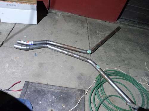

Ma nekikezdtem a hátsó résznek, a melegítős hajlítgatós módszer nem jött össze, nagyon megtört a cső. Így maradt a V bevágásos módszer. 3 órán keresztül flexeltem szinte folyamatosan
a mai nap végeredménye:Valami sorjázó készüléket kell holnap kitalálnom a vágásokhoz. (belülre)
Tesóm a hétvégére elment melózni, majd csak vasárnap jön haza, ha meglátja szívinfarktust kap
