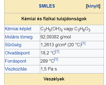

Hány fokon kezd el úgymond forrni ez a glicerin?
No meg hova fogod kötni az autón? Nézegettem most pár leak tesztes videót és ott ugye inkább az volt a baj hogy máshol is beszív levegőt, azt hogy akarod megnézni a gőzzel? Vagy eregeted mellette és megnézed beszívja e valamilyen cső? -
Bilux #104276 üzenetére
Klafa. Ez egy pumpa, glicerin folyadék (ecigi-sek ismerik, használják: Növényi Glicerin) és csövek, csatik. Ezt otthon is megcsinálható (nagyjából):
Van egy ilyen aksis kerékpumpám:
Állítható rajta a nyomás. Szal ez betolja a levegőt egy dobozba - amin belül egy fűtőközeg (cekász, mint az ecigikben) megcsinálja a "füstöt"). A dobozból kilépő füstöt meg bevezetem a motorba (vagyis ahova kell)

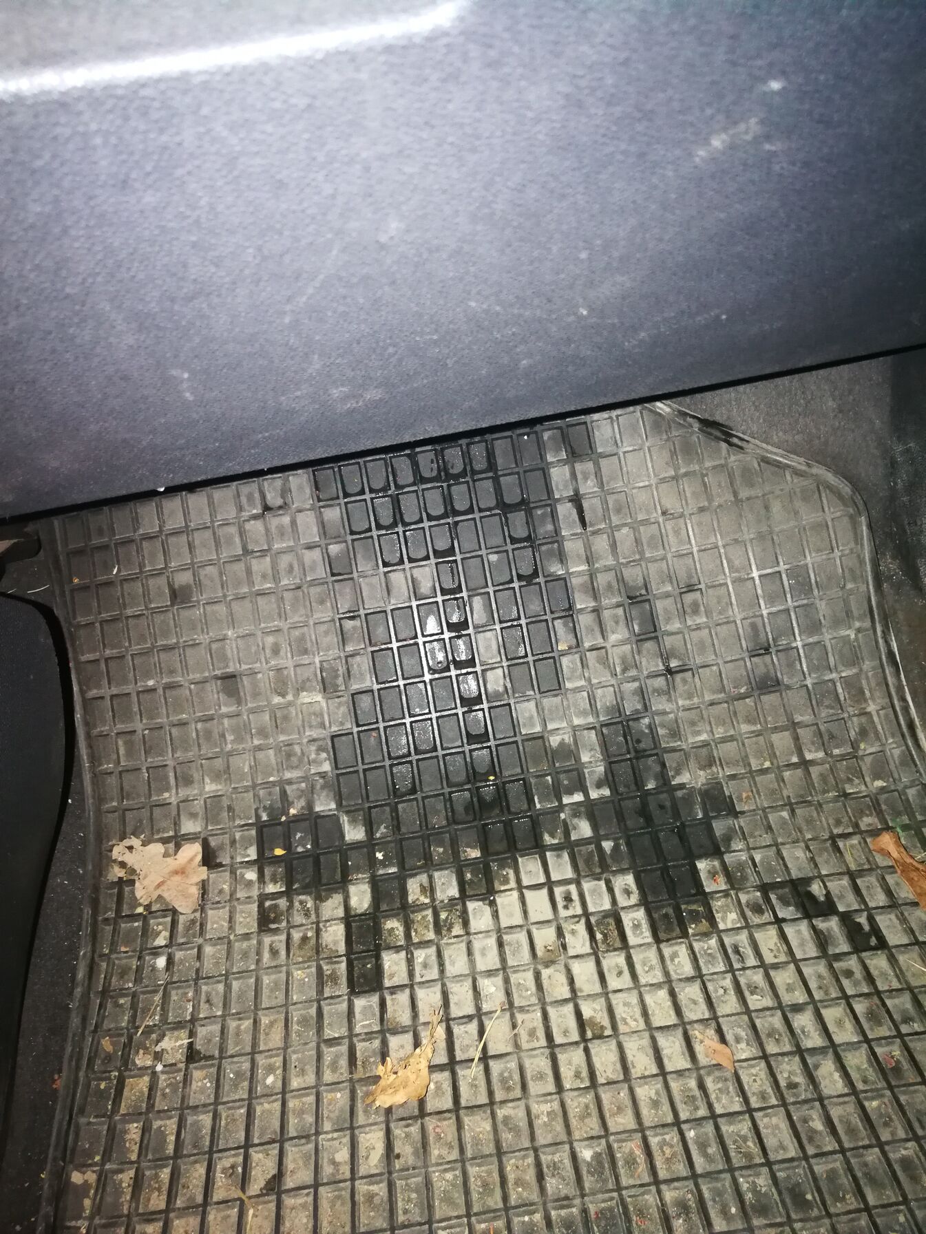

Úgy tűnt, megoldódott a beázás gubanc, mert volt pár eső és semmi víz nem volt az anyósülésnél, de a tegnapi orbitális eső után a szellőztető venti beindítása hozott ki egy kis vizet megint. Van valakinek erre tuti tippje, vagy tényleg marad a szilo? Nem szeretnék levélrácsot cserélni, de ha ez a frankó megoldás, akkor ettől sem zárkózom el.

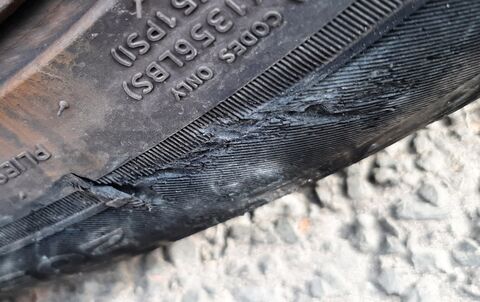

Richard! #104255 üzenetére
az lett, kapott egy pár új laufenn-t (dot szerint 2232, made in hungary), az ép meg elment tartalékba...
a dolog érdekessége, hogy mióta megvan a kocsi, soha nem néztem meg, hogy működik a pótkeréktartó
ma túlvagyok ezen: csomagtartóban egy lapot fel kell hajtani és a kerékkulccsal kitekerni egy csavart, ami leereszti a kocsi alatti pótkeréktartót... ott volt egy 2007-es gyártású 0km-es nyári continental... kocsi is 2007-es, valószínű azt adhatták hozzá gyárilag... volt még benne majdnem 1.5bar nyomás... gumis is csak nézett rá
