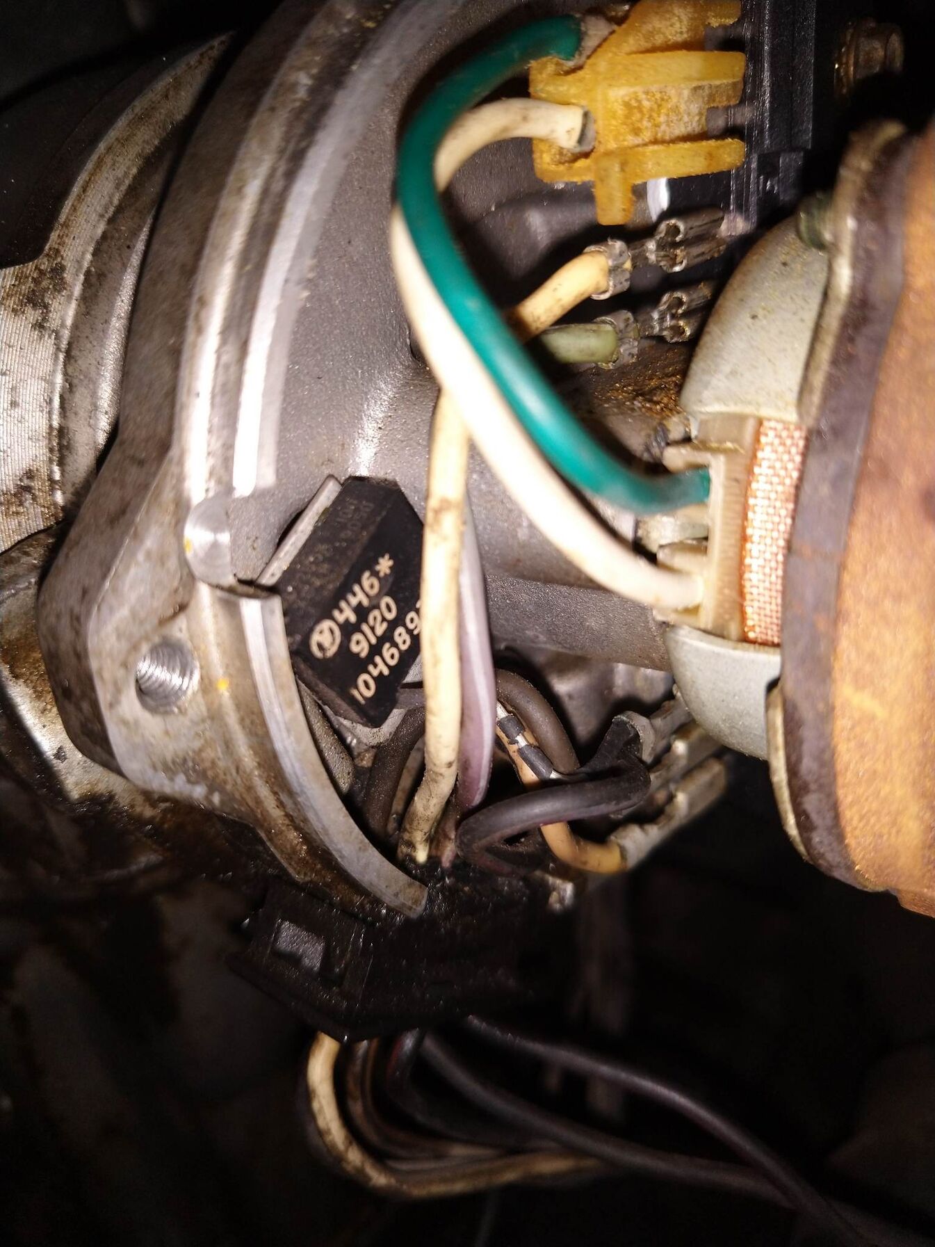

Sziasztok !
BÚÉKVan egy 99" 1,6 vektra B a probléma az lenne hogy mint ha 3 henger menne csak.
Gyertya lett cserélve az egy ideig jó volt gyújtás trafó egybe van a csati ami benne van valaki eltörte
6 luk helyet csak 5 van az az 1 szabadon van kb látszik a szál eddig nem volt minden napos jelenség
most már nagyon rossz teljesítmény kb 50% , nagyon rossz lehet a kábel borítása foszlik valaki már csinálta , valami kábel szakadásra gyanakszom , járómotornál néha sikerült a problémát orvosolni ideglenesen kábelek igazgatásában .
Most már azon vagyok hogy viszem valaki szakihoz hogy csináljon vele valamit mert közlekedni nagyon nehézkes -

Ha igaz amire gondolok, a lámpakapcsoló engedi hogy bekapcsold a ködlámpákat, szerintem a lámpát felkapcsolva kap csak áramot a ködlámpa is.
Ezek alapján meg lehet hogy a lámpakapcsoló makkant meg, az az F-ben is sűrűn cserés lett.
De nem fix, nincs egy másik kapcsolód a polcon? Akár lecserélt is aminél más kör ment tönkre.
