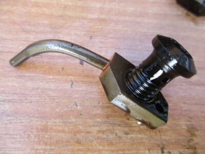

Nem, elsôdleges funkciója a dugattyúk hûtése, és több funkciója nincs.
Az extra csak annyi, hogy akkor spricceli, ha a nyomás azon az ágon 3 bar. -

Olajnyomást kell mérni, ha alapjáraton is van hangja a keréknek, akkor 90%, hogy ez az okozó. Alapjáraton 1,5-1,8 bar körül kell lennie a nyomásnak üzemmeleg motornál!
A csavarban van egy nyomáskorlátozó, 3 barnál kell nyitnia, ebbôl következik, hogy alapjáraton nem kell spriccelnie az olajat!
Ha elgyengül, eltörik a benne levô rugó, akkor viszont nyomják, ami miatt lecsökken az olajnyomás, a kerekek nem kapnak eleget, rövidül az élettartamuk, teljesítményvesztés, vezérmûtengely fokozott kopàs stb. -

Dugattyúk alatt, ez spricceli alulról az olajat (hûtés, kenés).

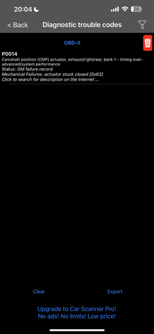

Opel Astra H Z16XER motorral szerelt automban az indítás után elalszik minden kontroll lámpa majd 10mp-en belül felvillanik a motorolajnyomás jelző piros lámpa ~1 mp-re majd el is elalszik. 172xxx km van az autóban. Az Olajcsere betartva.
Olaj és szűrők cserélve.
Ezek előtt volt cserélve olajszivattyú, utána is dobta a hibát.
Olajcserekor cserélve az olajnyomás kapcsoló is.
Bármi ötlete valakinek ?
Köszönöm előre is a válaszokat. -
