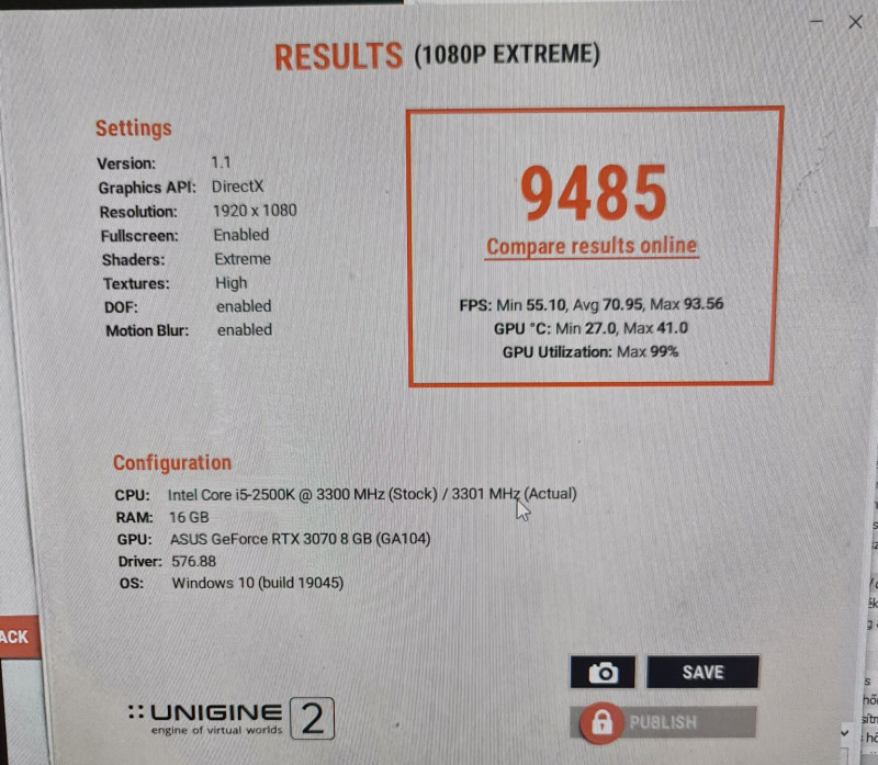

Tomi0703
Szia.
Egy javaslat:
Friss driver.
UNINGINE Benchmark : SUPERPOSITION,Valley teszt ,vagy ha van 3DMark akkor ott a Steel Nomad,Time Spy,Fire Strike (DirectX 11), elméletileg HA ezeket lefutnak hiba nélkül,akkor nagy gond nem lehet.Gyári alap értékekre mindent vissza állítva.
A végére még lehet futtatni egy OCCT.
Gond nelkul lefutottak a Uningine tesztek. [kép]
OCCT teszteket nem volt idom megvarni, de amig futott rengeteg cpu es memoria hiba jott.
kispal87: Ezt meg kiprobalom, koszi!

Őszintén, nem tudjuk, a világ összes reddit,windows,bios beállítást full performance-ra állítottuk, de semmi sem változott. A VGA nem hisszük, hogy rossz,
mert akkor nem így működne. Gyanakszunk lassan a processzorra, vagy a ramokra, de a mai nap folyamán egy másik konfiggal ki tudják próbálni. Lehetséges hogy ennyire bottleneck a 10400F a 3060Ti mellé? A konfig amúgy a következő:
I5-10400F
3060Ti
16gb ddr4 ram
B460M-A Pro alaplap
600w coolermaster táp.Segítsetek kérlek mert már elmebajban szenvedünk, hogy a kártyacsere nem oldotta meg a problémát.
Dobj be egy superposition mérést ide.
abból kiderül a kártya e a ludas . hwinfo fusson közbe és tedd be azt is.
Vagy timespy ahhogy Vigneau kérte, legyen valami hasonlítás. -

Nekem is volt i5-10400 az RTX 3060 Ti mellett. Elvileg a CPU PCIe x16 3.0-t tud maximum. Gondolom, ez fixálva van a BIOS-ban is. Nálam a Time Spy kb. 10-11k pont között produkált. Arra rá tudsz esetleg nézni?

M0ng00se
A napokban jóbarátom cserélt egy 1060 3gb-t egy 3060Ti-ra (Gigabyte), melyet itt hardverapróról vettünk. Az indok sima egyszerű full hd, lol stream lenne, de a 1060 már nem bírta a streamlabset a lollal, teljesen érthető. Viszont, bepakoltuk az új kártyát, frissítettünk szoftvereket, de a játék streamlabs nélkül is 110-130 fps-el fut. a CPU mellette egy 10400F, de benchmarkok és tapasztalatok szerint, magasabb számot kellene kapnunk. A kártya nem melegszik, nincs semmi kirívó adat sem cpu-z-ben, sem afterburnerben. Egyedül ami észrevehető, hogy kevés wattot vesz fel a VGA, de elméleti szinten a lol mellett "unatkozik". Esetleg ötletek, mi lehet a következő amit megnézünk? Ram XMP profile 1-re van állítva, bios update is megvolt.Köszi, Máté
hi
nem lehet valami olyasmi, hogy nem valt át nagyobb "power plan"-be? nekem grim dawn játéknál volt, hogy egyes helyeken leesett az FPS, mert a memória lement kvázi "pihenő" órajelre xd -
simmate17
Biga123
AB ben egy resetet nyomjatok. Egy DDU sem árthat.

asználtuk, csatolom a képeket.
