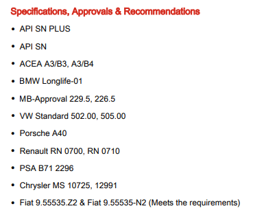

Köszönöm a válaszokat, még egy kérdésem lenne.
A gyári előírások:
VW 505.00
ACEA A3/B3Azt már tudom, hogy a A3/B3 helyett használhatok A3/B4-et.
A C3 minősítésről viszont azt olvastam, hogy nem helyettesíti a A3/B3-t, visszafelé nem kompatibilis.
Igaz ez?

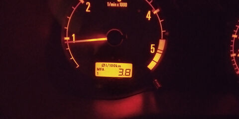

Octavia 1.9 TDI.
Most tankoltam és városi használat mellett az átlagfogyasztásom 8,1 volt a friss Mobil super 3000 x1 5w-40 friss olajjal.
Amit lecseréltem az Petronas Syntium 3000 E 5W-40 volt, azzal tavaly ugyanígy városi használat mellett az átlagfogyasztásom télen 7 liter alatt volt.Létezik, hogy a motorolaj ennyire befolyásolja a fogyasztást?
Kétszer ad, aki gyorsan ad, a smucig + egyszer sem.
hads

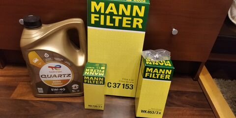

Mi a különbség a
TOTAL QUARTZ 9000 5W40 és a
TOTAL QUARTZ 9000 Energy 5W40
között.Melyik jobb a 459 000km-t futot 1.9 TDI Octaviámba?
hads
Tudom, hogy volt már itt a fórumban szó erről, hogy mi is a különbség a két olaj közt.Engem nem igazán a különbség érdekelne, hanem az, hogy melyiket tegyem bele jószívvel a 98' 460000 km TDI Octaviámba AHF a kettő közzül?
Total Quartz 9000 5w40
Total Quartz 9000 Energy 5w40[ Szerkesztve ]
