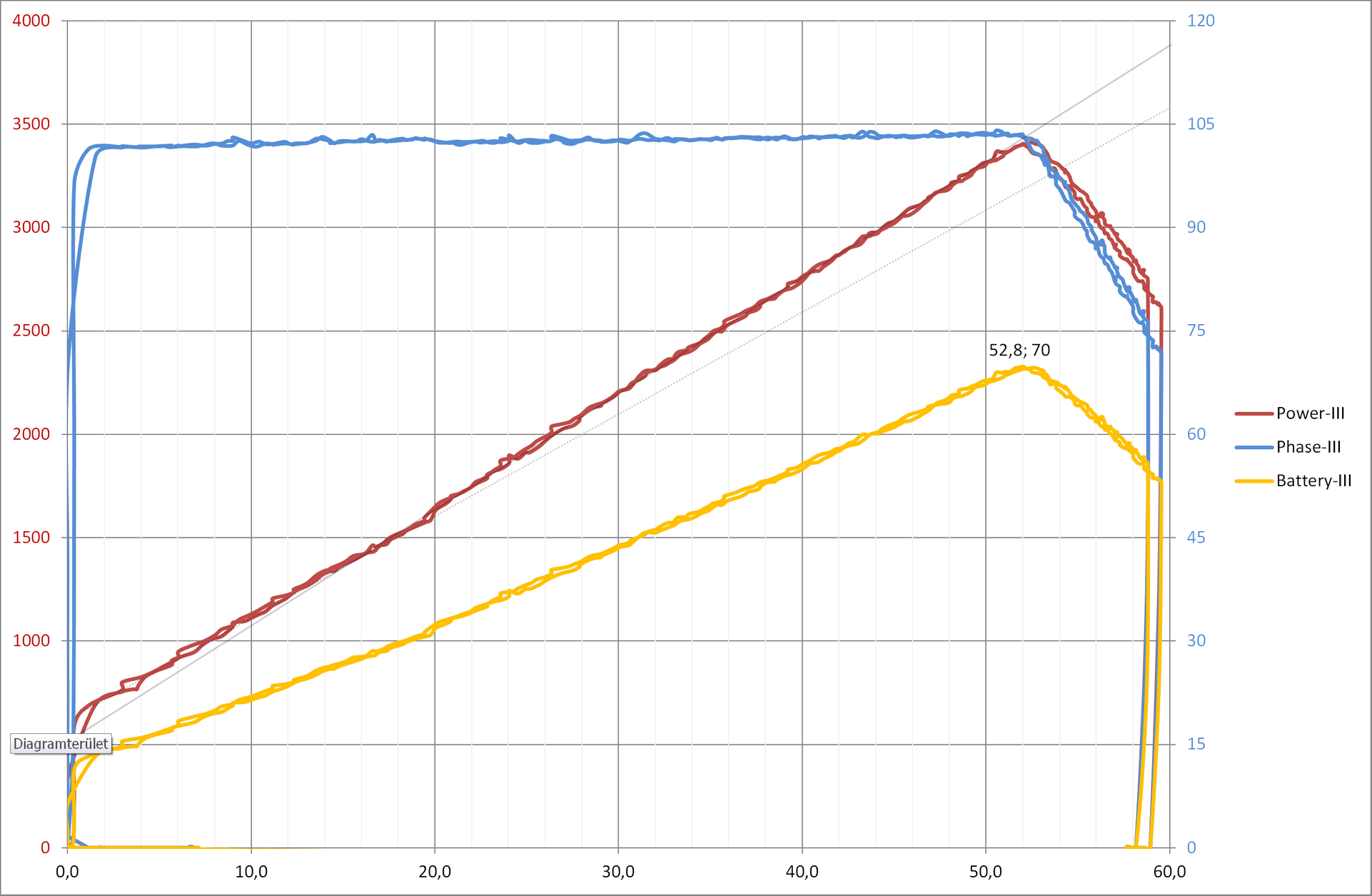

Végsebességben szerintem kizárólag emelkedőn, síkon a pilóta súlya közvetlenül csak a kerekek/csapágyak gördülési ellenállására hat, az meg elég csekély, a légellenállással szemben. Komolyan többet számít, ha valaki beleguggol, stb.
Ez már majdnem egy teljes dyno grafikon, csak nem mentem el teljesen a végéig: valós körülmények közt a közegellenállás nem tesz lehetővé csökkenő terhelést.Mit látunk? Fázis áram korlát 105A alatt. Az akku max. 70A-t ér el, ez kb. 3400W, és adott sebesség fölött (kb. 52,5 km/h) akkora lesz BEMF, hogy kezd csökkenni a fázisáram = onnantól nem a vezérlő limitálja, mesterségesen. Ez természetesen oda vezet, hogy csökken az akkuból felvett teljesítmény, csökken a nyomaték. És végül beáll az egyensúlyi állapot, amikor a közegellenállás legyőzése éppen annyi energiát igényel, mint amennyit a motor le tud adni, gyorsulás vége: végsebesség.
Felhívnám a figyelmet egy tuningos körökben elterjedt félreértésre, miszerint nem lehet a fázisáramot az akkufeszültséggel beszorozni, soha nem lát annyit a motor! Még a levegőben megpörgetve végsebességen sem, de az utcán hajtva: végképp!
Ami csúcsteljesítmény kijön az akkuból, az megy a vezérlőre (annak is van sajnos némi vesztesége, különben nem melegedne), s tovább a motorra (és persze ugye a motornak is van vesztesége, minimum az I²*R, de van ott más is), tehát ebből a végén az aszfaltra töredéke jut. Jó esetben 80%. De semmiképpen nem 200%.
A matek itt annyi, hogy az akkuáram szorozva az akkufesszel kb. egyenlő a fázisáram szorozva a motor által "látott" feszültséggel. Igen az ESC energia átalakító: csökkentett feszültségen ad ki növelt áramot. De véletlenül sem termeli!Komolyan: láttam olyan videót a neten, hogy pár tunernél már kész az örökmozgó, valami obskúrus oknál fogva beszorozzák a fázisáramot a mindenkori akkufesszel majd ezzel akarnak kifejezni valamit, de hogy mit, szerintem azt ők se tudják.
Ez egy jó nagynak hangzó szám, amivel lehet vetíteni, bár műszakilag értelmetlen.
Ui: ez a setup ezzel az akkuval elfogy 60 km/h-nál, de jól látszik, hogy menne még tovább, ha kicsit nagyobb feszt kapna. (Az hogy teljesen töltött akkunál 3600W-ot is elértem, nem számít, a BEMF miatt a végsebességen 3000W alatt marad.
) Természetesen nem szeretném tovább hajtani, mert ez alapvetően egy 25 km/h-ra tervezett "nagyra nőtt pálcika" roller, így inkább kisebb tempónál szórakoztató, száguldozva hamar életveszélyessé válhat a dolog. Ez sose volt célom, csak hát ilyen lett a motorja, hogy tudja... Gondolkodom, hogy váltok 36V akkura, azzal is meglenne talán az 50, nekem meg nem kell több. Persze tök nagy élmény, hogy ott még mekkorát húz... De ha egyszer nem adja ki... Jobb a "békásság".

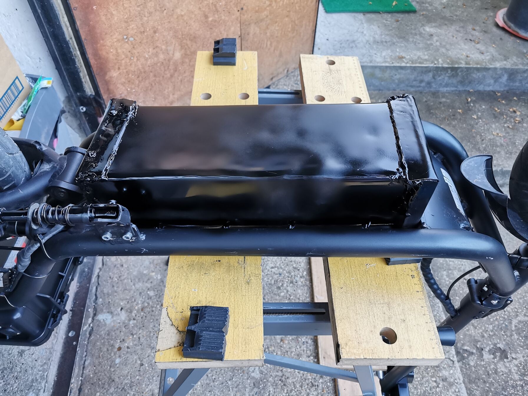

A többi sallang nem sokat számít (+1 vezérlő), de a házibarkács akkuboxon
lehetne spórolni, mivel az 1.2-es acélból lett hajtogatva. (Igaz, ezen meg tud
állni ha kell, szóval nem fog szétmenni az akku, ha le is érne éppen valamin.) -

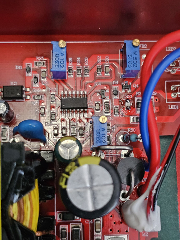

Gardaai #23636 üzenetére
Ha kellően bátor vagy, akkor monitorozod a feszültséget, és tekersz
az egyik potin egy fél fordulatot: ha nem történt semmi, visszateker,
jöhet a következő. Amire változik a fesz, az lesz a megoldás. A másik
az áramot állítja, a harmadik meg a kikapcsolási áramot... azaz, hogy
mikor jelentse készre a töltést (zöld LED + a venti kikapcsol) ez ilyen
0.8A körül szokott lenni, akkor még kvázi csepptölt*kicsit... Árammal
kapcsolatban szerintem az egyik az alsó lesz: nem azzal kezdenék.*: gyakorlatilag természetesen nem értelmezhető a csepptöltés li-ion
esetén, ezért jó pontosan a cél feszültségre lőni, ahol (idővel) nullára
tud csökkenni az áram (jobb kicsit kimélni az akkut, mint túlerőltetni). -

Gardaai #23634 üzenetére
Ez teljesen más NYÁK elrendezés, mint az enyém, de a VR felirat
felé orientálódnék, mert az utal a voltage regulator funkcióra.Szerk: nem nagyon érzékeny, több fordulattal lehet csak nagyot
állítani rajta. Bedugva nyilván életveszélyes, illetve közvetlenül a
konnektorból kihúzás után is még marad benne töltés, viszont a
pontos beállítás úgy könnyű, ha be van dugva és rajta a műszer.
Offline "nehezebb", én megpróbálnám negyed fordulatonként. -
DigitXT

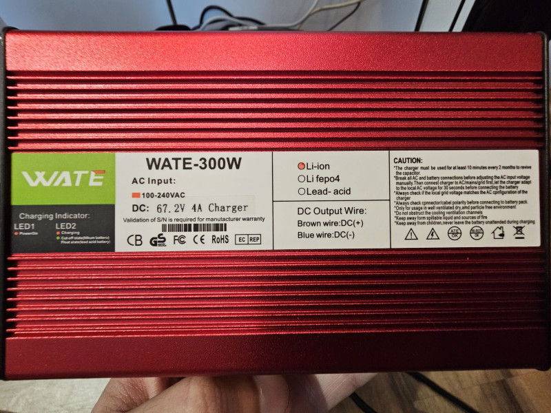

Gardaai #23631 üzenetére
Mint mondottam volt, le kell venni a fedelét, benne van három poti.
Maga a töltő buta: nem is átlag felhasználóknak teszik lehetővé ezt
a finomhangolást, hanem gyártói megoldás arra, hogy tök ugyanaz
az elektronika más címkével eladható legyen más és más töltőnek...
(Nekem az egyik 54.6V töltőm gyárilag 54.9-re tekerve jött, amit én
is sokkalottam, mint te most. Beállítottam, és kész. Amúgy ugyanez
a töltő dolgozott már nálam 67.2V 4A-ként is, de 36V-os akkuhoz is
használtam: az számít, hogy a teljesítmény ne legyen nagyobb, és a
kondik bírják. Ha lefelé állítod, ezzel nem lesz probléma, az biztos...)Szerk: nem, végül 36V akkuhoz nem használtam, de nem is ez a cél.
Gardaai
Vettem kintről egy WATE töltőt Mantis 10 V2-höz.
Kérdésem az, hogy a töltőre rámérve 67.8V kimeneti feszültséget mérek, ezen lehet állítani valahogy? Ha jól számolom ez csak 3,125% túlveszültség, de mégis csak magasabb.
Azt tudom, hogy a BMS lekapcsolja magától, csak mindig bennem van, hogy egyszer ne működjön úgy ahogy kell, aztán akkor csak pislogok.

Nem lesz nagyobb, mert a roller vezérlők nem teljesítményre szabályoznak:
ahogy merül az akku, a fix áramkorlát kisebb teljesítményt jelent, és emiatt
lesz gyengébb a roller. Kevésbé gyorsul/jobban szenved az emelkedőn is...Beidézed, hogy 10A-es cellák vannak az adott rollerben, annak igazolására
hogy szerinted 20A, sőt több?! Nekem is vannak 40T celláim (21700), amik
akár 35A-re is képesek. Nagyon jó pakkot lehet csinálni vele. Te viszont azt
feltételezed, hogy az átlag kínai pálcikák is ezen a szinten mozognak? Nem.
Nagyon nem! Sem igény nincs rá, se nem lenne "költséghatékony" ezt rakni
bele. Ha gondolod szedj szét random kínai akkupakkot, amiben befigyelnek
a szokásos 2Ah-s barna fóliás cellák, aztán próbálj egyre ráterhelni 20A-t...
(Az, hogy kicsi a kapacitás, nem feltétlen jelenti, hogy akkor bizonyosan tök
kicsit a belső ellenállása, nagy áramra van optimalizálva... Nincs: ha ennyire
frankó lenne, mint ahogy azt elképzeled*, akkor nem esne a feszültség sem
de legalábbis nem olyan sokat.Mit szokott egy kínai pakk csinálni?: Igen,
pontosan, összeomlani nagy terhelésre.G-Booster tulajok tudnának erről
mesélni, amikor a vacak 50A-től akkorát esik a fesz, hogy letilt BMS...
(Volt nálam egy G-Booster akku, és elég gyorsan adtam is el emiatt. Esik a
fesz, mint állat, pedig ha annyira nagy király cellák lennének benne ráadásul
9p-ben, akkor nem szabadna... jó, azért elmehet a papírvékony nikkelen is.)
Teszem hozzá, 50A egy pálcikához képest rettenetesen sok, hiszen ugye a
G-Booster 2x25A vezérlőkkel van szerelve (itt hívnám fel a figyelmed, hogy
az a 25A az áramkorlát: nem mondta senki, hogy ez egy fix 1200W vezérlő
csak mert a névleges 48V-on annyi: 54.6V-on több, ahogy merül kevesebb.*: túl sok a hozzászólásodban a szerintem/állítólag/nem néztem utána de...
