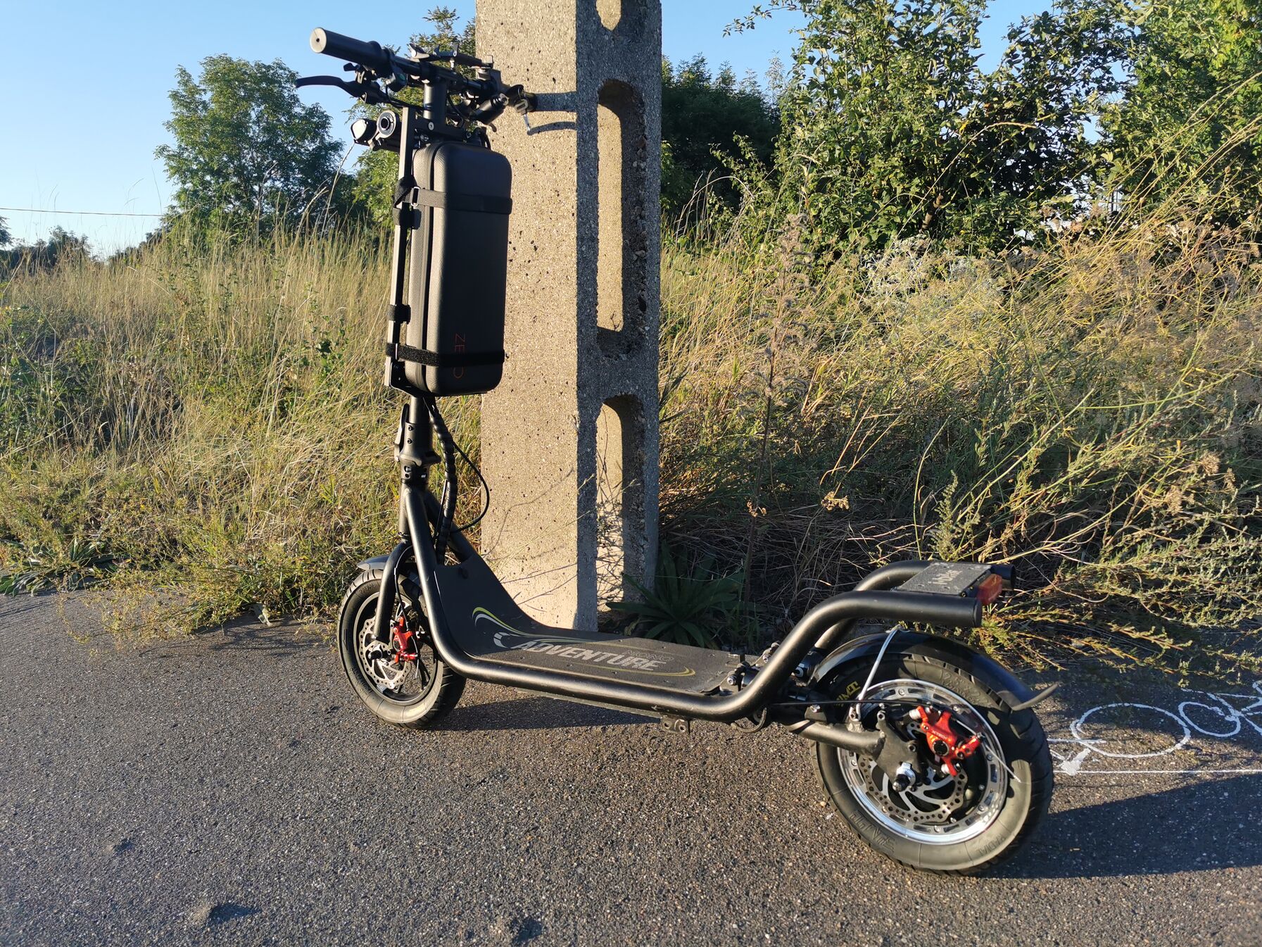

Nem, ez egy I-bike Mono Adventure, amit hirtelen felindulásból vettem.
Soha előtte nem hallottam róla. 12"-os kerekek vannak rajta. Gyárilag
36V, 22A vezérlője volt, névleg 500W motor: ráraktam 48V 36A-t, ami
természetesen elégette, hiszen az közel 1800W volt. (Aztán lett belőle
10"-os egy darabig, most megint 12", konkrétan 12.5"-os gumi.) Az új
motor papíron 72V3000W... de valamit elbaszhatott a kínai, mert 48V
mellett is 88 km/h a vége a levegőben. És GPS szerint mentem 64-et:
nem ez volt a cél, hanem csak, hogy erősebb legyen, és ne égjen le...
Most kb. ott tartok, hogy vissza kell butítani 36V-ra, és akkor talán jó?
Vagy tekercselhetem át, amit természetesen nem terveztem...
Csúnya hangja van kis sebességnél/nem tépi le a kezed a gyorsulása,
viszont meglepően stabil volt nagy tempónál is (szóval felemás érzés).Szerk: az akkutuning a hatótávolság miatt kellett, 22 km elég karcsú...

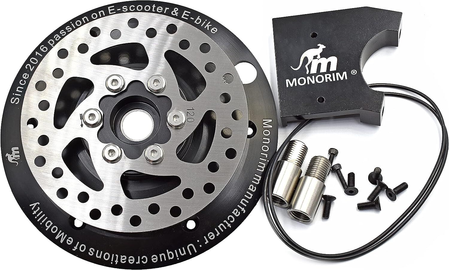

Mivel csak a hátsó kereket fékezi annyira komoly nem kell rá...
De pl. a HB100 félhidraulikus könnyen felrakható a gyári helyett.
(Minden, ami blokkolni tudja az adott kereket bőven elég... Ha a
mechanikus fék erre (már) nem képes, akkor utána kell állítani ill.
fékbetétet cserélni, ha már nem lehet annyit állítani rajta/kopott.
Ami miatt viszont támogatható a csere, hogy ezek a(z egy karos)
mechanikus fékek csak az egyik oldalról nyomják a tárcsát, ezért
a legjobb beállítás mellett is görbítik, rossz beállítással nagyon...
Full hidraulikus rendszer, egy pálcika rollerre abszolút felesleges!
Kivéve, ha Casseius vagy, és 90 fölött mész vele. Akkor kötelező.)Szerk: ha komolyabb fékhatás kell, mint egy blokkó/csúszó hátsó

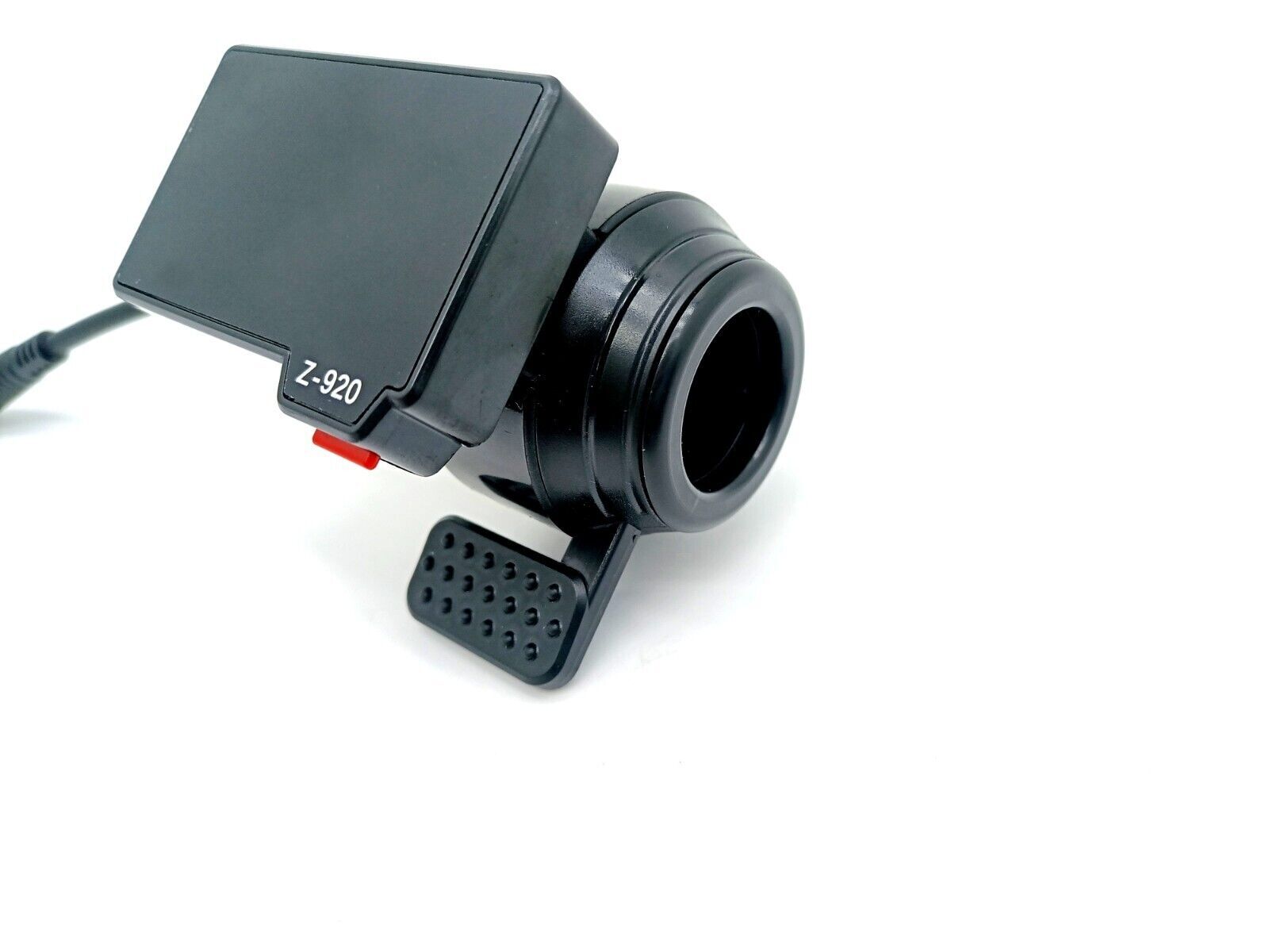

Z-920 LCD (48V) kijelzős gázkar probléma
Többféle kínai rollerbe is ezt építik be.
Az a probléma vele, hogy nem lehet arányosan szabályozni a sebességet.
Terhelés alatt megváltozik kissé a karakterisztikája.
Csak a legvégén indul meg a roller, de akkor nagyon.
Ha picit visszaengedem, akkor hatalmasat lassul.Úgy tűnik más rollereknél is van ilyen jellegű probléma.
https://forum.electric-scooter.guide/d/784-spetime-s5-pro/Lehet ezt kalibrálni/beállítani valahogy?
Érdemes kicserélni másik fajtára, ha igen melyikre?Power handle/gázkar:
0
1 = <5% power/erő
2 = <5% power/erő
3 = <10% power/erő
4 = <10% power/erő
5 = <10% power/erő
6 = <20% power/erő
7 = <20% power/erő
8 = <30% power/erő (néha akadozik, sometimes lagging)
9 = 100% maximum power/erőEgyébként megnéztem több videós roller tesztet (vagy 20-at) és az a tapasztalat, hogy 300 ezer forint alatti rollerek valós hatótávja 60%-a a gyárilag megadottnak az esetek nagy részében. Itt még nagyobb a mellémondás, mint a Tesla esetében. Erre nagyon figyeljetek!
