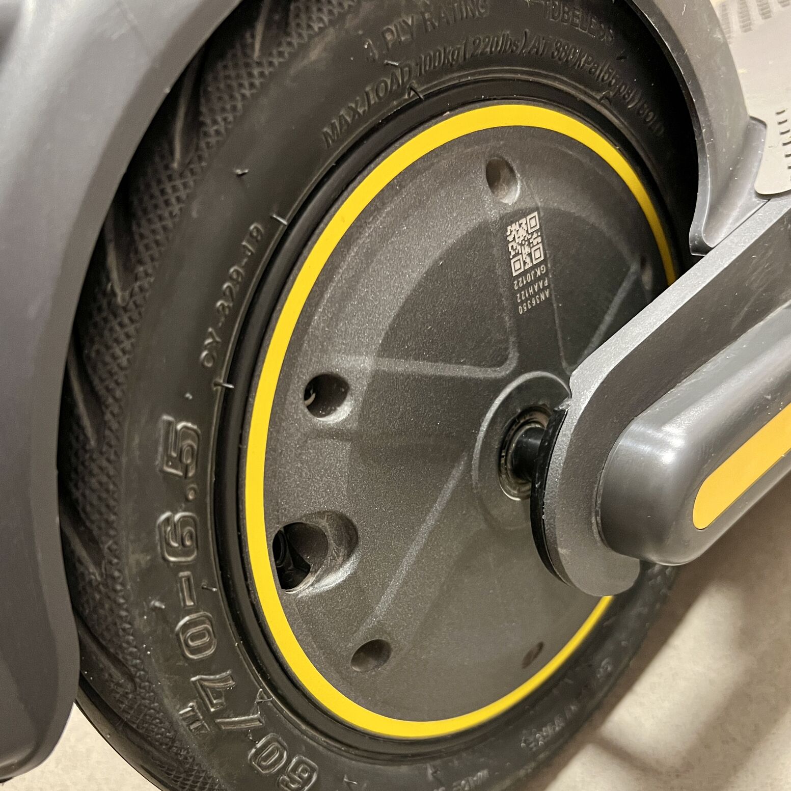

G30 maxom van egy első monorimmal.
Tettem egy érdekes észrevételt:
A monorim képen karikázott két alkatrésze között úgy 0.5cm különbség van hosszra.
Felcseréltem a kettőt, és egy sokkal kellemesebb rúgózást értem el vele, nem beszélve arról, hogy így most nem ütődik bele a sárvédőbe az oszlop.
A hosszabb volt felül, ezt tettem át lentre. (kép csak illusztráció, nem saját)
Talán picit nőtt a hasmagasság is, illetve előrébb van a kerék ezzel a fél centivel.Bárki más olvasott már ilyenről vagy csinálta már?
Érveitek ellenérveitek vannak a cserével kapcsolatban? -

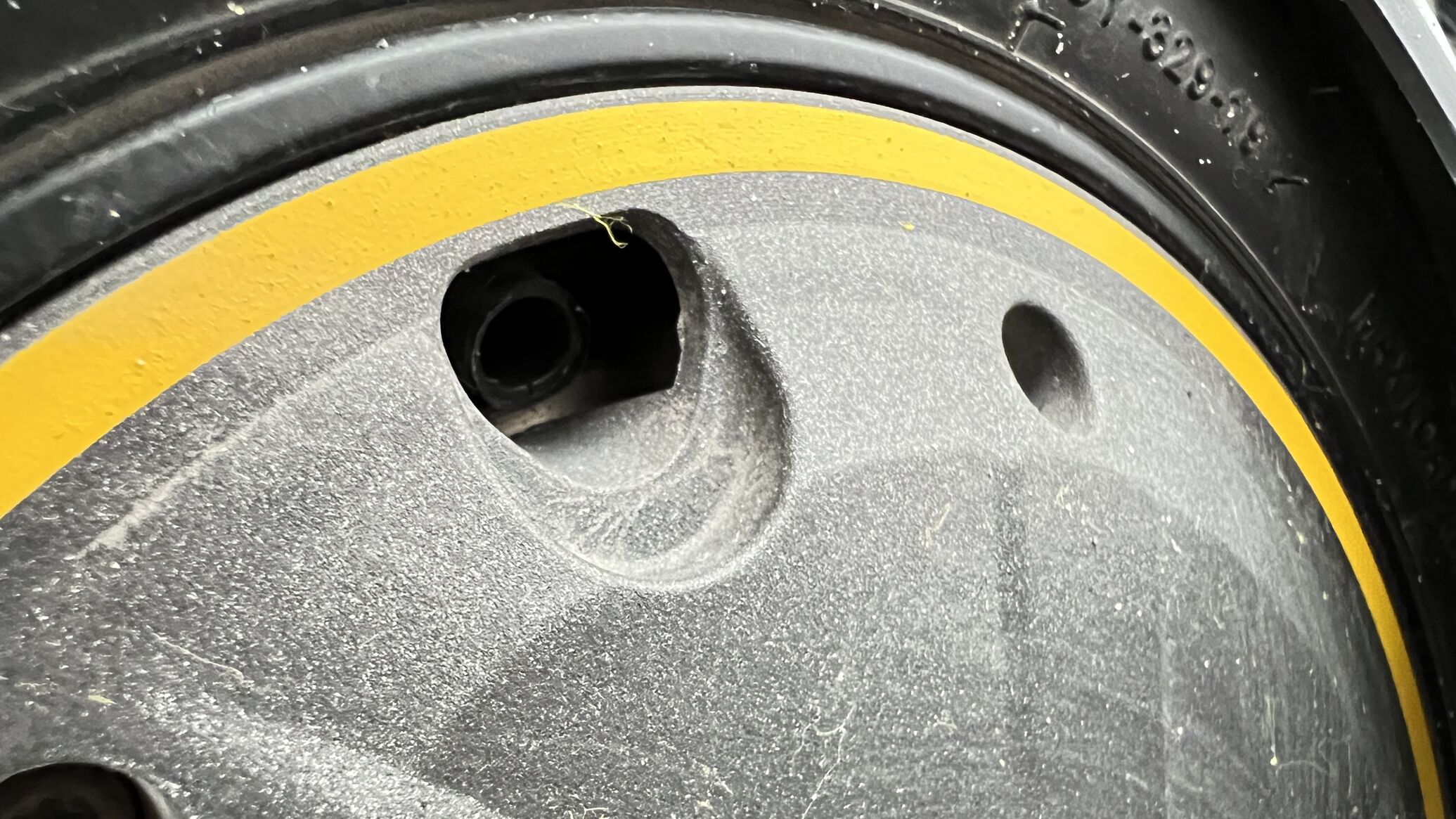

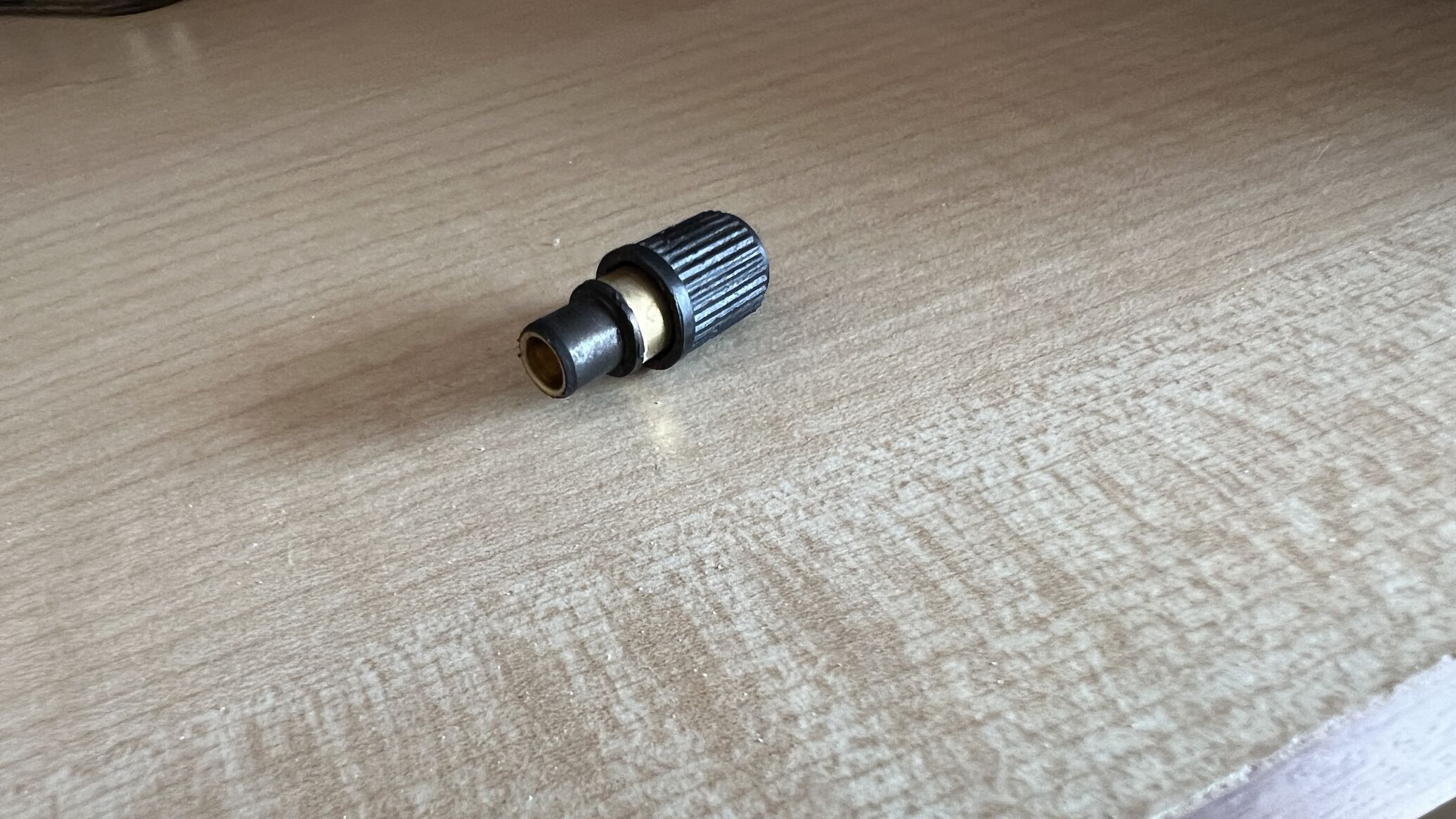

Márpedig egy tubeless felni/gumi párosba is simán rakható belső,
ilyen-olyan kényszer hatására. Ahhoz képest a gumiköpeny külső!
(Ilyen kényszer lehetne itt, ha a kolléga nem tud hirtelen vásárolni
megfelelő szelepet, de a belső gumit utána dobják... Berakja hajt.)Ui: amúgy a szelepet portörölgetéssel letörni teljesen lehetetlen...
Az kapott korábban egy megfelelő ütést, és akkor tört el. A csoda
az, hogy nem szakadt le a gumi róla, nem eresztett le azonnal...
Nekem ilyesmi konkrét emlékem: leugrik az első kerék a rámpáról,
nagy csattanás, egy szusszanás, aztán csak a TPMS pittyegése.
(Figyelmeztetett, hogy defektes lett a kerék... Igaza volt, hahaha.)Szelepbehúzó szerszámmal is gyönyörűen el lehet törni, ha éppen
nem a megfelelő méretet akarod beleerőszakolni a felnibe...
Apropó szerszám: nem triviális otthon a szelep csere, de láttam én
már olyan kókány megoldást, össze volt barmolva fogóval... Biztos
nem volt hozzá célszerszám, aztán így sikerült. Nem javaslom.

Köszi. Már meg is rendeltem a szelepet. Örülök hogy megúsztam ennyivel. Lehet hogy azért mert 3,2 bar nyomáson volt a gumi vagy azt bírnia kell? Közben felmerult bennem, hogy mi lenne ha kapna a roller egy komolyabb gumit (PMT) de ellenálltam a csábításnak.
