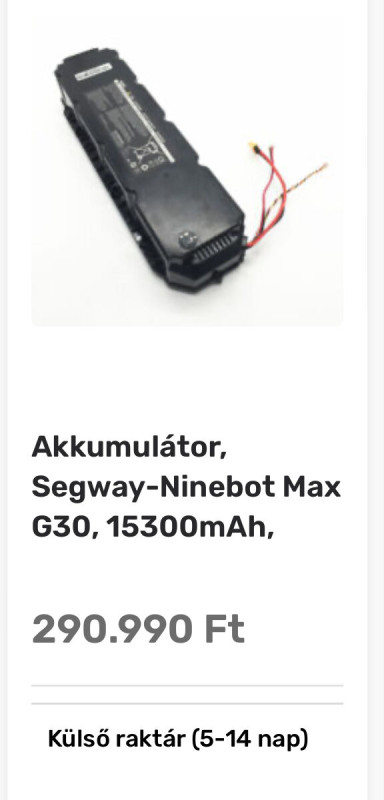

Thunderzolee
#23985
Nem használtuk annyit, hogy most egy 180+ ezres rollerbe beruházzak. A 130-as ártartomány sem maradéktalanul szimpatikus.
Az akksi építős ajánlatot köszönöm, azt hiszem inkább abba az irányba megyek, hogy feltámasszam a meglévő rollert.

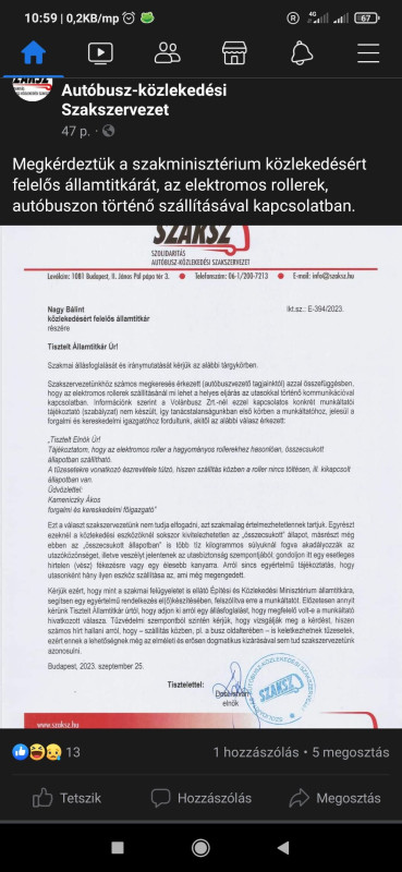

bzolika10
Thunderzolee
#23909
Érdekes módon a volánnál mindig azt keresik hogy hogyan ne. Ilyen szempontból példát vehetnének a mávtól. Ki a francot zavarna a csomagtérben elhelyezett roller? Lehet, hogy a sorfőrt, mert segíteni kell betenni, de basszus, ez a dolga ezért is fizetik. Én sem tartom jó ötletnek felvinni az utastérbe, de ez az általános tiltás amit szeretnének egy kicsit túlzás. Kíváncsi lennék a helyközi (nem távolsági) buszok poggyászterének kihasználtságára, valószínűleg a 0-t súrolja. A bankkártyás fizetést se tudják megoldani, pedig elvileg törvényi kötelezettségük lenne.

PociAti
dzsidzsas
#23918
Egyáltalán nem haragszom meg. Sőt, ha valamit rosszul gondolok, és egyértelmű cáfolat van ellene, abból sokat lehet tanulni.
Azt írod: "A levélben ott a válasz".
Kétszer lett egymás alatt ugyanaz belinkelve: cdn.rios.hu/dl/upc/2023-09/25/106095_j76uq1re6etbj4wt_fb_img_1695632374256.jpg
Idézem: "Tisztelt Államtitkár Úr!
Szakmai állásfoglalását és iránymutatását kérjük az alábbi jogkörben."
Ők problémát vetnek fel és IRÁNYMUTATÁST KÉRNEK a témával kapcsolatban, mert a korábbi választ nem tudják elfogadni.Te leragadtál az előzményeknél? Annál, amit a szakszervezet nem hajlandó elfogadni. annál, amit a főigazgató* írt, de most már a magasabb szinten, az államtitkárnál jár az ügy.
* Volánbusz Zrt. forgalmi és kereskedelmi főigazgatója"érveid pedig egy extrém eset vagy már cáfolásra kerültek és érzelmi alapúak."
Ha valamelyik érvem nem jó, akkor mutasd meg melyik az, és cáfold meg. Ne általánosságban beszélj az összességükről, mert annak semmi értelme.Én még nem szálltam fel rollerral tömegközlekedési eszközre, van olyan időszak, amikor simán megtenném, de szükségét érezném a konzekvens szabályozásnak. És az időszakhoz, zsúfoltsághoz, időjáráshoz, koszossághoz és hasonlóakhoz között túlbonyolított szabály helyett az egyszerű szabály híve vagyok, az sajnos nem lenne más, mint a tiltás. (A túlbonyolított, szubjektív szabályokba bele lehet kötni. Pl. nem is olyan koszos a kereke.)

dzsidzsas
PociAti
#23916
Ne haragudj, biztos megharagszol, de nem akarod látni az erdőtől a fát. A levélben ott a válasz, érveid pedig egy extrém eset vagy már cáfolásra kerültek és érzelmi alapúak. Nyugodj meg, van ilyen, nincs igazad. Ritkán szállok fel rollerrel közlekedési eszközre, de felfogok ha kell (pl: defekt). Ja és a gyerekeket évezredekig és napjainkban is viszik, kengurúban, kendőben, mei taik, csatos hordozó, stb. A babakocsi nem kötelező, kényelmi szolgáltatás, pont mint a roller.

PociAti
Reggie0
#23913
"A foldekre se babakocsiban vittek az anyak, amikor dolgozni mentek, ..."
Ez mégis mikor volt?
Lehet én vagyok túl fiatal, és jelen helyzetből és a közeljövőből indulok ki, de engem az anyám nem vitt ki a földekre. Busszal járt dolgozni."Ha a hatizsakodban viszel ugyanennyi akkut azert senki sem szol egy szot sem, tiltva sincs sehol."
A hátizsákodat te végig szoktad húzni a sóval felhintett sóban és az esős úton?Ezekkel a túlzsúfolt buszokkal örüljünk, hogy az embereket és némi kézipoggyászt el tudnak szállítani. Azt már luxusnak érzem, hogy tömegközlekedési eszközön szállítsunk egy másik közlekedési eszközt.
Pedig praktikus lenne, hogy bármin magunkkal tudnánk szállítani ezeket a last mile mikromobilitási eszközöket. Csak jelen helyzetben nem reális, mivel sajnos gyakran nincs rá kapacitás. -

Reggie0
Thunderzolee
#23909
Ezek a buszosok idiotak. Latszik mar az egesz ugybol, hogy nekik az a fontos, hogy valamiert kotekedni lehessen. A szabalyzatban is benne van, hogy mekkora(meret es tomeg) csomagot vihet magaval az utas, abba belefer a roller osszecsukva.
#23912PociAti: A foldekre se babakocsiban vittek az anyak, amikor dolgozni mentek, szoval a babakocsi semmivel sem kotelezobb elem, mint a roller.
Az akku meg teljesen lenyegtelen kerdes. Ha a hatizsakodban viszel ugyanennyi akkut azert senki sem szol egy szot sem, tiltva sincs sehol.
PociAti
Én 100%-ig a buszos szakszervezettel értek egyet, azzal pedig nem, amit te írtál.
A babakocsira szokás a bolt esetében is hivatkozni, hogy babakocsit miért lehet bevinni a boltba, rollert (kerékpárt, lovat) pedig miért nem? Mert a babakocsiban újszülött van, aki önállóan nem tud közlekedni. Esetleg alvó állapotban van, emiatt felébreszteni gorombaság lenne. Esővédett tárolókat nem építettek a babakocsik számára a bolt elé, így azok kint hagyása nem megoldott. Főleg hogy az gyakran tároló eszköz is (pelenka, iratokat tartalmazó táska). Azt a minimális kellemetlenséget, amit a babakocsik okoznak a társadalom igazán elviselheti.
És ami fontos, babakocsik számában hirtelen robbanás nem várható. Számuk nagyjából kiszámítható. Elektromos rollerek esetén ez nem állja meg a helyét. Szerintem az elmúlt évek során évente folyamatosan duplázódott vagy esetleg megháromszorozódott a számuk.
A roller kisebb helyet foglal igaz, ha a területét és térfogatát nézzük. Összecsukott állapotban hosszát / magasságát nézve már nem helytálló. És az említett vészfékezés esetén a nagyobb sűrűsége miatt tényleg komoly lendületet, ezáltal balesetet tud okozni. Nincs úgy kipárázva.
Az sem igaz, hogy akksija csak ugyanannyi veszélyt jelent, mint a mobilé. (1) Egy problémás mobilt kidobsz az ablakon, egy lángoló rollert nem nagyon fogsz fejmagasságba felemelni. (2) Mobiltelefonok akkucsomagján nem szokott annyi házi barkácsolás előfordulni, mint amit a roller tuningolók csinálnak. (Persze mindenki meg van győződve róla, hogy az övé tökéletes.) (3) Mondjuk havas időben, amikor sózzák az utat, akkor a telefon nem sokat érez ebből. Az elektromos roller annál inkább. Példaként itt egy videó: Electric Vehicles Catch Fire. A sós lé és az akku nem jó együttállás. Nem adott városvezetés milyen sót használ, sok magánember mai napig NaCl-t használ. Azt pedig nem túl toleráns beleírni a szabályzatba, hogy havazás esetén nem szabad rollert felvinni a járműre. (4) Létezik rollerre hordozó táska. A fent felsorolt problémákra nem nyújt megoldást.
Örülnék ha lenne rá normális megoldás, de nincs. És a járatok zsúfoltsága, emberek mentalitása miatt folyamatos problémaforrás lenne. Így inkább nem kérnek belőle a buszosok. Megértem őket.
