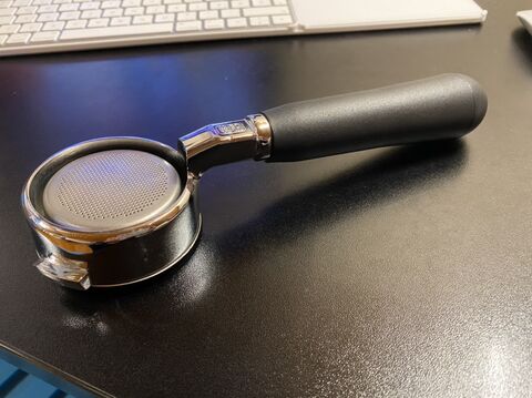

Korábban volt már sokszor szó a disztribútorokról. BF-re és Karira kaptam egy pár AVX-es dolgot. Megosztom a tapasztalataimat:
1. Fém szűrőkosár magasító. Korábban volt már róla szó, egyáltalán nem passzos, az IMS szűrőről leesik, a Strada szűrőn is nagyon lötyög. Mégis van két előnye a használatának. Egyik hogy amikor vendégeim vannak nem cikiznek a play-do gyúrmás dobozból készített miatt. A másik meg hogy a gyúrmás belül csatlakozik a szűrőkosárhoz, tehát amikor kiveszem, akkor a pogácsa szélét eléggé meggyötri. Ez meg felül ül a kosáron. Értékelése: 6/10.
2. 600 ml hegyes csűrő kancsó. Ennek le volt törve a füle már a dobozban, valószínűleg hétfői műszakban készült. Fül nélkül kipróbáltam és már elsőre jobb habot tudtam csinálni, mint a korábbival. Valószínűleg mert keskenyebb, magasabb, mint a korábbi, jobban átforgatta a tejet. A hegyes csőrrel is jobban sikerült rajzolni. Ha a fület felhegesztetem akkor jó lesz. Ért: 7/10
3. AVX ék alakú disztribútor: Ezt vártam a legjobban. Ránézésre ez is a hétfői műszakban készült. Mintha elfelejtettek volna símító fogást venni megmunkálásakor. Nagyon durva a felülete. Állíthatósága egyszerű, szinte elsőre eltaláltam a jó beállítást. Valószínűleg a durva felülete miatt nagyon sok őrlemény feltapad rá. Ezt nem tudtam megszüntetni, így a feltapadt kávét vagy lesöpörtem a végén a pogácsa tetejére vagy a kukába. Viszont a tamperelésnek határozottan jót tett a használata. Amióta használom egyszer sem spriccelt a feneketlen kar. Előtte ezért előfordult néha. És még egy pozitívum. Fragola féle maroktampert használok (v2) és korábban az alsó éle feletti szűkületre mindig felkúszott az örlemény és oda is tapadt. Mivel most elősímítva megy rá a tamper ez szinte teljesen megszűnt. Tehát a feltapadt kávé mennyisége megmaradt (anyagmegmaradás törvénye?!) csak a technológiában eggyel korábbra került, ami sztem jó mert a tamperelés után már nem szerettem visszaszórni a tamperre feltapadt maradékot. Ért: 8/10. Ha nem tapadna fel 10/10 lenne.
4. Szilikon tamper alátét. 700 Ft-ért hibátlanul és sallangmentesen teszi a dolgát. 10/10.

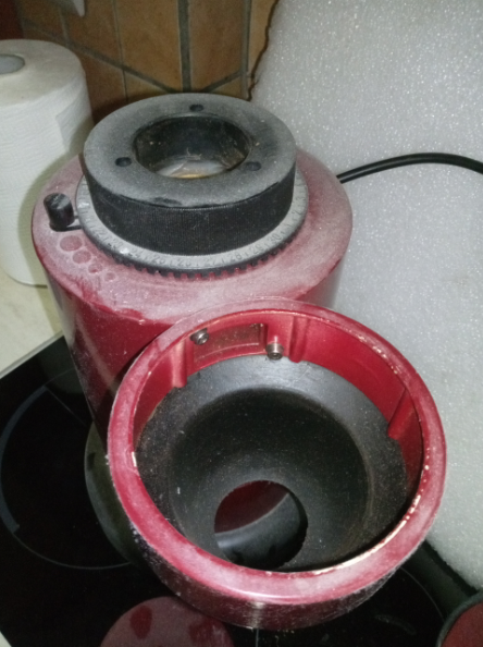

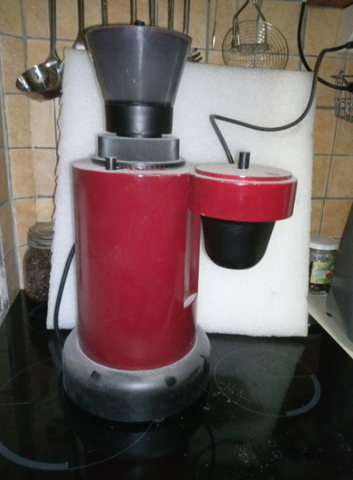

Kipróbáltam egyet én is. A háza nagyon gagyi anyagokból van, a babtartály az igazi "repedős" műanyag. Az utóbbi két apró pöcök segítségével rögzül a finomság állító szerkezetbe, két biztonsági mikrokapcsolót nyomnak be, és tolják a fogazott, menetes belső részt. Ezeknek a pöcköknek a tartóssága számomra elég kérdéses. Főleg, hogy a babtartályt fölfele érő rángatásnak is csak ezek tartanak ellen, szóval ha valaki a tetőt akarja levenni, akkor ránézésre simán letörheti őket. A kúpot tartó tengelynek van egy kis játéka. A hengeres késes kosárnak viszont nincs, szóval így összességében kb. annyit lötyög mint egy Graef. A finomság állítás a kosár körül, csak nehezen bontható, de elég védtelen helyen lévő menetes résszel történik, szóval vigyázni kell, hogy ide ne jusson be kávé különben lehet megkeresni a háromszög végű bitet
A menetes kosár alján van egy O-gyűrű, fölötte meg egy kis szilikon tölcsér, hogy ne szálljon be a menetbe a kávé.
Szóval a burkolat eléggé kopogós, de az őrlemény amit produkál nem rossz. Ennyi pénzért nyilván.
Lehet alátétezni, mint a régebbi Graefeket, szóval bőven eszpresszó finomságot őröl, szerintem érdemes is, mert a skála másik vége kevésbé használható, filterezni ennél jóval egyenletesebb őrlemény kell.
Gyárilag az egyes fokozat az én CM802-m egyes fokozatának felel meg, úgy hogy az utóbbin a finombeállító a kosáron +3-ban van, és a 8-10 fokozatok között csapolok vele vele a GC-n.
Elektrosztatikialag egész jó a kimenet, pici vizezéssel nem száll. Pangó akad
És az alján nincs levehető tálca, rögtön a konyhapultra hullik minden.
Kúposhoz képest elég halk, a Graefeknél elviselhetőbb, igaz a fordulatszám is kisebb (-> lassabb).
Van rajta egy időzítő amit annyira nem értek, hogy minek.Ha valami hős tervezne hozzá egy 3D nyomtatható egyadagos babtartályt azokkal a pöckökkel, lehet még a gari időt is túléli
A legjobb részlet, hogy a dobozán lévő piktogram szerint helikopter késes

Sziasztok! Lehetőségem van olcsón hozzájutni egy Cunill Tauro őrlőhöz. Annyi baja van csak, hogy darálás közben a finomságállító tárcsa elforog. A tulaj házilag ezt úgy oldotta meg, hogy egy csavarral rögzítette a tárcsát a házhoz (nem fúrt lukat neki, volt már ott pár).
Szerintetek ez reménytelen eset, vagy van valami rendes megoldás is? -

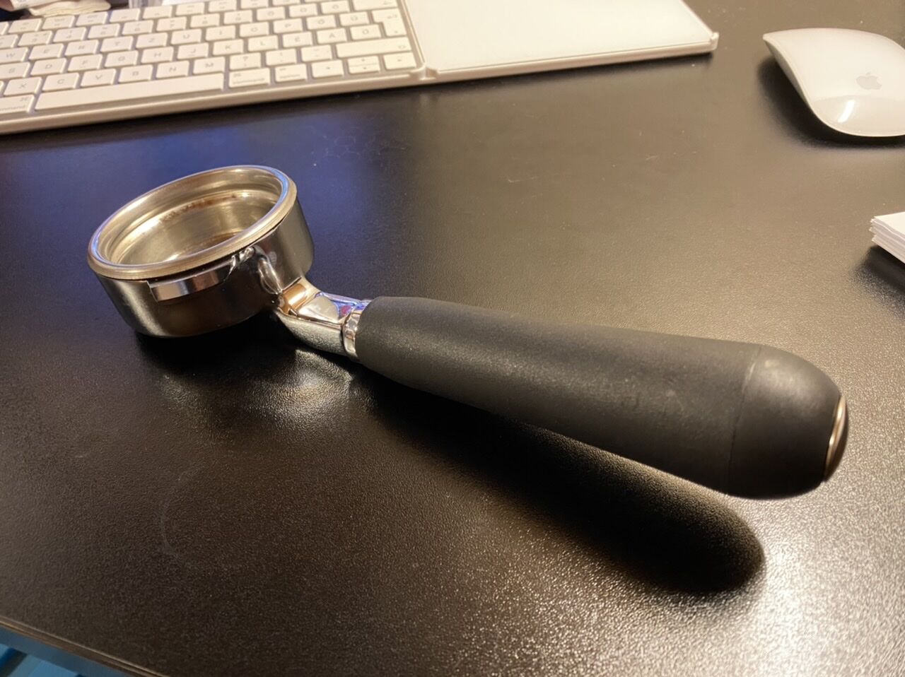

Megpróbálok ezek közül dönteni akkor próbaképpen. Az világos, hogy ez egy régió és sok tényező befolyásolja az ízt... csak próbáltam valahogy megtalálni újra azt az ízhatást.
,nekem se tetszik hogy tapad rá.most megpróbálom megpolíroztatni a felületét.
