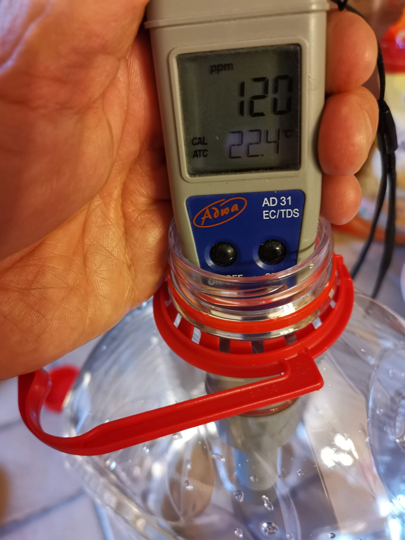

Én is pont ilyennel mérem és ez a szám azért megnyugtató
de jó tudni, hogy ettől függetlenül még a 240ppm is igaz lehet valós értéknek. Ez a készülék vezetőképességet mér pontosan, a TDS, azaz a ppm értéket csak átváltja ebből 0,5 vagy 0,7 értéken, tehát csak saccol egy sztenderd (nem tudom milyen) sókeveréket feltételezve. Minden ásványi anyagnál és sónál más más váltószám kellene, de ezt már nem tudjuk megadni, így pontos értéket sohasem tudunk meg.
Ez a műszer csak arra jó, hogy viszonyítani tudjuk a beállított keverékünk állandóságát. -

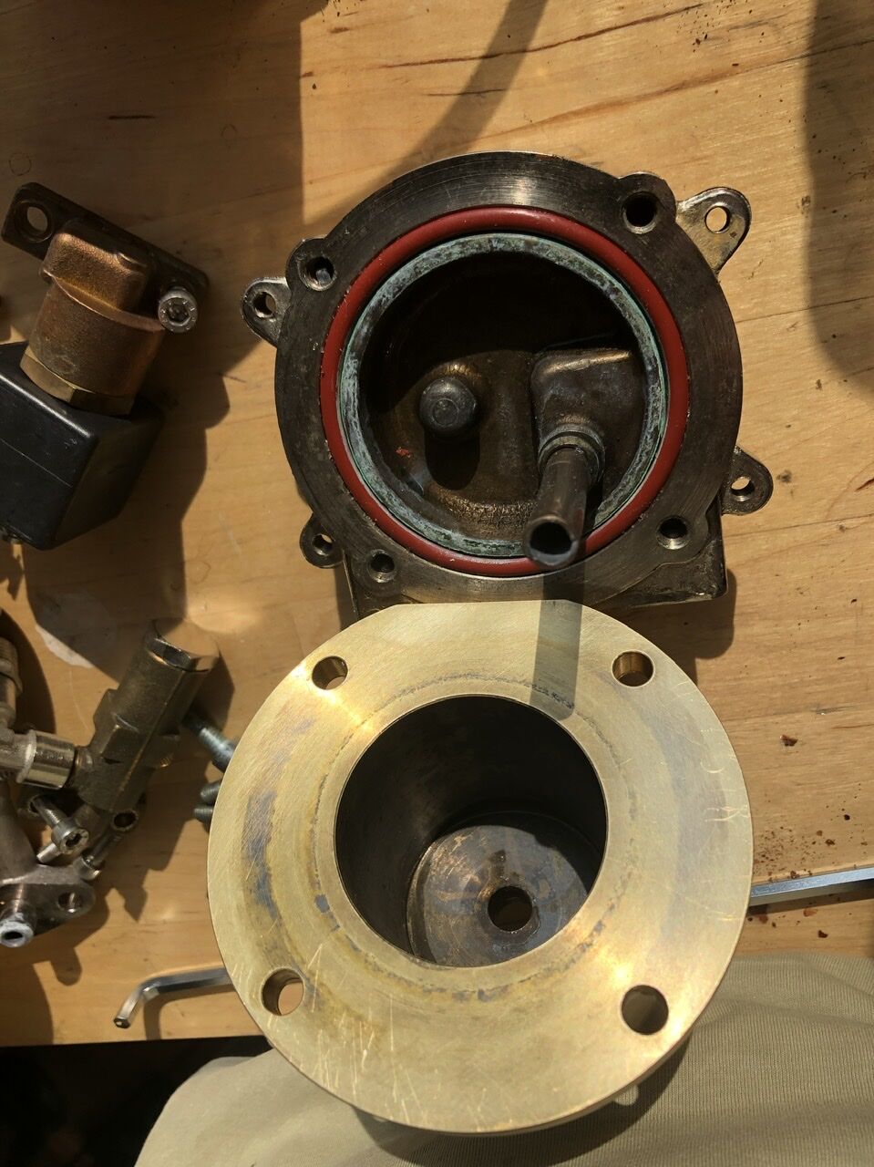

Gondolom a réz korróziója, az szokott zöldes lenni. Amúgy az a fej, a bojler az a másik

Bojler felső részén mi az a zöldes lerakódás? -

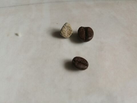

Azt azért illik elmondanom, hogy én még nem tapasztaltam, hogy kavics lenne a kávéjukban.
Valamint, hogy ma csináltam egy remek etiop yirgát tőlük.3 hónapja tettem be a fagyasztóba, hetente 1-2szer vettem ki, most mindent adott amit egy yirgától várhat az ember, gondos előkészítés után. A vicc, hogy a Graef-al őröltem, nem a Jollyval.
