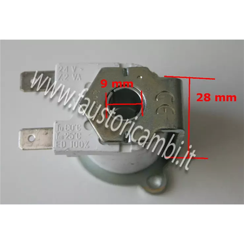

András, ha folyik a kar mellett a víz akkor vagy fellazult a tömszelence csavarja, vagy maga a tömszelence ment tönkre. Próbálj húzni a csavaron (11-716 számú)
Robbantott ábra ebben a pdf-ben a 236. oldalon: https://expolygon.hu/exploded/professionale_catalogo_2015.pdfSzerintem ez lesz a tömítés: https://expolygon.hu/webshop/termek/11-009-viton-tomites-goz-tea-csaphoz
A fűtést nyomáskapcsoló vezérli, állítható de ha nem volt még piszkálva akkor az állítócsavart festék takarja. Alacsonyabb nyomás = alacsonyabb hőmérséklet, ha így sem jó akkor csere
Az alkatrész: https://expolygon.hu/webshop/termek/12-297-nykapcs-1-4-15a-1-2-5-bar
vagy ez ha 1/8" a menete: https://expolygon.hu/webshop/termek/18-113-nyomaskapcs-703013Jó kísérletezést!

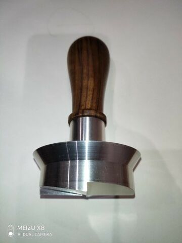

Én Szegedről a keresztet használom a legnagyobb megelégedésemre.
iatti
szegedről használja valaki az ék formájú egyengetőt? esetleg vélemény?

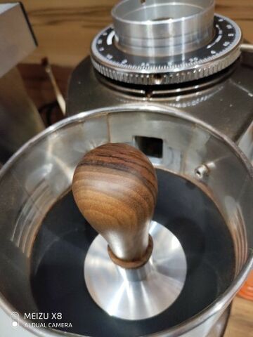

ez a kialakítás tetszik.nincsenek lapos felületek mint a szegedi cuccon.ott a kereszt élei nagyon szélesek.ahogy ráteszem a kosárra,szerintem egyből tömörít azon a részen.meg látni hogy középen nem is mozgatja át az őrleményt,egyből lenyomja,és csak a felületét simítja át kb 1cm-es körben.ilyet lehetne csináltatni állítható magassággal?
