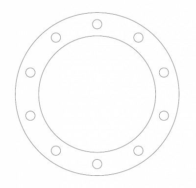

Sziasztok, a közeljövőben bojlert cserélek és rendelem a hozzávalókat. Találtam egy menüpont alatt bojler tömitést ami a képen látható. Ebből van 3 méret : 269 x 218 x 3 mm., 220 x 168 x 3 mm., 220 x 158 x 3 mm. Melyik kell nekem GC 2014-hez?

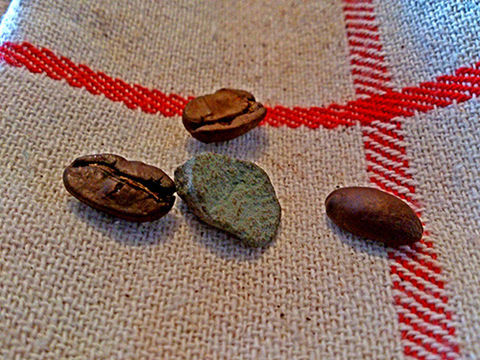

Ma reggel újabb érvet találtam az adagonkénti őrlésre ahelyett, hogy csak beleönteném a babtartályba a kávét. Azt hiszem ezzel a darab kaviccsal nem csak a kávém lett volna keserűbb...
Más, fényképet arról nem csináltam, de mitől lehet habos a crema? 20g > 20g kávé, szép mintás crema, de habos. Túl friss pörkölés lenne?
