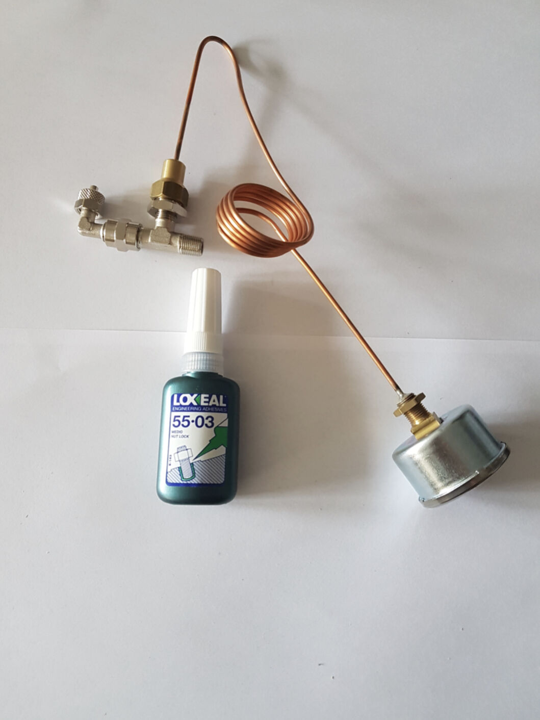

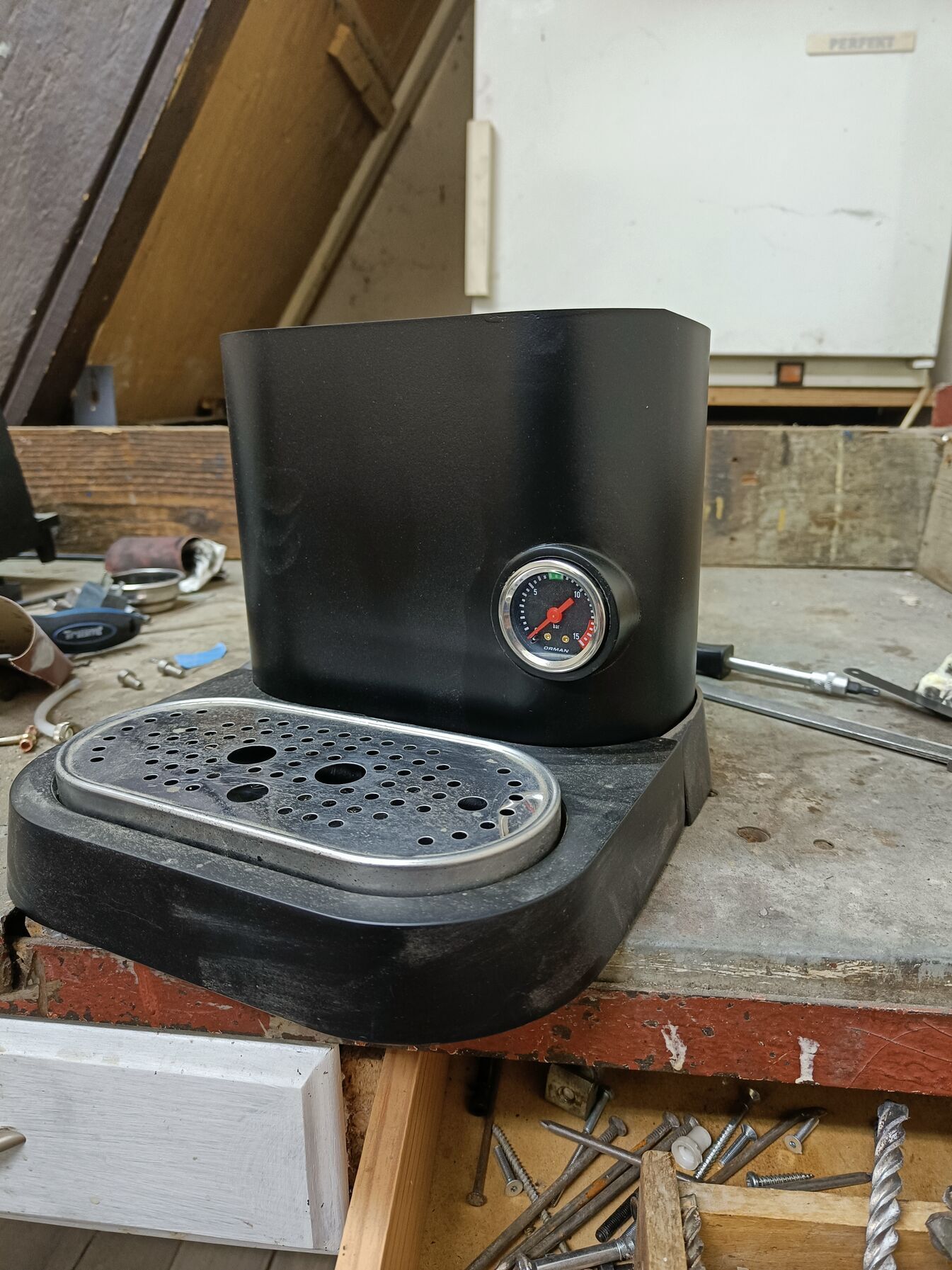

Ne tévesszen meg a LED azt jelzi, hogy nincs fűtés alatt már a bojler, tehát a termosztát kikapcsolt. Ez igaz mind a kávéfőzésre és mind a gőzölésre is.
Ezért is mondtam, hogy a PID emiatt is hasznos mert aktuális - már amennyire lehet aktuálisnak mondani, látod a bojler hőmérsékletét. Emlékszem az elején én is áááá max egy 9bar-os OPV rugó és az egyszerű tuning... aha 3-4 hónapra a vásárlástól már bent volt a PID
Ahogy mondtam, 150°C pid állásnál indítom a gőzölést - nincs nyomásmérőm, ha lenne tudnám mondani ez milyen nyomást takar. Így olyan 20-25°C tejhőmérsékletig levegőztetek (néha variálok még nem teljesen érzem melyik a jobb nekem) utána pedig mélyebbre tolom a fejet, 35°C tejhőnél lekapcsolom a fűtést (nagyjából 155°C környéke - ha jól csípem el a gőzölés indítását akkor nem sokat esik gőzölés alatt a hőmérséklet) és 45°C tejhőmérsékletig gőzölöm. A végén pedig kieresztem a gőzt a bojlerből, így hamarabb is hűl vissza. Látatlanban olyan 3.5-4 bar nyomásról indítanám a helyedben a gőzölést, felette a hirtelen nagy nyomás össze-vissza levegőzteti a tejet. -

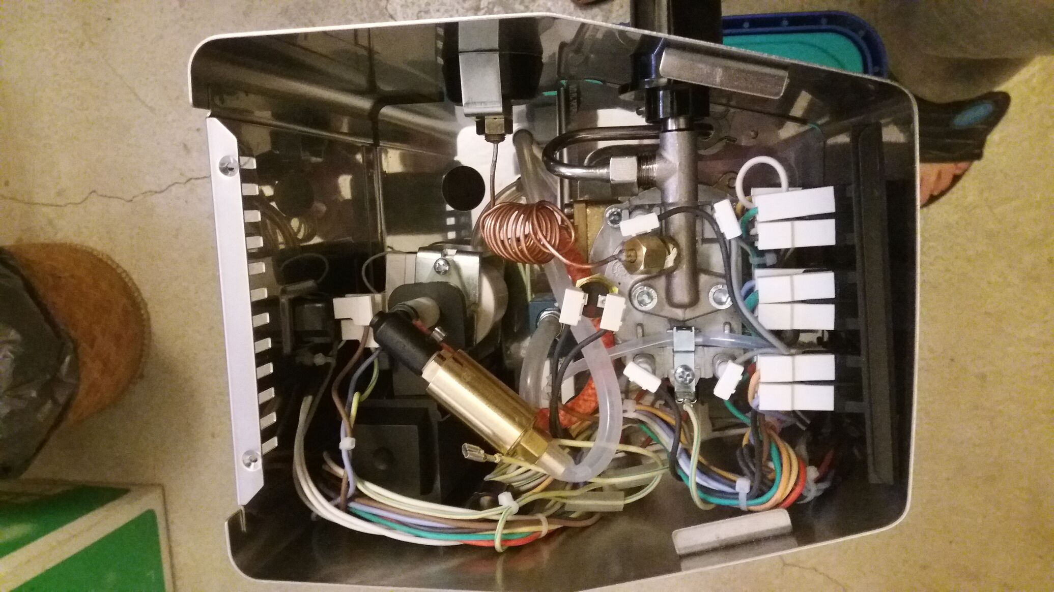

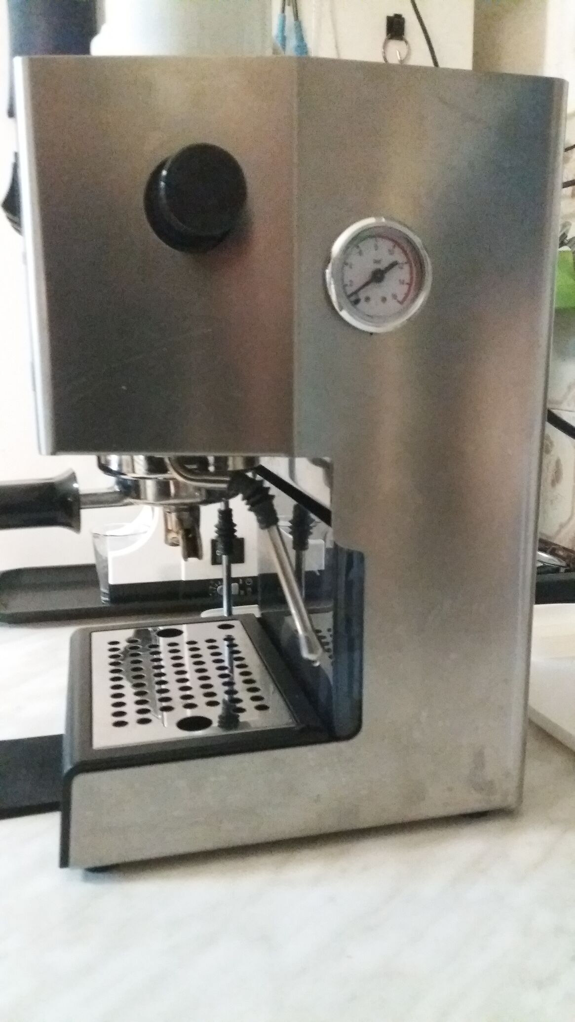

icm Igen, 16 bar-os. 6.5 bar-nál jelzi a LED, hogy indulhat a gőzölés. Hat bar körül szoktam indítani, így nyerek egy kis időt és hőtöbbletet. -

Ötletes a nyomásmérő csatlakoztatása. Tetszikélem. Egyébként ez egy 16bar-os manométer ugye?
Nekem gőzöléshez a PID (mivel xmt7100at raktam be aktuálisat mutatja tehát Pv (present value) nem Sv (set value)) nagyon jó támpont. Olyan 145°-nak írt hőmérsékletről indítom a gőzt. Ne csapjon be, kis bojler, lehet ez nagy gőznyomásnak felelne meg egy 3 literes gőzbojler esetén… 120°C kb oda se matat a tejnek a “gőz”. Nem tudom a 145° milyen nyomásnak felelne meg, szóval így marad a tapasztalás. Vagy beépítesz egy pid-et
A másik fele, hogy innen már csak puNpa szabályzó és tudsz “profilozni”. -

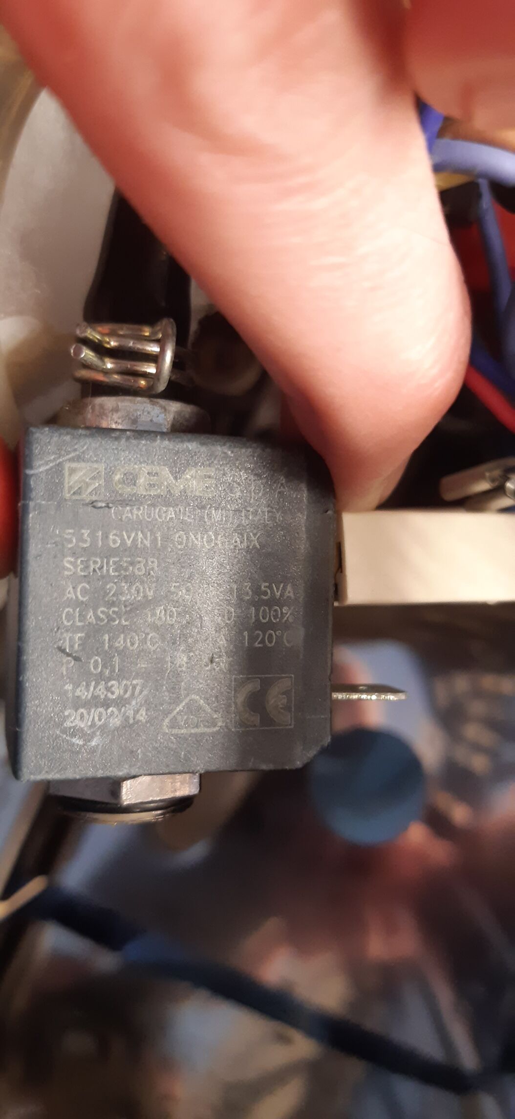

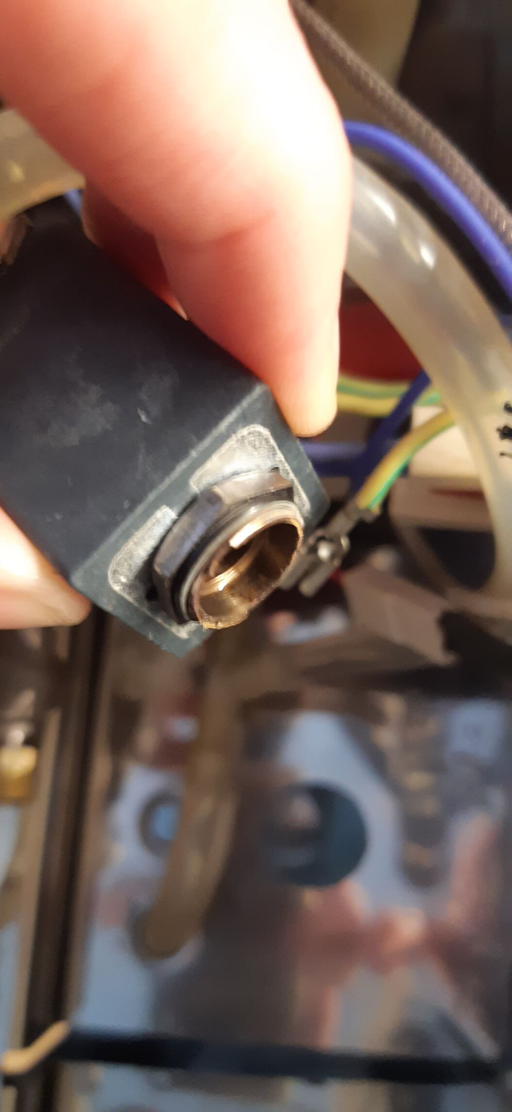

Ez jól hangzik!
Akkor lehet csak egy OLAB szolenoidot kell beszerezni, és annyi!
Például innen: [lExpolygon_OLAB]
Sok szerszám se kell hozzá! -

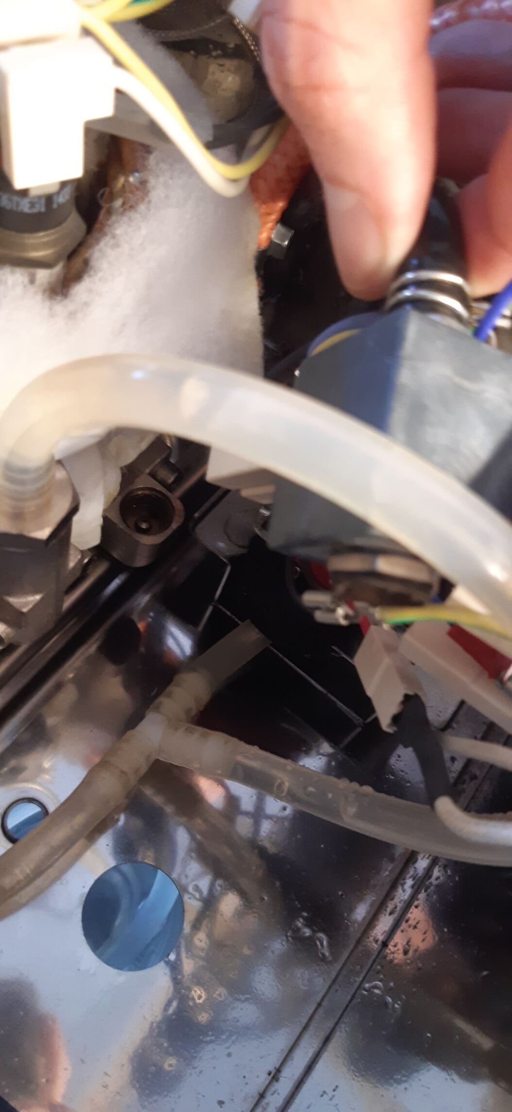

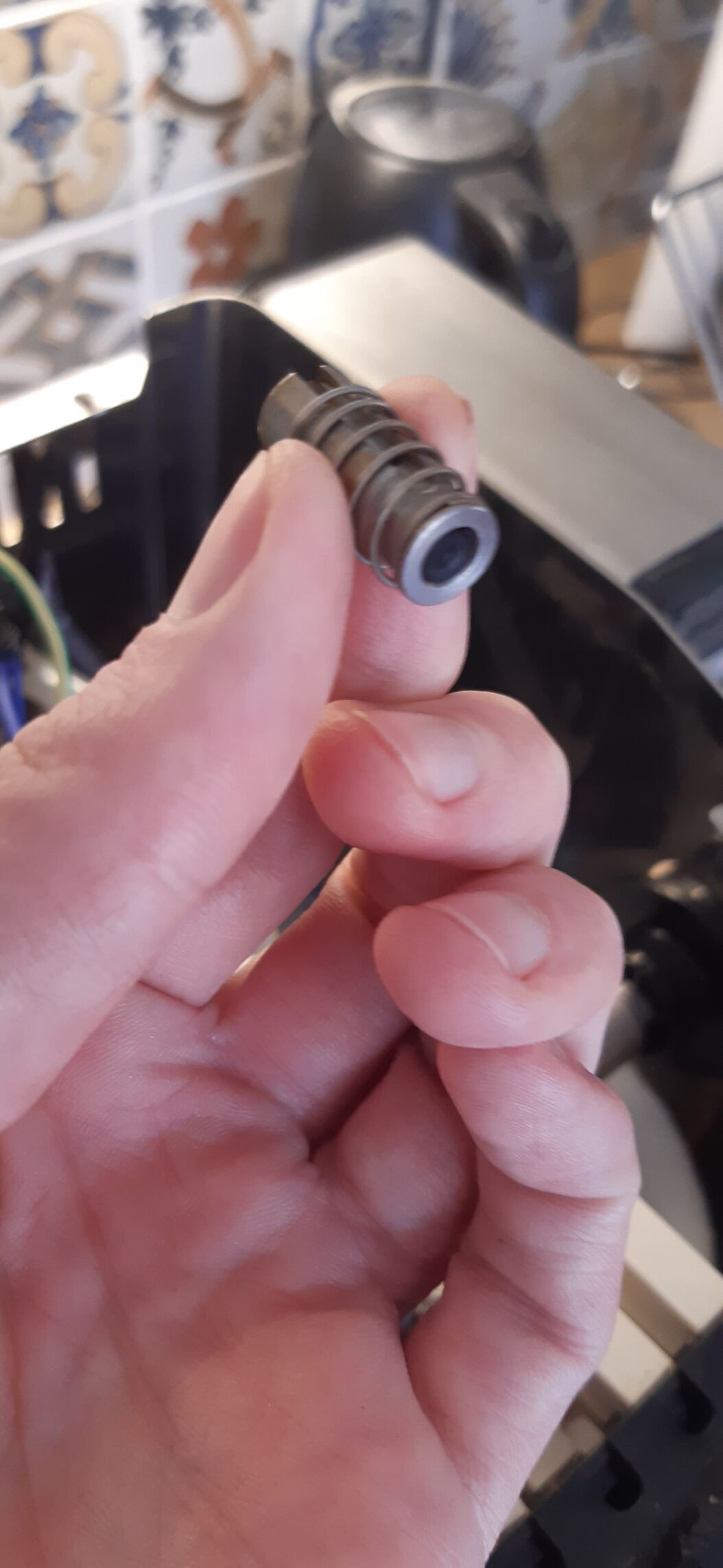

Köszönöm a tippet ill. a biztatást!
Megnézek pár videót amint időm engedi, aztán eldöntöm hogy belefogok-e. Per pillanat piszkálja a kíváncsiságomat.
A GC másfél hónapja van nálam, éppen csak kezdtünk összeszokni mire szétment a mágnesszelep...
Amúgy a gép 2014-es gyártású, de 2019-ben átesett egy komolyabb tuningon (PID, rézcsövezés, vízhozamszűkítő, réz szűrőtartó, IMS felsőszűrő).
Viszont úgy látom a mágnesszelep még az eredeti lehet: CEME, 2014-es gyártás. -

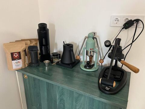

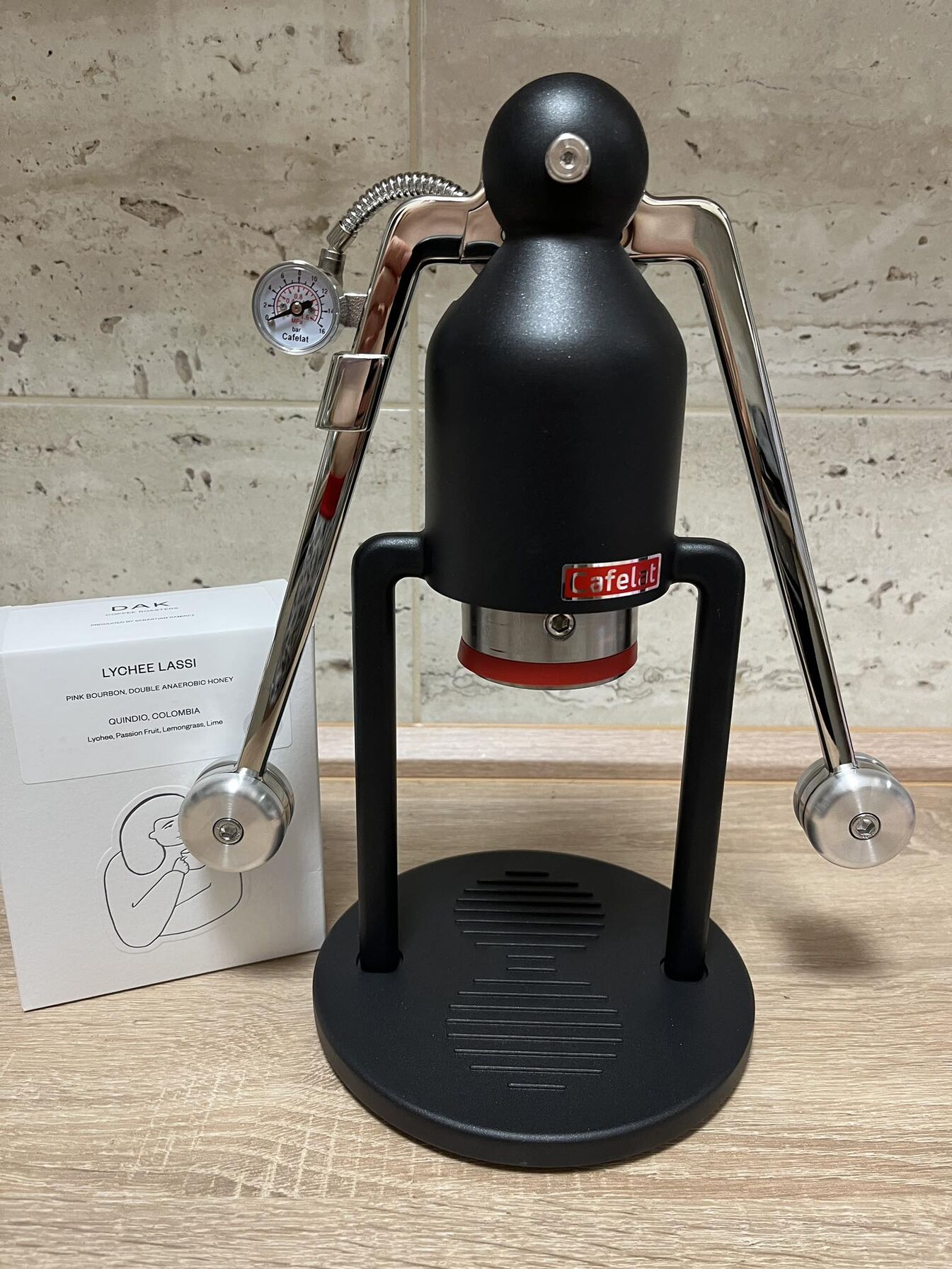

Lezárult a Cafelat Robot - Flair 58e összekóstolásom, meg is született az eredmény. Innen is köszönöm szépen Kávékalmárnak a Flairt, illetve a fekete Robotot, Warlocknak pedig a tesztRobotot, meg a rengeteg tanácsot
Szóval mindkét gép szuper, én amik mentén a döntésemet meghoztam
- footprint
- kosárkompatibilitás
- workflow
- ár
- mérlegkompatibilitás
- elkészült italok minőségeFootprint:
Publikusak a méretek, szóval sokat nem kell rajta elmélkedni, de a Robot sokkal kompaktabb
Kosákompatibilitás:
Ebben a Flair vitán felül áll, a Robot elég hülye méretezést kapott, se az 58-as tampereim nem lehet hozzá használni, a szűrő pedig adja magát, hiszen egyedi a méretezés. Ez mondjuk eredményezi azt is, hogy nem kell 5-8 féle kosarat összekóstolni, mert ez van és kész.
Workflow:
Robot gyorsabb, nem kell melegítgetni, számomra szignifikánsan kényelmesebb a használata. Ez vonatkozik az előkészítésre, illetve a takarításra. Maga a shot elkészítése a Flair esetén annyiban másabb/könnyebb, hogy nagyobb az erőkar és 1 db van belőle, szerintem finomabb kontrollt enged ez a megoldás. Most, hogy gyári nyomásmérős Robot is van nálam (kellett a mikroszpók, hogy megtaláljam, mert valami 1:12 makettból szedhették ezt ki). Kis gömböcöt kértem hozzá azonnal, nélküle kényelmetlen volt a Robot, tehát szigorúan a shot elkészülte szerintem a Flair-rel jobb/könnybb, de ha az elejétől a végéig nézem, illetve hozzáteszem, hogy a Robothoz elérhető a gömböc is, meg a nyomásmérőt is át lehet helyezni, de akár cserélni is könnyen olvashatóra, akkor ezt a pontot is a Robotnak adom.
Ár:
Flair 58e v4 árat még nem tudott mondani Gábor, de feltételezem 300e környéke lesz, még a Robotot 165e Ft-ért megkapod, de az óra nélküli verzió 140 az Ekonál, meg ha türelmesen kattingatsz az oldalon 3-4 ezres kuponkódot is feldob. Tehát egy Major + Robot kihozható a Flair 58e árából.
Mérlegkompatibilitás:
Flair58e, ebben elég rossz a Robot, pedig tényleg csak minimálisan kellett volna, hogy szélesebb a legyen, hogy fogadja a világ legnépszerűbb (ez légből kapott, de talán így van) okosmérlegét.
Elkészült italok minősége:
Ezt hosszan nem szeretném kifejteni, mert az világosan látszik, hogy nagyon durván eltér még itt, a HC topikban is az ízlés. Mindkettővel hozható kifogástalan eszpresszó. Flair 58e-vel tudok picit hosszabb italokat is gyártani, ilyen 60-65g körül, a Robottal pedig 55g környéke van meg kényelmesen, ezt lehet kihozni 17,5 gramm kávéból. Mivel én a Lagom P64 SSP Brew (V1) késhez keresek most gépet és filter pörkölésekhez. Fontos szempont volt, hogy a Robot gyári kosara durvább őrleménnyel használható, mint a Flair gyárija (VST hasonló, az Unifilterem meg nem dogleg, szóval fel se ment rá, de az még finomabb őrleményt kér egyébként is, mivel alulra is kell (igazából nem muszáj, de szívattam már meg magam papír nélkül).Mikor vittem vissza Warlocknak a Robotot, meginvitált egy P100 HU, P100 Brew összekóstolásra a Decenttel. Mivel én is vettem ugyanabból a kávéból (DAK Lychee Lassi - Colombia) , ezért amennyire az emlékezetem engedi, kipróbálom holnap reggel ezt a kávét a Mazzer F + EroicaUnifilter és Mazzer F + Robot párossal, hétvégén pedig a P64-gyel és a Robottal. A P100 Brew késes verzióval elég komoly váó élményem volt. A HU kés is balanszos, finom ital volt, ebben még test is volt, de számomra az az ízkavalkád és tisztaság, amit hozott a Brew kés (test teljesen eltűnik), az volt az igazi élmény. Kíváncsi leszek, hogy nálam mi jön majd össze ebből.
berakom újra a kis közöst is, ha valaki a keresővel talál a poszta később:

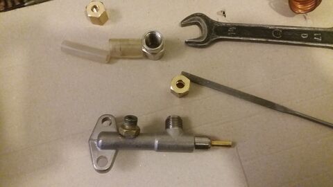

Ma barkácsoltam egy keveset a 2023-as Gaggia Classicon, aminek az előlapját teljesen uralják a LED-kijelzők. A bal oldalát is elég sok vezeték cirógatja belülről. Így maradt a jobb oldal a manométer fészkének kialakítására. Ügyelni kellett arra is, hogy a víztartály feltöltését segítő beépített műanyag tölcsérrel se ütközzek.
A gőzcső nyaki részét fúrtam meg, és építettem bele a nyomásmérő számára m6 -> 1/8 közcsavart - közel a fejhez, mert egyébként útban lenne a kazán fűtőszálának kivezetéséhez. Nem annyira a víz nyomását akarom nyomon követni, inkább a gőznyomás felépülését...

Nem egy bonyolult dolog, én is megcsináltam, szóval így biztos nem vészes.
Csak meg kell venni a cuccokat hozzá, nyilván ilyenkor érdemes kicserélni az összes tömítést, berakni egy OLAB szolenoid-ot, esetleg a csavarokat A4/316 rozsdamentesre cserélni..
Van róla sok YouTube videó, pár szerszám kell, és a legtöbb idő, amíg ázik a vízkő.
Ha gondolod szívesen segítek, annyi, hogy Miskolcon vagyok.
Esetleg egy kis tuning, ha már úgyis szét lett szedve, egy masszívabb szűrő tartó, jobb felső szűrő, gőzkar.. Ilyesmik.. -

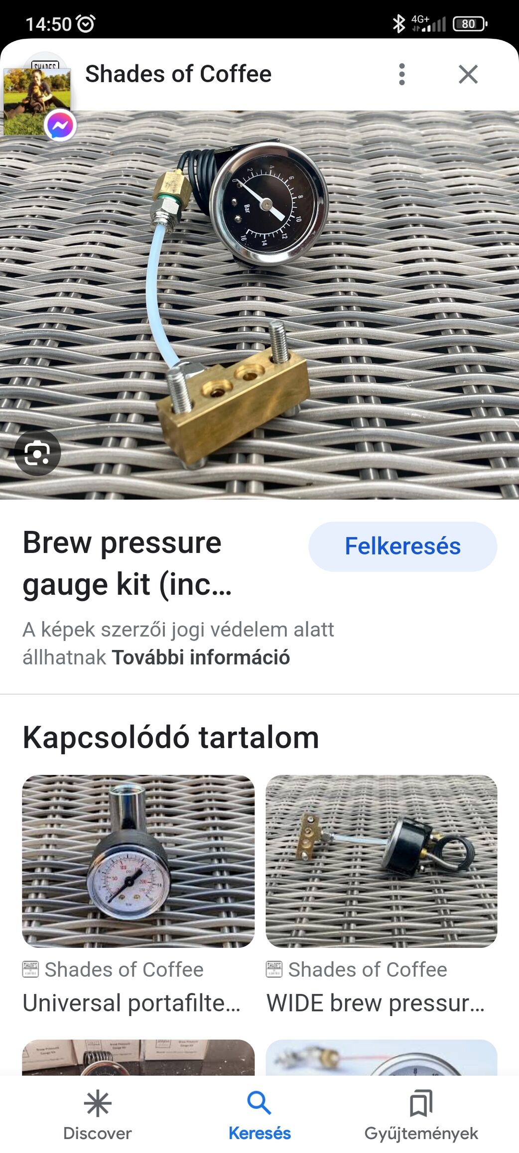

Igen, akkor át kellene alakítani a pumpa és fej közti csövezést is.
Ha elfér a háromjáratú úgy is, hogy kb. 10 mm-rel kijjebb kerül akkor jó hozzá. Csak hová helyeznéd el a manométert? Mert a felső műanyag burkolatot azt ugye mindig le kell bontani ha bármit javítani akarsz rajta, tehát ha bele akarod szabni, akkor a manométer kapilláris csöve nem biztos hogy elviseli a többszöri mozgatást. -

Szeretnek nyomasmerot beepiteni gaggia baby class ba...esteleg csinalt valaki ilyet ugy, h nem goz helyere epitette be?
Elore is koszi. -
