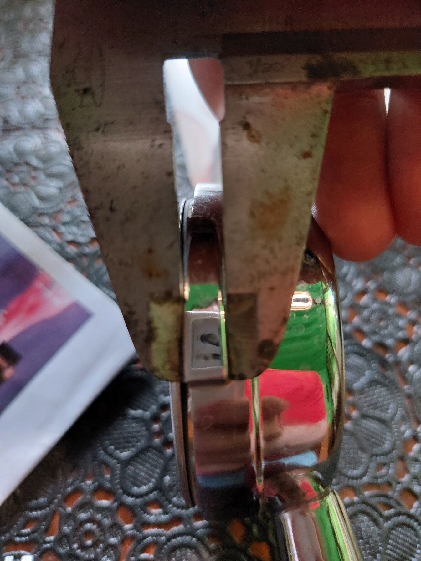

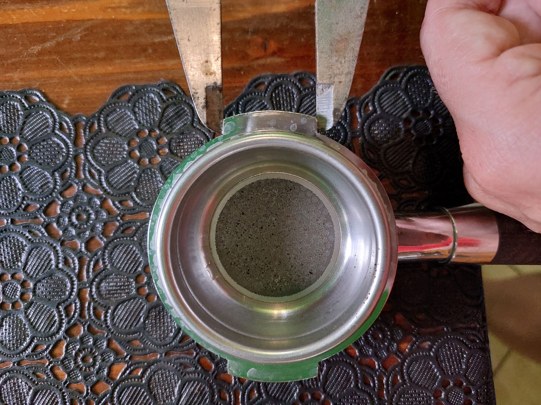

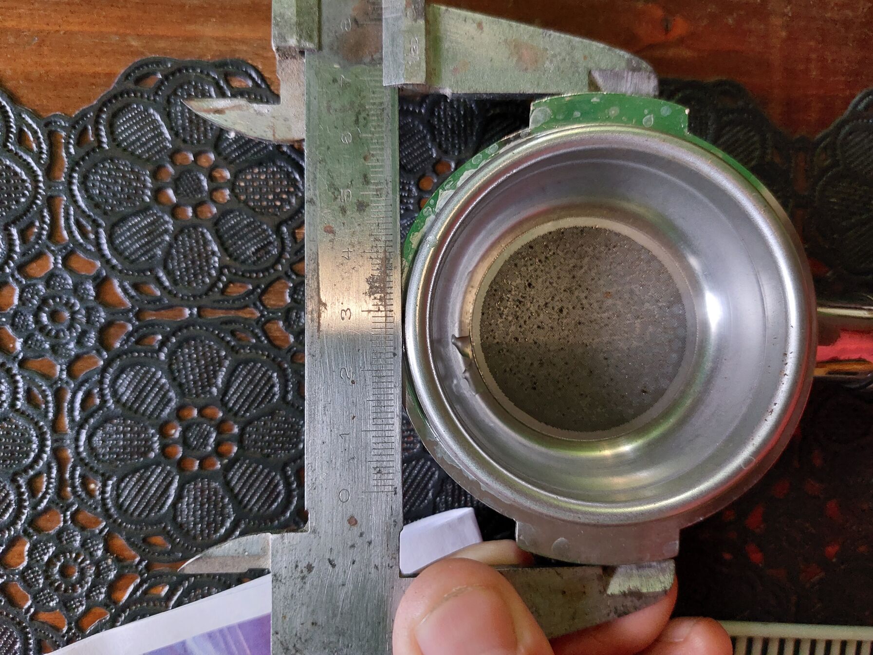

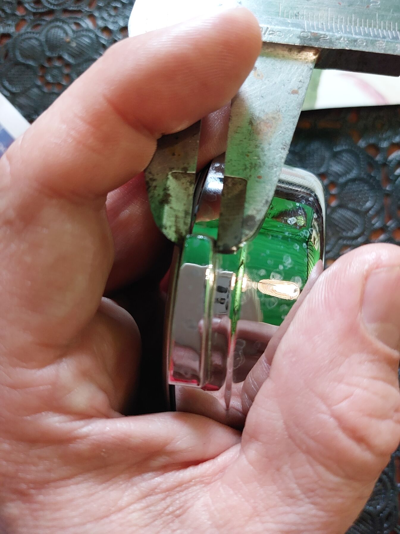

#128246
Hát igen, érdekes, főleg, hogy ehhez direkt az van írva, hogy RS-hoz való.
A szár vastagsága 5,6 mm, a hossza 26,8 mm
Az átmérőt a két szárnynál mérve 83 mm
Ugyanez a kissé viharvert gyári karon 5,8 mm, 24,8 mm, 81,7 mm
Holnap felhívom őket. ha más nem, lereszelek a fülből, de kicsit bánt, hogy vadi új krómozott kart vettem, amiből reszelgetni kell... -

#128245
Ez nagyon érdekes. Nem lehet, hogy rossz kart küldtek vagy selejtes darab? Expolygon nekem is kevert már össze rendelést a múltban... A fülekre nem emlékszem, hogy hosszabbak voltak-e, de az biztos, hogy rá kellene mennie gond nélkül. Sőt, én egy kicsit tovább is tudtam húzni, mint a gyárit, kb. +2 órával.
Most kíváncsiságból előkerestem a számlákat és jól emlékeztem, hogy az általad linkeltet rendeltem én is, ami nekem jó volt.
1. "Szeged": 700299/N --> Elálltam, mert ömlött belőle a víz.
2. Expolygon: 460016/N --> Ez volt a megfelelő.@Paulie86 tapasztalata ehhez képest merőben ellentetés... Nem tudom az okát, de érdekel, hogy mi lesz a megoldás.
Esetleg tolómérővel meg tudod mérni a szárnyak vastagságát? A gyári kar nálam 6.0mm és az utángyártottnak 5.8mm-nek kéne lennie. Ha a 6.2mm-es változatot kaptad, akkor rosszat küldtek.
