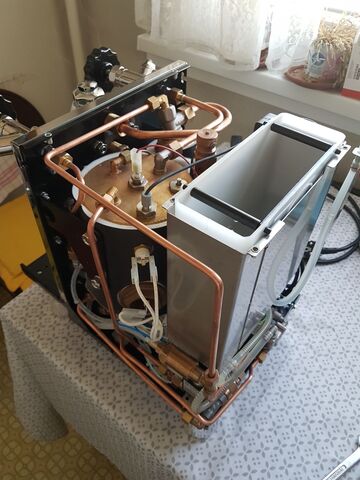

Hát hogy olyan, mint egy űrhajó. Gyakorlatilag a teljes belsejét lecseréltük Űrhajó alkatrészekre.
Most gondolj bele. Rézbojler, rézcsőtuning, tágulási tartály, nyomásmérő, 9 Bar-os ipari OPV szelep, nyomásszabályzó dimmer, Omron PID... Mind csupa-csupa Űrtechnikában alkalmazott eszköz.

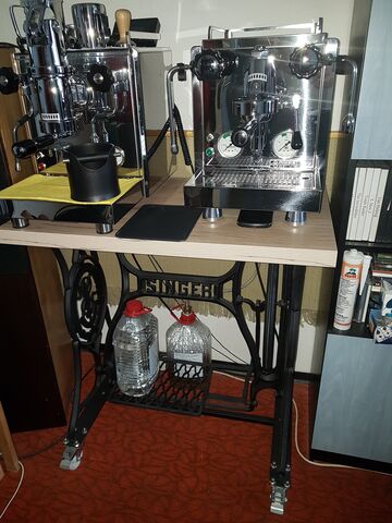

Csináltam megint egy kreatív fejlesztést a kávégépekhez, gondoltam megosztom veletek, hátha valaki ihletet kap, hogy kényelmesebb legyen az élet.
Nálunk elég kicsi a konyha, így sajnos nem férnek el ezek a nagy kávégépek a konyhában, mint például a Rocket R58, a Profitec Pro800-ról nem is beszélve, az még nagyobb. Szóval csak a szobában férnek el. Mint tudjátok a mérnök ember alapvetően lusta, ezért használja inkább a fejét, hogy miként lehet a kényelmetlen dolgokat kényelmessé tenni, vagyis megúszni.
Ebből születnek a kreatív és okos megoldások, amik megkönnyítik az ember napi életét. Ez a kreatív fejlesztés is, amit kiötlöttem egy ilyen lustaságból született, azon gondolkodtam, hogyan lehetne megúszni azt a kellemetlen dolgot, hogy a csepptálcát mindig, minden kávéfőzés után ki kelljen vinni, kiönteni, és elmosogatni. Ez ugye kényelmetlen az éles szélek miatt, és suvickolni kell, hogy szép fényes maradjon. A megoldás tulajdonképpen adta magát, mert a legtöbb nagy kávégépnek van beépített lefolyója a csepptálca alatt. Igen ám, de nem lehet bekötni a konyha szennyvíz lefolyójába, mert a gép a szobában van, és ez a lefolyó messze van, és zárható ajtókon keresztül, vagy a falat átfúrva kéne kivezetni a lefolyócsövet. A megoldás a képeken is látható DM-es 5L-es desztillált vizes palackban való gyűjtés lett. Első körben megoldottam, hogy a kávégép lefolyójából a DM-es palackba kerüljön a szennyvíz. Ezt az OBI-ban kapható fittingekből, 10mm-es átmérőjű szilikoncsőből és némi esztergálással megoldottam. Aztán használat közben jöttem rá, hogy ez a megoldás mégsem tökéletes, mert a víz a felületi feszültség miatt teljes keresztmetszetében kitölti a lefolyócsőben a rendelkezésre álló helyet, így ha megnő a nyomás a DM-es palackban, a benne egyre csak gyűlő víz miatt, egész egyszerűen nem folyik le, mert a nyomás nem tud hol kiszökni, mivel a víz elzárja a levegő útját. Ekkor mindig ki kellett tekernem a DM-es palack kupakját, hogy kiegedjem belőle a nyomást, és lefolyhasson a víz. Úgyhogy generáltam magamnak még egy kényelmetlen problémát, hogy mindig az asztal alá be kellett mászni, és tekergetni a kupakot.
Aztán tovább agyaltam hogy lehetne megoldani ezt a problémát is. Fúrjam ki az oldalát a DM-es küblinek? Nem jó, mert ha nagyon megtelik, és nem veszem észre, akkor kifolyik a lyukon a víz. Ugyanez a probléma, ha a kupakot fúrnám ki. A palacknak légmentesen zárónak kell maradnia, hogy ne legyen kávés tócsa a szőnyegen. Aztán eszembe jutott a benzinkúton is használt töltőpisztoly. Ebben, ha megfigyeltétek van töltőpisztoly vastag csövében egy kis vékony cső, hogy a keletkező benzingőzt összegyűjtsék, majd egy tartályban elszállítják. Miért is ne használhatnám én is ezt a megoldást. Fogtam egy vékony szilikoncsövet, és átfűztem a vastag szilikon csövön. A végei túllógnak alul is a DM-es palackban, és felül is a lefolyóban, tehát nem lehet víz alatt az egyik vége sem, mert akkor nem ér semmit az elmélet, mindenképp levegőnek kell benne lennie. Az elmélet az, hogy ezen a kis vékony csövön, mivel levegő van benne, a palackban felgyűlő nyomás ki tud szökni, a víz meg a vastag csövön le tud folyni a palackba. A próbák során a víz ugyan lassabban folyik le, de végre lefolyik, és sikerült megúszni a csepptálca gyakori mosogatását.
A csepptálca rácsát így elég a kávéfőzés után egy nedves törlőkendővel áttörölni, és így csak néha kell elmosni a csepptálcát, mert a fejöblítés viszonylag tiszta vize leviszi a maradék kávét is a lefolyón, és viszonylag tiszta marad a csepptálca. A DM-es palackot is bőven elég néha kiönteni, mert elég lassan gyűlik fel benne a víz.
A megoldásról megmutatom a képeket is:

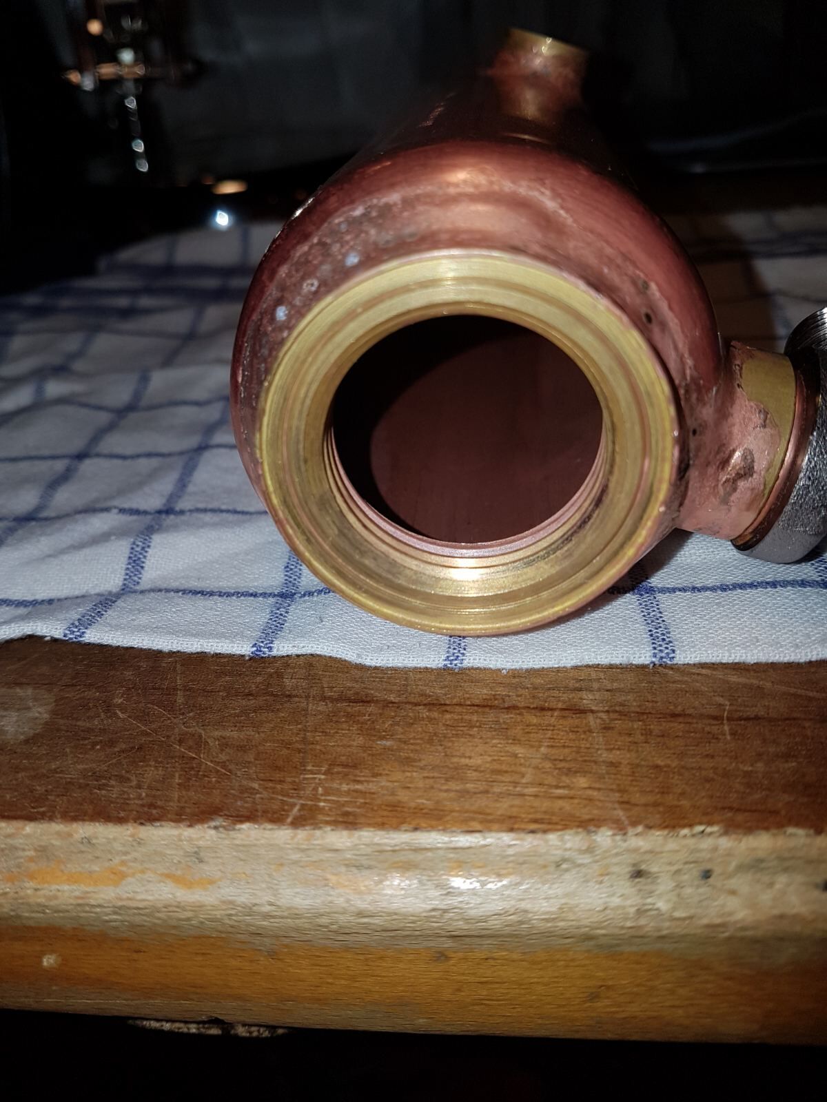

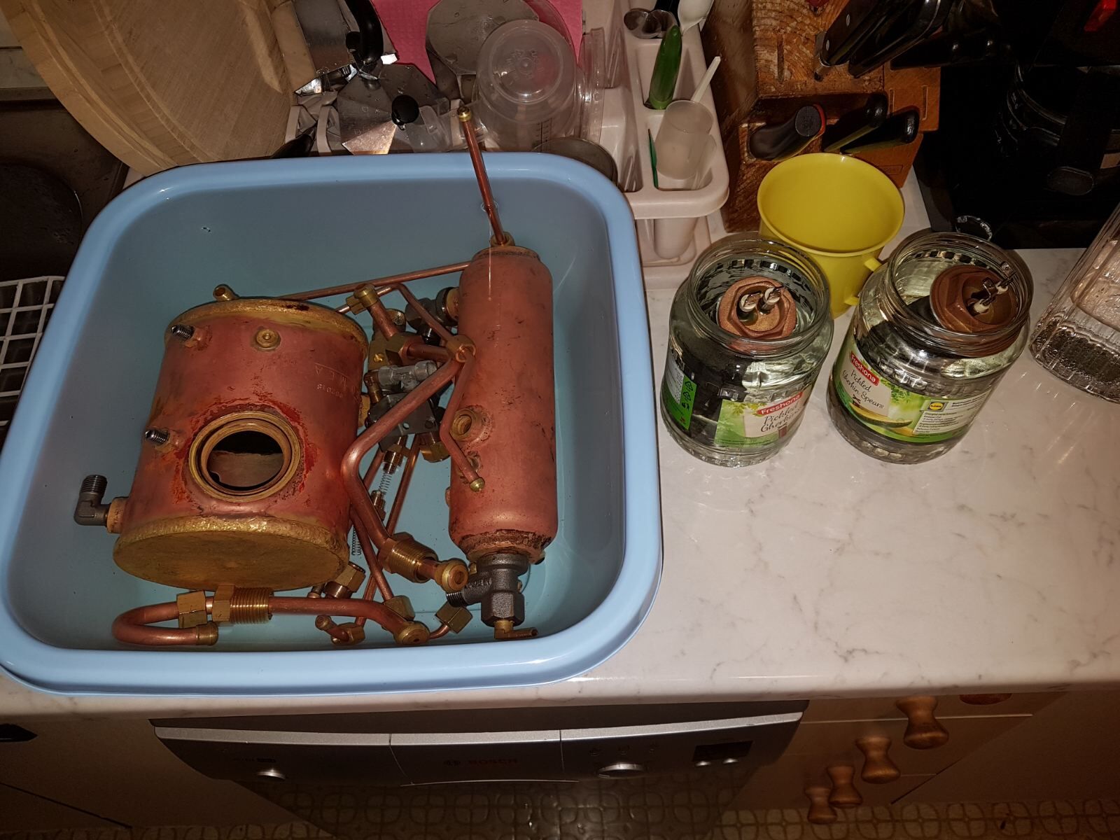

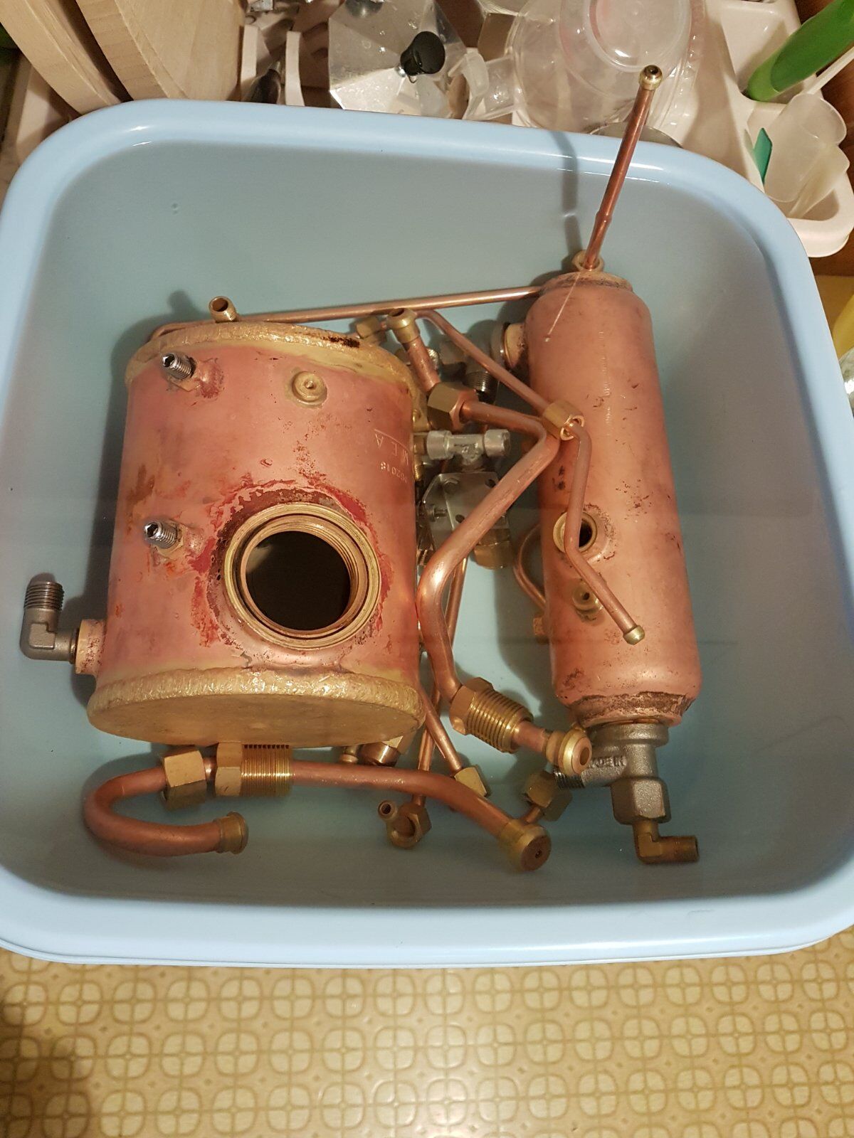

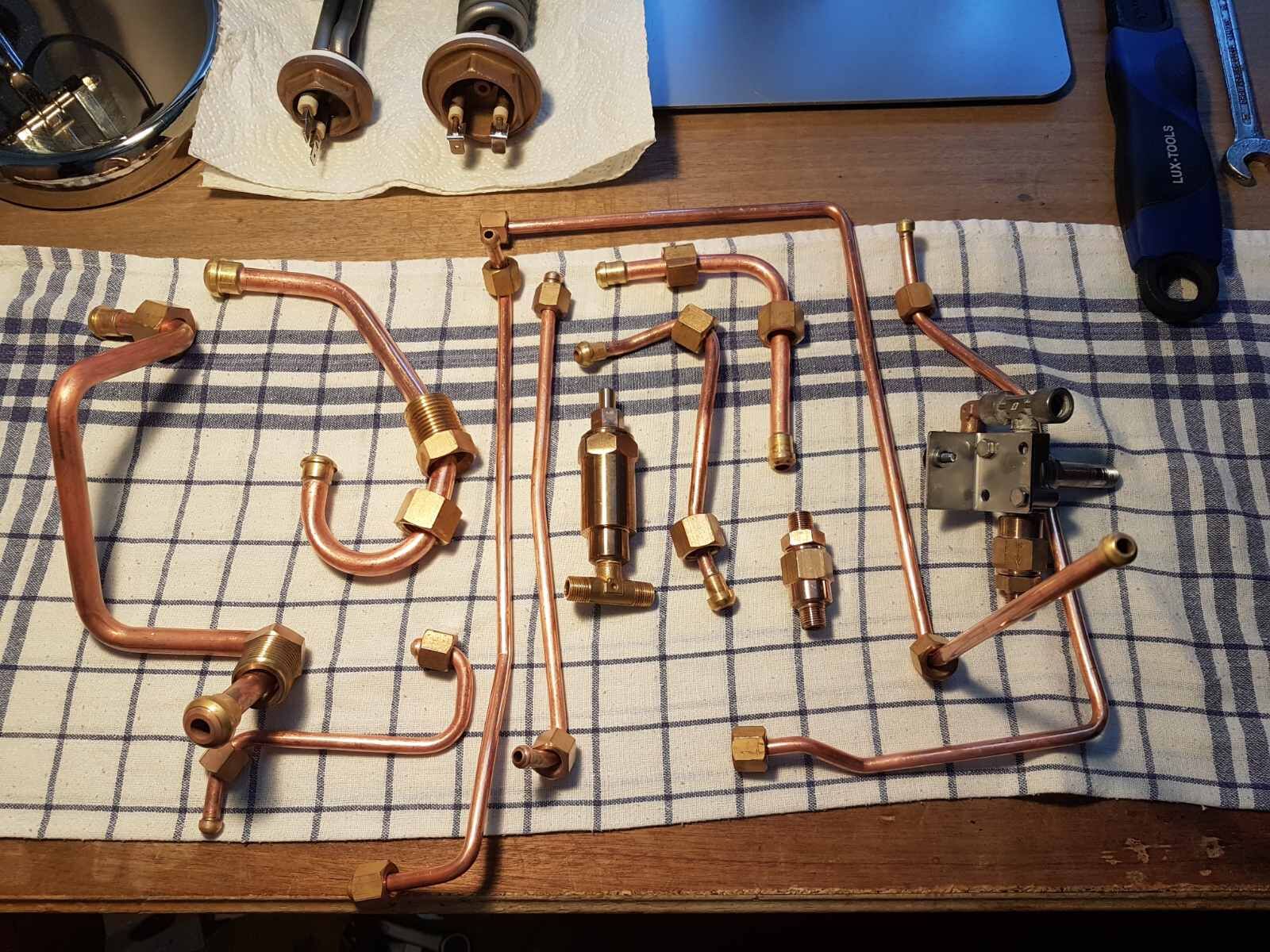

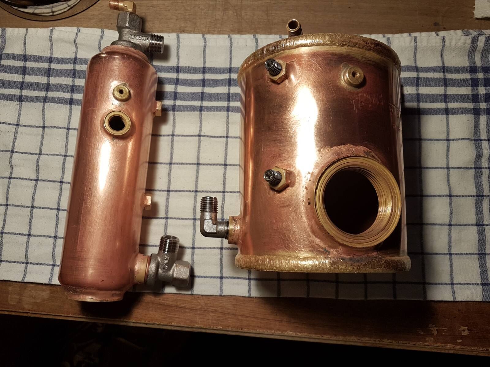

Na, elkészültem a Rocket R58 javításával, most már végre úgy megy, mint a Schaffhausen.
Leírom Nektek a történetét, hogy későbbiekben is meglegyen. Szóval az előző tulaj nagyon elhanyagolta a gépet, nem tisztította, nem karbantartotta, ez látszott a belső állapotán. Ez egy 5 éves gép, lassan 6, ráfért egy alapos karbantartás. Atomjaira szedtem a gépet, és a réz alkatrészeket ecetben vízkőtelenítettem, utána mosogatószeres vízzel elmosogattam. Azért esett a választásom az ecetre, mert ez nem egy agresszív sav, az uborkasalátába is megesszük, így nem nagy probléma, ha marad esetleg valahol egy kis ecet. De nem maradt természetesen, mert nagyon alaposan elmostam. A tömítések nagyon rossz állapotban voltak, mindet kicseréltem a gépben, ahol csak gumi, vagy teflon tömítés volt. Az expanziós szeleptől kezdve, a fejen át, mindenhol. Mindet lehetett pótolni, cserélni. Aztán megnéztem a szolenoid szelepeket is, azok is borzasztóak voltak, tele vízkővel és dzsuvával. Ebben nem lehetett tömítést cserélni, így ezeket kompletten cseréltem. Van egy kis 500 mikronos vízszűrő is a gépben, közvetlenül a vízcsatlakozó után, az is tele volt dzsuvával, volt benne valami lerakódás. Ezt nem lehetett kitisztítani, de meg lehetett venni, kompletten cseréltem. Innen látszott, hogy az előző tulaj nem foglalkozott azzal, hogy milyen vízzel főzte vele a KV-t. Aztán vettem még egy új pumpát is a géphez, meg a két nyomásmérőt is, mert sejtettem mint macska az úthengert, hogy a nyomásmérők is el vannak tömődve. Ez a kapilláris végére forrasztott csatlakozón látszott is, mert vízköves volt. A pumpát is beszereltem, és megnéztem hogy működik vele a gép. Gond nélkül működött vele a gép, de azért izgatta a fantáziám, hogy mi lehet a régi pumpával. Visszaraktam. Közben konzultáltam Hogyaza fórumtársunkkal is, ezúton is köszönöm szépen a segítségét. A pumpa, ha érdekli őt, még mindig eladó. Ő mondta, hogy a pumpa nem lehet rossz, annak sokkal többet ki kell bírnia. Igaza volt, tökéletes a régi pumpa is. Így az maradt benne, és van egy fölösleges eladó rotópumpám. De a javítás előtt nem tudtam, hogy jó-e a pumpa. A nyomást sikerült pöpecül beállítani 9 Bar-ra, és a karon lévő nyomásmérő is ezt mutatja, nem 11 Bar-t. Az összerakáskor sima teflon szalagot használtam, tökéletesen tömít ahol kell. Vannak olyan kötések, ahol a menetes rész találkozik a csővel, tipikusan ilyen a pumpa csatlakozása is, és még néhány helyen a gépben. Azelőtt ezek a kötések valami menettömítő ragasztóval voltak összegyógyítva, tartott is mint az atom, a szemem is kifehéredett, mire szétszereléskor kitekertem ezeket a menetes részeket, amelyek ragasztva voltak ezzel. Nagyon sokat dolgoztam vele, hogy ilyen legyen, de megérte, mert nagyon tuti lett a Rocky, így most van egy majdnem új állapotú gépem.

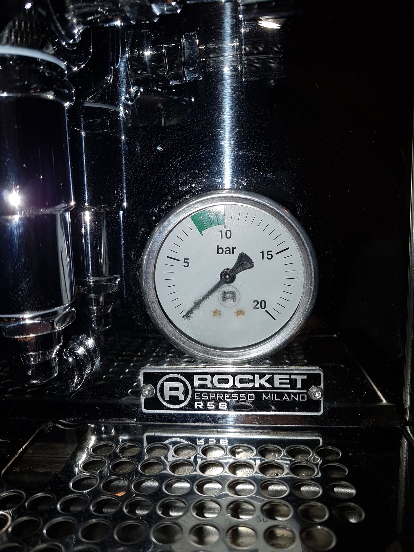

Mutatnék Neked néhány videót, ami aggaszt engem, és nem jövök rá, hogy mi okozza.
1. A nyomás a gépen lévő nyomásmérő szerint nagyon lassan épül fel, 6-8 mp-ig tartja a kb 5 Bar nyomást, majd utána megy fel 9-re. Holott, az összes videóban az látszik, hogy a a nyomás 1-2 mp alatt felépül, és Norkov84 is így emlékszik. Ezt mi okozhatja, hogy rossz a pumpa, vagy rossz a nyomásmérő?A gép előélete nem ismert előttem, 2017-es masina. Teljesen szétszereltem, és kitisztítottam. Néhány dologhoz viszont nem mertem nyúlni, az egyik a pumpa, a másik a nyomásmérők. Ezeket fogalmam sincs ki lehet-e tisztítani, vagy szét lehet-e szedni, vagy csak cserélni lehet? A másik amihez nem nyúltam, az hátul alul a kis szolenoid szelepek, amelyek a vízrákötéskor használódnak, de a tartályos részt kitisztítottam.
2. Ennek folyománya, hogy a nyomás fogalmam sincs hogy mekkora a gépen, ehhez vettem egy karra szerelhető nyomásmérőt, és az a furcsa, hogy ez jóval nagyobb nyomást mutat mint amit a gép nyomásmérőjén látni lehet. Szóval nem tudom, hogy ki hazudik. Azon kívül a karon lévő nyomásmérő azt mutatja, hogy a nyomás felmegy, és fogalmam sincs miért. El tudnád mondani, hogy miért csinálja ezt a gép? volna valahogy visszatalálni a gyári értékekhez, és akkor onnan már el lehetne indulni valamerre.
Ami az érdekes még, hogy a karos nyomásmérőt feltettem a Profitec dugattyús gépre is és az meg 9,5 Bar-t mutatott. Erre a szervizes ember azt mondta, hogy a Bosco dugattyú teljesen más nyomáskarakterisztikával rendelkezik, és változik a nyomás ahogy a rugó enged. Szerintem 9,5 Bar a rugó csúcsnyomása.
Profitec gépen a nyomásmérős kar:
Mutatok néhány videót is a nyomás változásáról a Rocket gépen, csak harmadikra sikerült elérni azt, hogy a nyomás 13,5 Bar nyomásig felment, az első két csapolásnál 11 Barnál állt meg a mutató a karra szerelt órán.
1. próba: 1. mérés
2. próba: 2. mérés
3. próba: 3. mérésElőre is köszönöm szépen a segítséget.

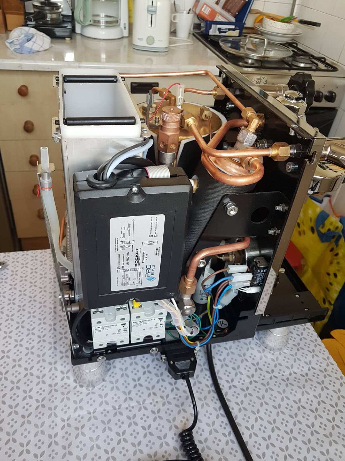

Amúgy a Profitec sokkal egyszerűbb felépítésű mint a Rocket, nincs benne ennyi rézcső, ellenben van egy hatalmas bojler benne. Itt láthatsz egy videót a belsejéről:
Profitec Pro 800 belső
Persze hogy nem egy rakétatudomány, de azért rendesen bennem volt a para, nehogy elrontsak valamit, és csináljak magamnak többszázezer forintos kárt. Az E61 fej miatt féltem nagyon, illetve annak a bekötésétől, mert azon nem sima holland anya van, hanem más formájú. De miután kilazítottam és kitekertem a felső csavart, már láttam, hogy ezzel sem lesz probléma, mert ugyanaz a gomba alakú végződés van a csövön, mint a többin. Ami az érdekes volt, hogy a felső csövön a fejhez való csatlakozásnál ezen a gombán kisebb volt a lyuk, mint az alsón. Talán, hogy lassítsa a víz áramlását? Ebből is látszik, hogy azért mint mindig, itt is az ördög a részletekben rejtőzik.
Így van, sokkal jobb érzés, hogy ki van rendesen takarítva, és nincs benne más dzsuvája. Most már csak az én szőröm kerülhet bele, de remélem nem így lesz. Amúgy lehet szakállszőr volt, mert egy szakállas csávótól vettem, ámbátor ez sem túl guszta.

Nagyjából elkészült a Rocket R58 felújítása, már csak két dolgot kellene rendbetenni benne, az OPV szelepet nem tudom milyen nyomásra kell beállítani, illetve az E61 fej tömítéseit kellene még felújítani.A gépet atomjaira szétszereltem, és az összes réz alkatrészt megtisztítottam. Muszáj volt megcsinálni, mert retkes és vízköves volt a belseje. A meleg víz csőben szőrt! és koszt találtam. Ebből nem iszunk, a víznek egyébként is vízkő szaga volt. A Whole Latte Love-s srácok videójában mondja is a technikus, hogy a forró víz csőben, illetve a perlatornál lévő dzsuva jó indikátora a gépben lévő állapotoknak.
A bojlerek belseje fekete volt az oxidtól. Az OPV szelepben kék trutymó, vagy vízkő volt. 20%-os ecettel szépen kiáztattam, majd mosogatószeres vízzel elmosogattam az összes réz alkatrészt. Az E61 fej is tiszta, mert azt meg kimostam kávézsír oldóval, Terso Clean-nel. A következő lépés az E61 fej tömítéseit kell még rendbehozni, és az OPV-t beállítani, bár még nem tudom milyen értékre.
Mutatok néhány képet is a felújításról:
Még az ecetezés előtt:
Áznak az alkatrészek:
Csövek készen:
Bojlerek készen:
Gép összeszerelve, megy a próbaüzem, sehol nem ereszt:

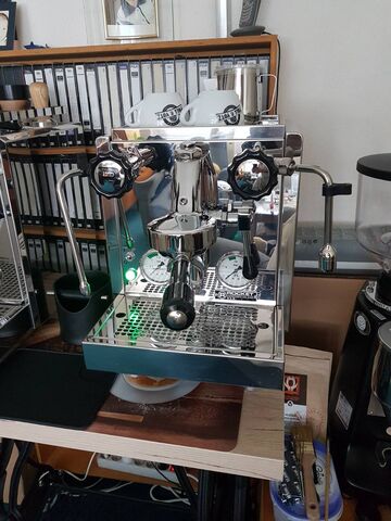

Újra hadrendben a masina:

Sikerült szerválnom egy Rocket R58-at, használtan. Szeretném a segítségeteket kérni néhány dologban, hogy pöpecül menjen a gép. Nagy baja hála Istennek nincs, csak apróságok, amik reményeim szerint könnyen helyrehozhatók. Elég rossz állapotban érkezett meg a gép, a szállítás során darabjaira szétesett, az egyik lába ki is esett a helyéről. Mozgott az egyik nyomásmérő, mert a rögzítő csavarja ki volt lazítva, és emiatt le kellett bontani a gőzkazánt, hogy hozzáférjek a csavarhoz. Szerintem szerelgette az előző tulaj, és nem volt rendesen összerakva a gép, emiatt eshetett szét. A lebontás során nem túl szép dolgokat láttam, amit ki kellene tisztítani a gépből. A gépet már nagyjából gatyába ráztam, de pár dolgot nem tudok még, ebben segítsetek légyszi.
1. Tisztítás. Hogyan, és mivel végezzem el? Az E61 fejet már sikeresen kitisztítottam vakszűrővel, kimosta belőle az összes kávézsírt. A gépben a csövek végeinél, ahogy lebontottam, zöld vízkövet vagy zöld oxidot láttam, ami gondolom nem túl jó. Mivel lehetne rendesen kivízkőteleníteni a gépet? Ami végleg meggyőzött a belső tisztításról, az az, hogy a melegvíz csövet ma kitisztítottam, és a perlátornál szőrt! találtam.
2. Beállítás. A másik dolog a beállítás illetve javítás lenne. Azt vettem észre ahogy megnéztem a videókat, hogy az előáztatási funkció nem működik. Pedig a gépkönyv is írja, hogy van erre lehetőség. Ha 45°-ban felhajtom a kart, akkor a fejben lévő nyomásnak kellene egy minimális vizet engednie a kávépárnára, ami beáztatná a pogit. De nem jön belőle, mert nincs nyomás a fejben. Ennek elvileg úgy kéne működnie, hogy ha teljesen felhúzom a kart, majd le, akkor megmarad a nyomás, ami szép lassan csökken. Majd feltenném a portafiltert, és jönne az előáztatás, majd a főzés. Mi mehetett tönkre benne, hogy ezt nem csinálja? Mellékelek egy videót amin látszik, 2:18-tól kell nagyon figyelnetek a jobb oldali nyomásmérőt, hogy miután a csaj felhúzza, majd lehajtja a kart, neki megmarad a nyomás. Ez nálam nem működik.
Ez nálatok is így működik?
