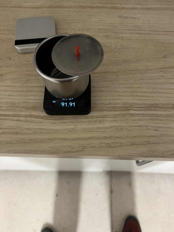

A fűtés nélküli manuálok előmelegítésének szükségességéről: már jó ideje nem teszek alapigazságszerű kinyilatkoztatásokat, illetve óvatosan kezelem őket. Az évek megtanították ugyanis, hogy az élet komplexebb, mint gondoljuk, azon meg talán vitatkozni sem érdemes, hogy az emberek, meg az ízlésük, az ízlelőbimbóik érzékenysége sem egységes. A hőmérséklettel kapcsolatos hitvitákba sem szoktam pont ezért belemenni. Most sem teszem. Vannak, akik ugye 0,5 fok különbséget is kiéreznek ízben két kávé elkészítése között. Én nem tartozom az ennyire feketeöves csókák közé.
Ugyanakkor azt gondolom, hogy a hőmérséklet nem lényegtelen, ha az ember kávét készít.
Van itt a Robot kosara és a screen rozsdamentes acélból. 10g híján 100g, azaz majdnem 1/10kg, amibe extrém esetben beletöltünk ugyanennyi vizet. A többség kevesebbet, esetükben a szűrő visszahűtő hatása még nagyobb.

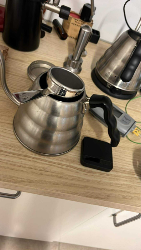

Az előmelegítés eccerű, a dugattyúhevítéssel én sem bajlódom.

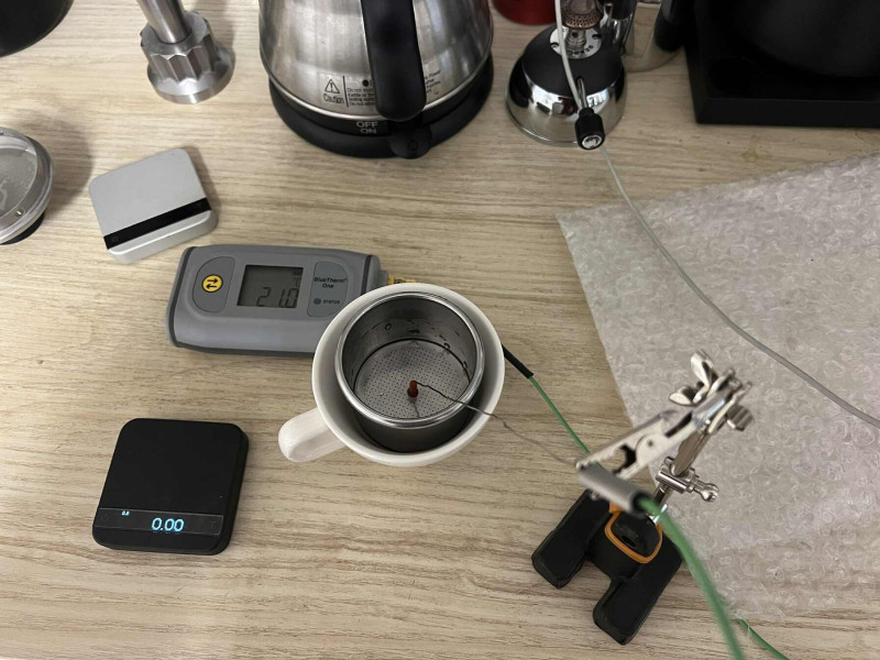

James 2019 októberében hozta ki a Robot tesztjét. A HOST Milan előtt vette fel, majd utána publikálta. Mi a Flair-en és a Roboton demóztuk a Smart Espresso Profiler-t. Amikor bejött hozzánk, akkor ragaszkodott az előmelegítés nélküli Robotoláshoz. Valami fenszi Etiop közepes pörkölést toltunk. Finom kávé lett. Másnap ismét betért, akkor én voltam, aki ragaszkodott az agylövéséhez, és előmelegítettük a Robot-ot. Ő volt az, aki azt mondta, hogy harmonikusabb italt kapott előmelegítéssel, mint anélkül. Az én ízmemóriám pocsék, én nem mernék egy nap elteltével ízárnyalatokról nyilatkozni. De lehet, hogy nem árnyalatokról beszélünk.
Ha reggel csak beverünk egy eszpresszót vagy tejes kávét, akkor valszeg tökmindegy, hogy elengedjük-e az előmelegítést. Ha nyugiban készül, és odafigyelünk rá, akkor meg valszeg lesz olyan, aki meg fogja érezni a különbséget.
Itt van két 30mp-es hőmérséklet log a betöltött víz hőmérsékletéről. Forrásban levő vízzel indulva szobahőmérsékletű szűrő és screen esetén a kosarat teletöltve 4 mp után 90 fokos a vizünk. A 30. mp-re 87 fókánál járunk. Ha előmelegítünk (vizet úgy is kell, nekem ez nem extra), akkor pedig 94-ről (4.mp) indulva fél perc után 91,6 foknál járunk.
szurke vonal előmelegítés nélkül, piros előmelegítéssel
Kiki eldöntheti, hogy előmelegít vagy sem. Mindenesetre kancsóra rakva, gőzzel nem fáradság, és sokkal hatékonyabb (a gőz forróbb mint a víz).

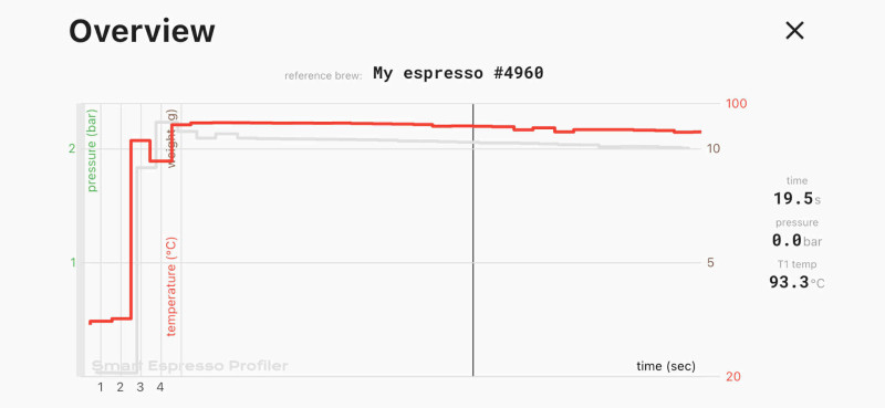

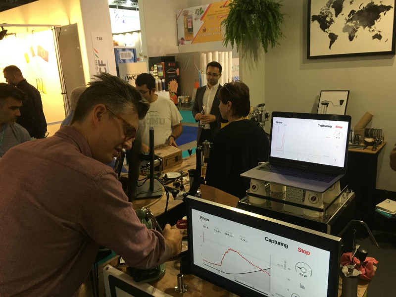

Pár éve a Goat Story-s srácokkal barterben állapodtunk meg, hogy a Smart Espresso Profilerrel támogassuk a Gina-t. Van 4 érintetlen, fekete smart modellem még. Minthogy a csere-bere miatt hivatalosan nem is kerültek készletre a shopon, ezért aztán az azon keresztül történő értékesítése sem került végül napirendre. 5-re nincs szükségem
Rendkívül szépen kivitelezett, Bluetooth mérleggel egybeépített filter eszköz, a kifolyó szelep totál finoman állítható (így a sima pour-overen túl, immersion brewerként is remekül használható). Szintén tartozéka egy cold brewer kiegészítő, azaz ténylegesen 3 az 1-ben! Shopja válogatja, de 200Eur körül árulják.100 eurónak megfelelő konvertibilis forintért szinte ajándék kategória. Mint privát személy adom el őket.
Ha jövő héten is van még belőle, akkor már 20 Eur-ral kedvezőbb lesz, úgyhogy a cseresznyejátékosok spekulálhatnak. No risk, no fun! Aki mindelviszi, az ezen a héten is alkudozhat
Keressetek rá a tesztekre, de kérdezzetek nyugodtan engem is!

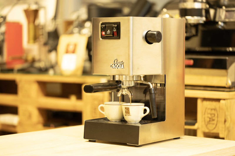

Eladó egy szép, eredeti állapotú, kifogástalanul működő 10 éves Gaggia Classic 120e Ft-ért. Kb 1 éve vettem, abban a reményben, hogy 2-3 helyen behőmérőzöm, és ráakasztom a SEP-et, hogy kiderüljön, mit csinál egy ilyen klasszikus PID nélkül, gyári beállításokkal. A projekt a Roastino és SEP mögé sorolódott. Mára be kellett látnom, hogy ezt sem én fogom megcsinálni. Az üzemben kipróbálható, személyesen is átvehető, de szívesen küldöm GLS-sel is. A gépet privát vásároltam, és adom el. 120 e Ft.

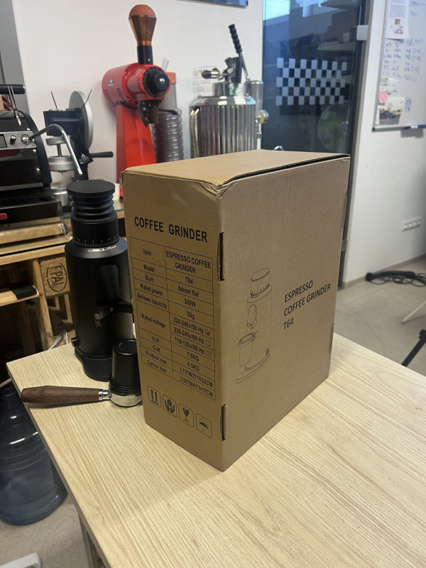

Szintén eladó egy kínai, 64mm titánium bevonatú, síktárcsás SD őrlő. Gumiharangos kifújó, szűrőbe fordítható 58-as adagolópohár, mágneses csőr, állítható fordulatszám. Kíváncsiságból vettem közvetlenül a gyártótól. Meglepő ár/teljesítmény mutató. Ez is kipróbálható és átvehető az üzemben. Gyakorlatilag új darab. Kb 1-1,5kg ment át rajta. Szintén 120 e Ft az ára, amiről áfás számlát adok. Privát üzenetben keressetek!

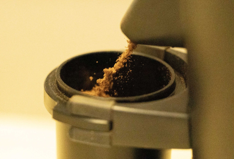

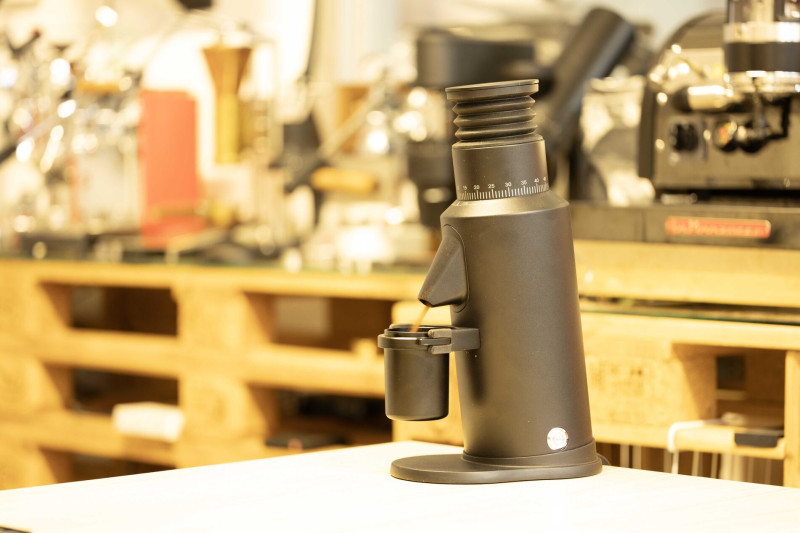

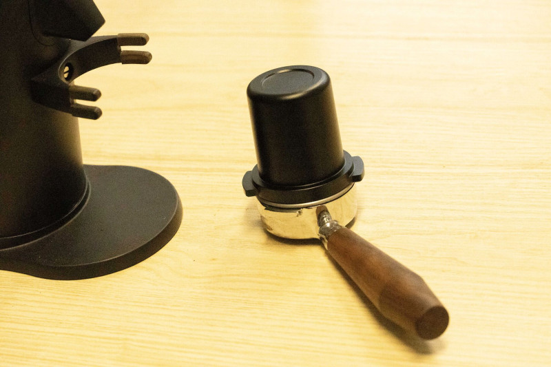

Az Acaia mérlegei soha nem tartoztak a harcosan árazott kávés mérlegek közé. Épp ellenkezőleg. Homlokráncolósan drágák, ha a versenytársakhoz hasonlítjuk. Eddig még nemigazán sikerült azt a terméket kihoznia senkinek, ami árversenyre kényszerítette volna őket. Ergo totál irracionális lépés lenne részükről az árral versenyezni. Nem ismerem a piac megoszlását, de nyilvánvaló, hogy nagyon komfortos pozícióban vannak.
Az Orbittal más a helyzet. Az elektromos high-end őrlőpiac nem ennyire monopol. Ide léptek be ők frissként. Hosszabb-rövidebb ideig használhattam versenytársakat is. Ezekhez képest, az Orbit kifejezetten kedvező árfekvésű, úgy hogy olyan - egyébként hasznos -feature-oket pakolt bele az őrlőbe, amit eddig rajtuk kívül senki. Ha csak az őrlőt néznénk, akkor orbitális ráfizetés lenne ennyiért kínálni. A fejlesztési költségeit nyilván a mára nagyon jó megtérüléssel zakatoló mérlegüzletág finanszírozta meg. Na, de a lényeg: azt gondolom, hogy a piacon, ahol az Acaia versenyez, az Orbit az egyik, ha nem a legkedvezőbben árazott termék. Persze, hogy lehet kedvezőbb áron őrlőt vásárolni. -

Ugyanez feketében. Nagyon megszerettem. Koppenhágára rendeltem egyet az Acaia-tól. Ja, Acaia! Rex Tseng, az Acaia tulajdonosa is a Roastino bétateszterek közé tartozott. A motorizált prototipus már működik, és Rex-nek annyira tetszik, hogy szeretnék az upgrade-kit-et megcsinálni rá. Alap, hogy az eredeti manuál verzióra illeszthető legyen a motor.
Kávé Kálmán
Demo Space Gray Orbit eladó. Mazzer kèsekkel, már a fém tölcsérrel (jár hozzá az eredeti is), rozsdamentes őrleménygyűjtővel (lemaradt a képről), és az Ion-ágyúval. 650 HUF áfával.
