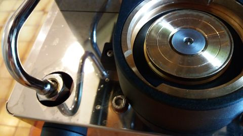

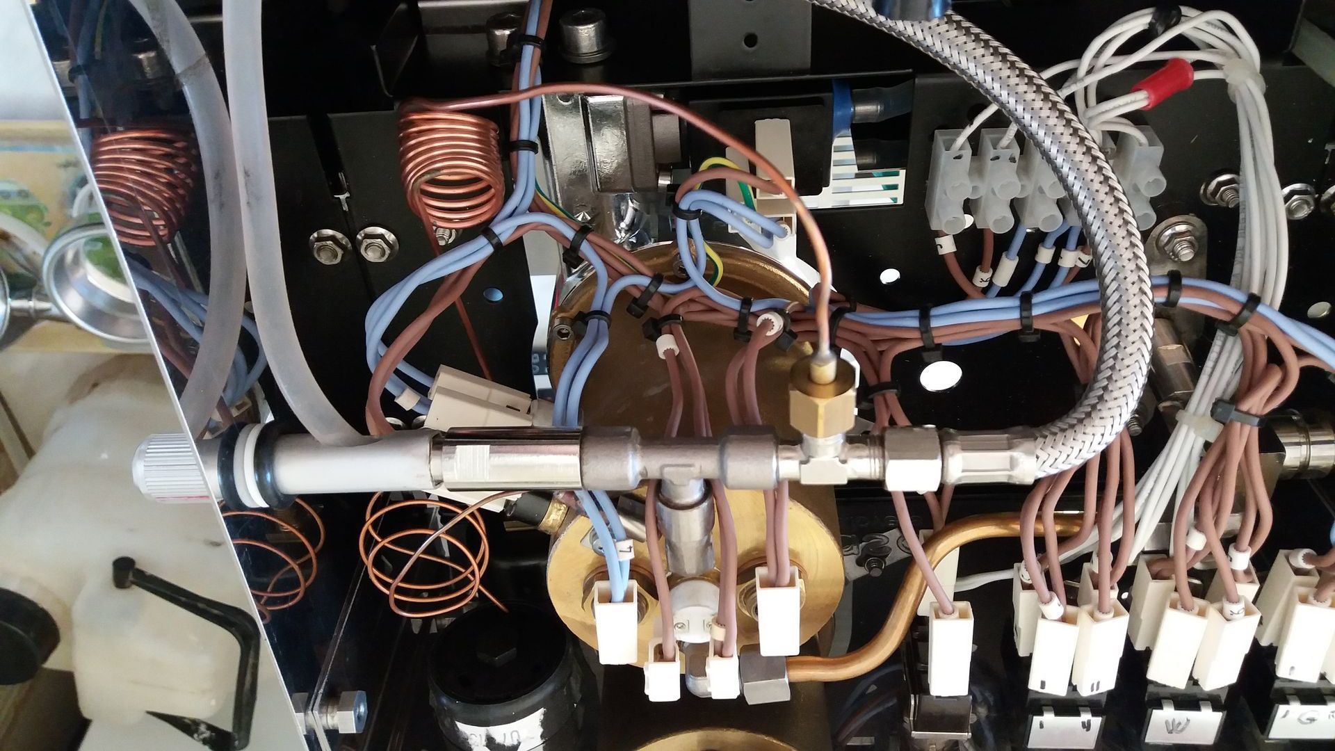

Ma barkácsoltam egy keveset a 2023-as Gaggia Classicon, aminek az előlapját teljesen uralják a LED-kijelzők. A bal oldalát is elég sok vezeték cirógatja belülről. Így maradt a jobb oldal a manométer fészkének kialakítására. Ügyelni kellett arra is, hogy a víztartály feltöltését segítő beépített műanyag tölcsérrel se ütközzek.
A gőzcső nyaki részét fúrtam meg, és építettem bele a nyomásmérő számára m6 -> 1/8 közcsavart - közel a fejhez, mert egyébként útban lenne a kazán fűtőszálának kivezetéséhez. Nem annyira a víz nyomását akarom nyomon követni, inkább a gőznyomás felépülését...

A Gaggia Deluxe/Evolution gőzcsapját rá lehet-e a G.classicra építeni?
Mi célt szolgál az a szilcső toldalék a nyaki résznél?
Én egy manométert kötnék rá - ha adaptálható lenne a kütyü...

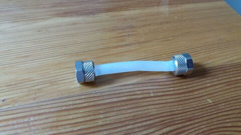

A cső végén lévő peremes hüvelyt (amit a hollandi anya szorít az OPV-re) én már többször forrasztottam le-és vissza egyszerű forrasztólámpával - némi forrasztóón segítségével.
Kiszereled a manométert csövestől, mindenestől...befogatod finoman satuba a rézcső buherálni való végét...közepes lánggal leolvasztod róla a régi ónréteg nagyját...ha szükséges befuttatod némi új réteggel...hevítés közben egy csipesszel ráhúzod a peremes hüvelyt. (Amíg forró, könnyen elmozdulhat..) A művelet előtt ne feledd a hollandi anyát - megfelelő tájolással - a csőre felhúzni...! -

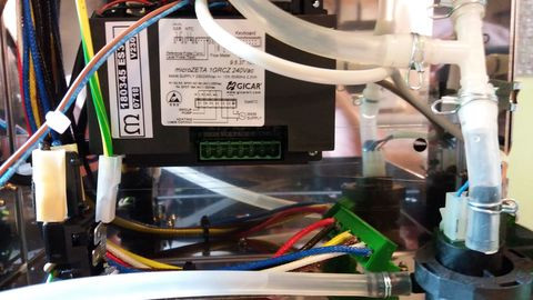

A #96090 hsz-ben kérdeztem az Ascaso Uno Prof. PID hőérzékelő szondájával kapcs-ban, hogy milyen típusú és hogy a bojlerhez miképpen kapcsolódik. Választ nem kaptam, viszont szert tettem egy ilyen masinára...
- Megosztanám, ahogyan ennél a gépnél csinálták:
A bojler tetején méri a szonda a belvilági hőt.
Persze itt is a csepptálcába vezették az OPV eldobott vizét, amit én azon melegében átirányítottam a víztartályba. Lehúztam és ideiglenesen ledugóztam (lásd a piros dugót!) az ominózus szilcsövet - amit majd később kidobok a gépházból - és bekötöttem egy új csövet a víztartály felé.

A billenőkapcsolós, Gicar PID-es Ascaso Steel Uno Prof. PID szenzorával kapcsolatban kérnék infót, a mellékelt fotók alapján.
1. Az ábrán feltüntetett hőérzékelőt alkamazzák-e?
2. A kazánnak/fejnek mely részéhez rögzítették?
(A kiguglizott fotók alapján úgy vélem, hogy a kazánt és a fejet rögzítő csavarok egyike szorongatja...tehát nem a kazán tetején csücsül...) -

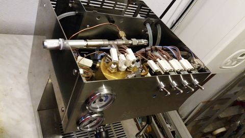

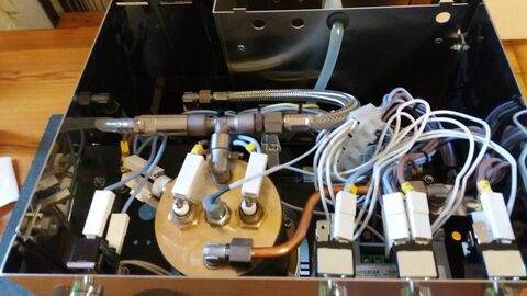

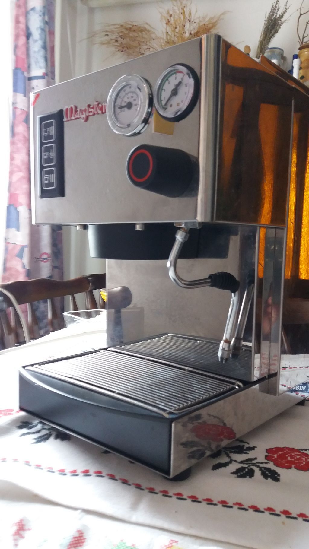

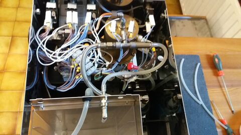

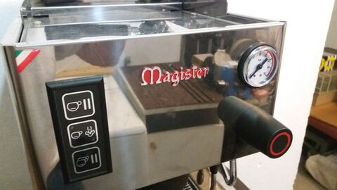

Nemrég raktam hőmérőt a kis Magisterembe #81411
Nem sokáig volt benne...hamarosan leváltottam egy manométerre:A gépházon belül volt egy kb. 6 cm hosszú összekötő idom az ulka és az OPV között:
...Nna ennek a helyre raktam egy T-idomot, amihez csatlakoztattam a manométer hollandiját...
Persze hogy rögtön állítani kellett a Magisteren a gyári limitet / bő 12 bar nyomást mutatott a vakszűrős teszt - amit szépen visszagurigáztam 9 körülire...

Egy hete használom. Tulképpen van benne egy Gicar PID, csak nem LCD kijelzős. Az előlapi panelről lehet állítani a bojler hőmérsékletét 81 °C - 105 °C fok között 1°C fokonként. Mivel elektronikus a termosztátja, gyorsan reagál a változásokra. Általában napi 2-3 alkalommal főzök kávét, megközelítőleg azonos időpontokban - így az induló vízhőmérséklet belövése nem probléma; beérem ezzel a PID-del :-)

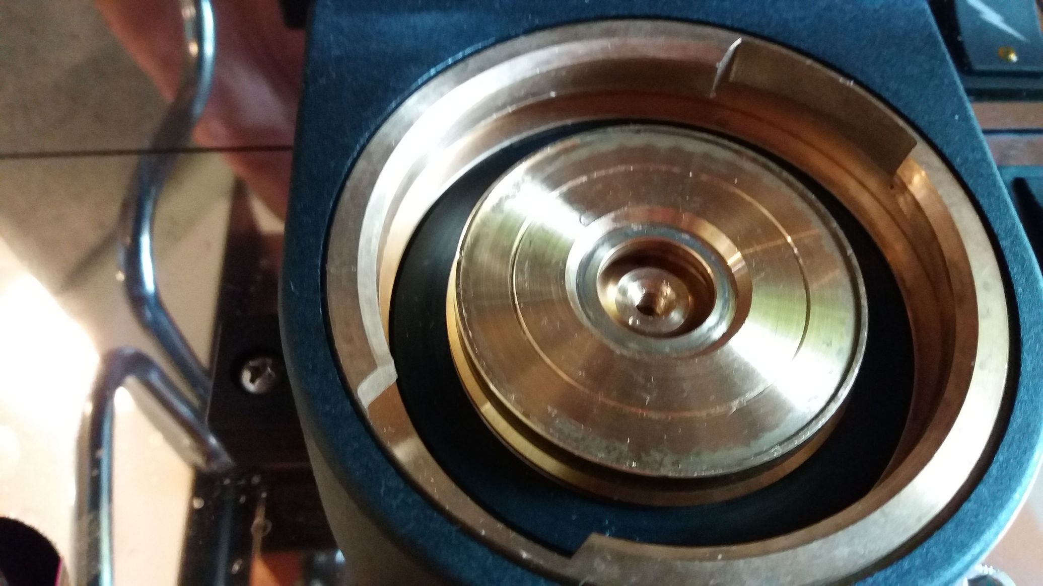

Mindent a központi csavar tart. A felsőszűrő tartót, vízterítőt és felsőszűrőt egyaránt. (Itt a felsőszűrő és a csavar nincs a képen.) A kartömítésen kívül nincs egyéb gumigyűrű a környékükön. A szűrőtartó pereme hézagmentesen követi a kartömítő gyűrű ívét, de nem "fészkel" bele: kézzel viszonylag könnyen kimozdítható onnan.

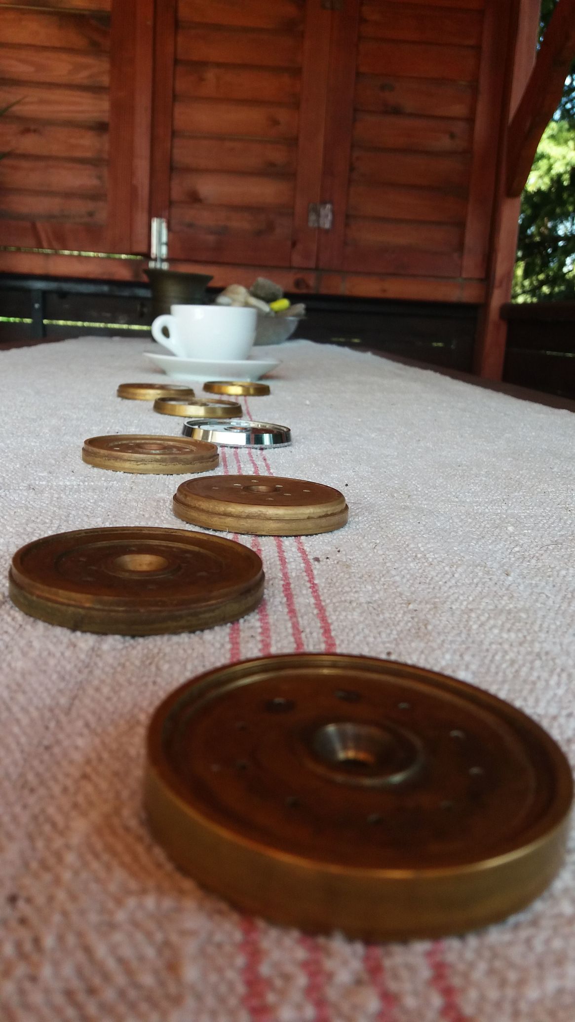

Hát igen...Szinte mindenkit megkísért a legjobb vízterítő utáni fáradhatatlan nyomozás bűvköre...
Kérdésedre válszolva: BFC, Elektra, Bezzera, ECM, FAEMA...
De én leginkább Ascaso Uno Prof géphez társítottam őket, olykor egy Lelit Gilda is befigyelt a projektbe..
(A libasor közepe táján az a fényes, krómozott az Ascaso eredetije - nem volt túl sokáig használatban...)
Néha egy féléből többet is szereztem; legtöbbször a rajtuk lévő lyukak számának-átmérőjének változtatásával
moddoltam őket.Jelenleg éppen egy Magister ES30 -cal ismerkedek, aminek a teljesen más szisztémájú vízterítője nagyon kedvemre való :-)

Igen tudok - bár videom nincs róla. Eredeti állapotában egy 10-es anyával "körbeölelt" kivezetésre csatlakozik az OPV szilikon csöve - így lehet a gép kaszniján belül állítani a víznyomást. (Lásd a mellékelt fotót!)
Volt a sufniban megfelelő átmérőjű, egyik végén külső menettel ellátott alucső. Abból levágtam a szükséges hosszúságú darabot, a menet nélküli végét egy kis üvegező kalapáccsal addig "igazítottam" míg ráhúzható lett az OPV szabályzó anyájára. Előzőleg az alucső palástjára fúrtam-reszeltem egy ovális ablakot, amin át kibújtathattam a szilcsövet... van annyira flexibilis, hogy azt a max. 90-100 szögfokos tekerést simán kibírja, ami nyomásprofilozásnál adódhat. (Esetleg lőhetek fotót az alucsőre vágott ablakról és az azon át kibúvó szilcsőről ha vkit érdekelne...)
Ja és persze ki kellett fúrnom a gép burkolatát, éppen a megfelelő helyen, hogy a cső pont szembe találja majd magát az OPV anyájával - ezt egy 14-es fúrószárral végeztem el. A furaton át kivezetett alucsőre pedig ráhajtottam egy spéci, ricnis külsejű közdarabot, aminek a segítségével üzem közben változtathatom a nyomást.
