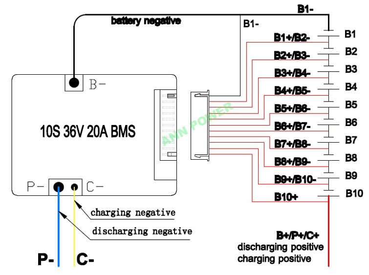

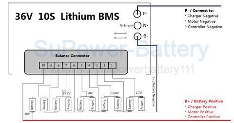

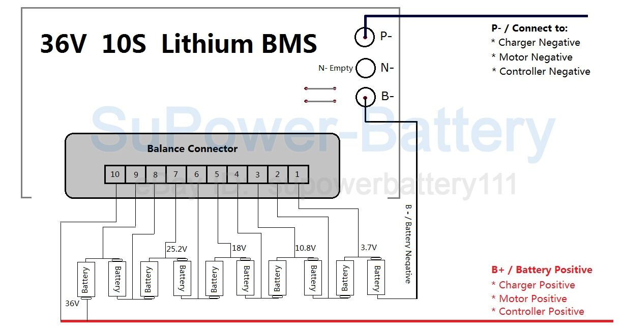

Ez a módja, feszültségeket kell mérni, lekövetni. Eleve megnézni, eljut-e a töltőfeszültség valahová egyáltalán.
Így néz ki egy BMS-bekötés, ahol negatív ágon különválik a töltés és terhelés. Ennek oka, hogy így töltésirányban tudnak spórolni a MOSFET-ek számán (kisebb áram), illetve a terhelést nem kell feleslegesen átvezetni a töltésirányban védő MOSFET-eken is: bővebben).
Másik, amikor töltés-terhelés ugyanazon ponton csatlakozik:

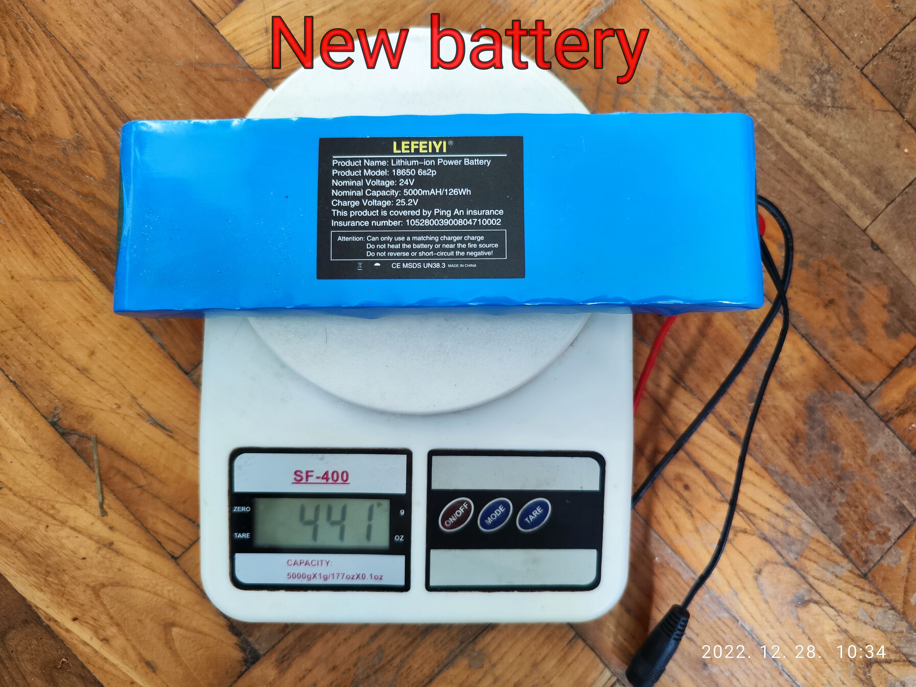

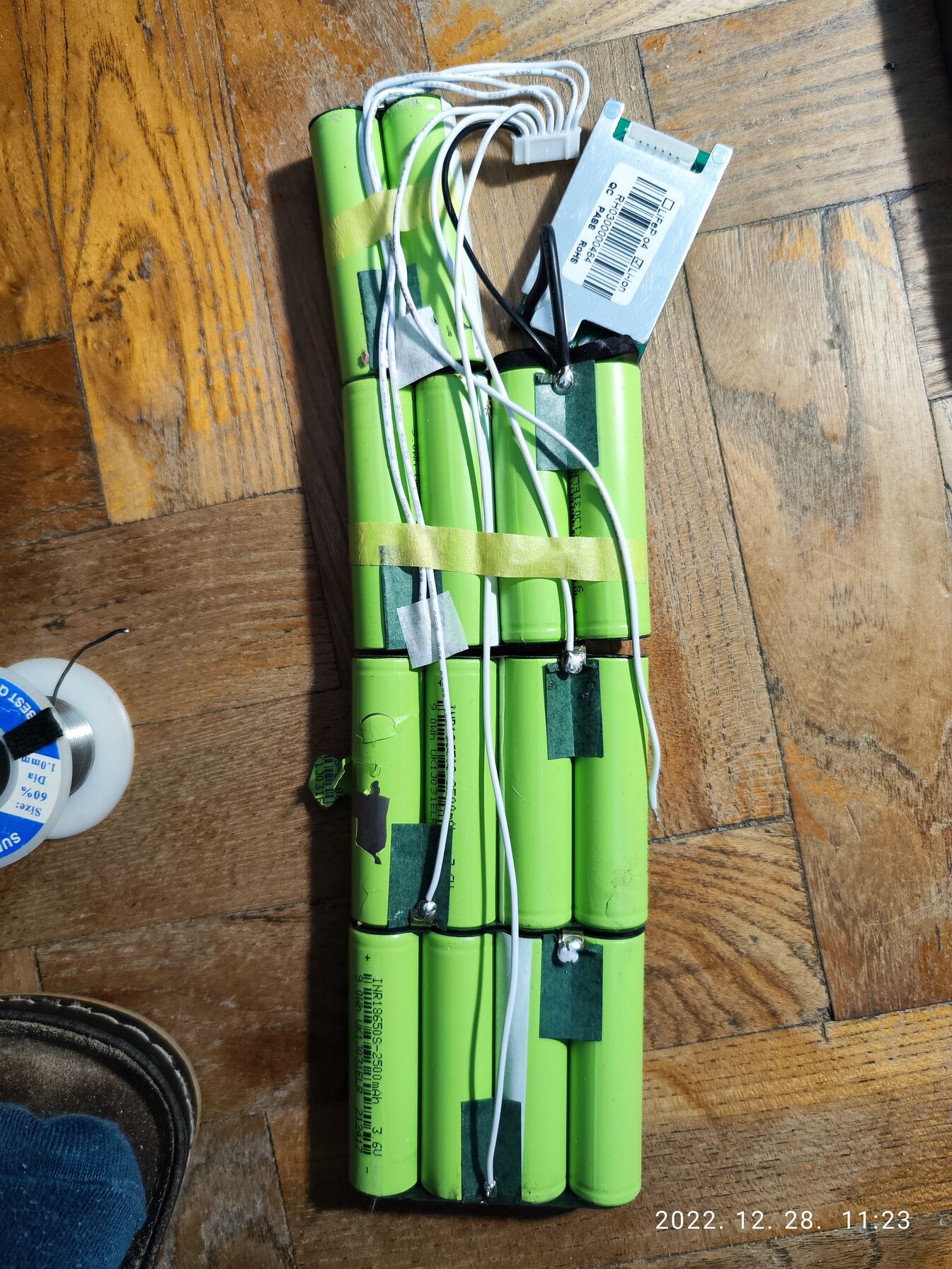

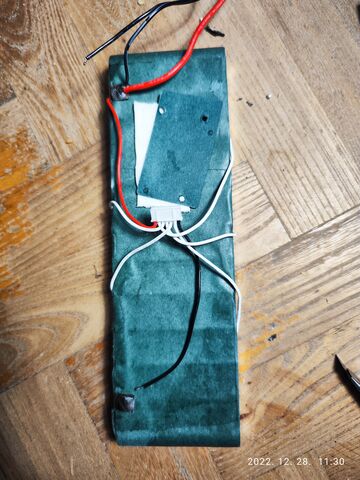

darvinya #87771 üzenetére
Múltkor csak annyit tudtunk, hogy 25,2 V valami. Ez értelmezhető névlegesként is (7 x 3,6) vagy töltési feszültségként (6 x 4,2).
Itt már többet tudunk, a felső képeden írja a töltési feszültséget, sőt a 6S2P konfigurációt is egyértelműen.
Akku házában BMS szokott lenni, mint itt is. Nem töltésszabályzó.
PHM

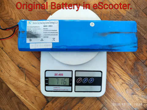

darvinya #87768 üzenetére
Az eredeti pakkod 7S-2P és a névleges feszültségét 7x3,6V-ban adták meg.
Ennek a töltési végfeszültsége 28,4V körül van.
Az új pakk 6S-2P, a névleges feszültsége 6x4, azaz 24V-ban van megadva,
és a töltési végfeszültsége 6x4,2V, azaz 25,2V, ez rá is van írva.
Ráadásul az új pakk megadott kapacitása nagy valószínűséggel kamu.
Annak a súlya ugyanis gyanúsan kevés, cellánként 35 gramm alatt van.
+ probléma, hogy úgy látom, a kötési pontok sincsenek kivezetve.
Ezt így sajnos nem fogod tudni használni.
Én a helyedben beszereznék 14 db 18650-es cellát és magam javítanám a pakkot.
De itt a Hardveraprón is van, aki megcsinálja neked, akár fénykép alapján,
hogy neked csak a balancer csatlakozó vezetékeit kelljen ráforrasztanod.
Szerk: Lassú voltam...
Igen, a töltésvezérlő a rollerben van. -
darvinya
Dr. Szilikát #87770 üzenetére
És tordaitibi
Oké, de cimke 25.2V szerepel, s ezt kérdeztem anno, hogy ez mennyi cellás.
Amúgy 27V-ot mértem, s már eRoller el sem indul.
Töltés vezérlő akkor eRoller -ben lenne, mert ami akkun van csak BMS.? -

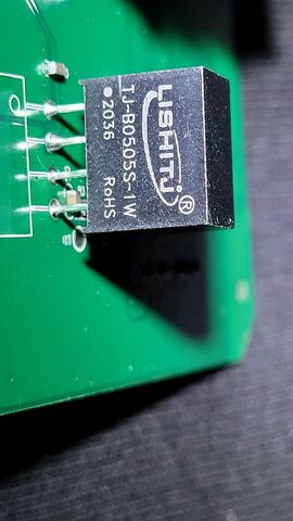

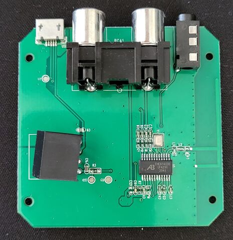

zetecR
Dr. Szilikát #87744 üzenetére
"sajnos" az 5V full stabil, máshol lehet a bibi.
Azonban -gondolom- ilyen filléres eszköznél nem éri meg a hibakeresés...
Kár, mert szeretek mindent (amit lehet) megjavítani. -

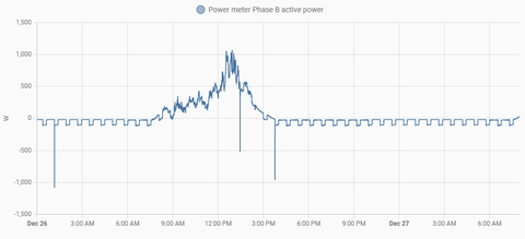

mezis
Blackmate #87748 üzenetére
Csak tipp: A nappanelek inverterének egyfázisú tápegysége a "B" fázison van és kb. ennyi az energia igénye. Tedd át az "A" fásra és milyen lesz akkor a grafikon.
Meglepődtem egy garázs ajtónyitó nyugalmi áramfelvételén: kb 10W ! Készenlétben egy rádió vevő fogyaszthat meg a tápegység.
Túl nagy luxusnak találtam egy LED-es vlágítótestnek megfelelő fogyasztást, ráadásul nem is világít: Kapott egy főkapcsolót. Bent az autó : Off.
"... már rendelek is kettőt, ": És a 3. fázis?
zetecR
Az autóban, szivargyújtóról is ugyanezt produkálja.
Oks, rámérek a DC/DC-re. -
Blackmate
Jarod1 #87747 üzenetére
Nincs villanybojler.
@mezis: köszi a tippet az energy saver-re, már rendelek is kettőt, hogy legyen redundancia
Nem a 3 "tüskére" vagyok kíváncsi. Azt betudom a cirkó keringetőszivattyú vagy hűtő kompresszor indulásának. Ami jobban érdekel az az ismétlődő mintát követő 100W-os lépcsők fel-le a hálózaton.Csak érdekességképp, itt van mindhárom fázis, ahol kitűnik a B:
Dr. Szilikát
zetecR #87742 üzenetére
Ellenőrizheted az 5 V leválasztó DC/DC konverter kimeneti stabilitását, hogy pont akkor nem esik véletlenül, de nem azt mondom, hogy nagy a remény. Ha jól rémlik, ennél is tapasztaltam ilyet:
https://www.aliexpress.com/item/1005004895719546.html
Az is lehet, hogy valami zavar üti ki a vételt, mint ahogy DVI vagy HDMI kapcsolatnál is előfordulnak hasonló panaszok. Pl. kapcsol a hűtőszekrény (jobbára leálláskor húz ívet) vagy valami más kapcsolás a lakásban, ami AM-zavart kelt. Ekkor egy pillanatra elsötétül a képernyő, mert a két készülék között, a kábel árnyékolásán kiegyenlítő áramimpulzus lép fel, ami ezáltal bezavar. De ez ellen legalább lehet tenni is.
Blackmate
Milyen fogyasztó okozhatja a lenti ábrán látható teljesítmény görbét?
Egy kis magyarázat: 230V, 3 fázisról van szó, aminek csak az egyik fázisán mérek ilyen "négyszöges" teljesítményt. Azért előjeles a történet, mert a napelemből származó visszatermelés pozitív előjeles, a vételezett pedig negatív. Ha a reggel 6 és este 6- on kívüli időszakot nézzük, akkor jól látható, hogy (negatív előjellel) meg-meglódul a vételezés 100W-al, majd visszatér "normál" minimális 20W körüli értékre.

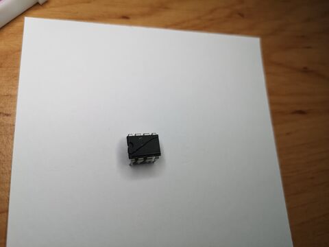

Úgy gondoltam valamiért, hogy az összes 555 IC lábkiosztása egyforma
Ez már ökölszabály az ősidők óta, hogy a betű+szám alapvetően meghatároz valamit, csereszabatos módon. Nem csak IC esetében. Meg persze olyan is van, hogy másik gyártó más betűket rak elé, de a számot megtartja.
Az utána következő betűk viszont nem ilyen lényegi infók (adatlap megmondja). Az más kérdés, mint például az öreg 741 IC is létezhetett többféle tokozásban, de egyfajta tokon belül csak egyfajta bekötés.
Dupla változat mondjuk a 747 vagy 556, az értelemszerűen megint más bekötés, de ettől eltekintve azonos paraméterek.

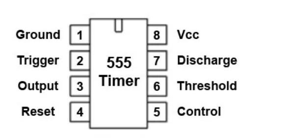

demars
tordaitibi #87713 üzenetére
Ugye nem úgy kötötted be ahogyan a rajzon fizikailag van megrajzolva az IC?
De igen ( nem figyeltem a rajzon a számozást )Nyilván nem működött, de melegedett az IC.
Ha az +- tápot jó helyre kötöd és a kimenetet nem zárod testre vagy a +tápra akkor eléggé nehéz tönkretenni, pláne kipukkasztani.
Nekem sikerült. Bár nem tudom, hogy kötöttem, mert már szétszedtem. Nagyot reccsent, roppant és már jött is a szaga(kici kínaiaktól jött 20 db, szóval összeszedem magamat és figyelmesen újjáépítem).

demars #87709 üzenetére
Ugye nem úgy kötötted be ahogyan a rajzon fizikailag van megrajzolva az IC? Hanem lábszámozás szerint?
És a lábkiosztást IC esetében mindig felülnézetbe adják meg és az 1. láb jól felismerheően, pöttyel, bemarással van jelezve.
Ez a pinout, felülről és ott a bemarás hogy az az 1. láb, baloldalt felül a legelső.
Ha az +- tápot jó helyre kötöd és a kimenetet nem zárod testre vagy a +tápra akkor eléggé nehéz tönkretenni, pláne kipukkasztani. -

demars
Megnéztem mindkét tipus adatlapját, jogos. Átfogalmazva: én voltam figyelmetlen, mert a rajzon nem abban a sorban tüntették fel a bekötéseket, ahogy az IC lábai vannak. Viszont átkötöttem és úgy sem lett jó, sőt cseréltem IC t és tranyót is.
Megpróbálom kicsit jobban szét teríteni az alkatrészeket, hogy átláthatóbb legyen, hátha emiatt kötöttem félre valamit. -

demars #87708 üzenetére
"Úgy gondoltam valamiért, hogy az összes 555 IC lábkiosztása egyforma [..]"
Szerintem ezt jól gondoltad: [link]. Minimális eltérés lehet az egyes változatok és gyártók között - mondjuk ezen a Harris-féle adatlapon az LM- és NE-típusok között pont nincs semmi különbség (mod: a hőmérséklettűrésen felül) -, de hogy a lábkiosztásuk megegyezik, arra mérget vehetsz. Még a CMOS-verzió (7555) is ugyanazzal a pinout-tal rendelkezik, mint a hagyományos.
demars
tordaitibi #87703 üzenetére
Azt hiszem meg van a hiba! A hiba az én készülékemben van...
Úgy gondoltam valamiért, hogy az összes 555 IC lábkiosztása egyforma ( ne kérdezd meg, hogy miért gondoltam így)
A rajzon LM555N szerepel, nekem pedig NE555P van itthon.
Mielőtt kinyírok valamit ( ic-k tűz forrók voltak 3,9W -on, plusz elszállt néhány led is míg kísérletezgettem) jól látom, hogy ezt rontottam el?!
