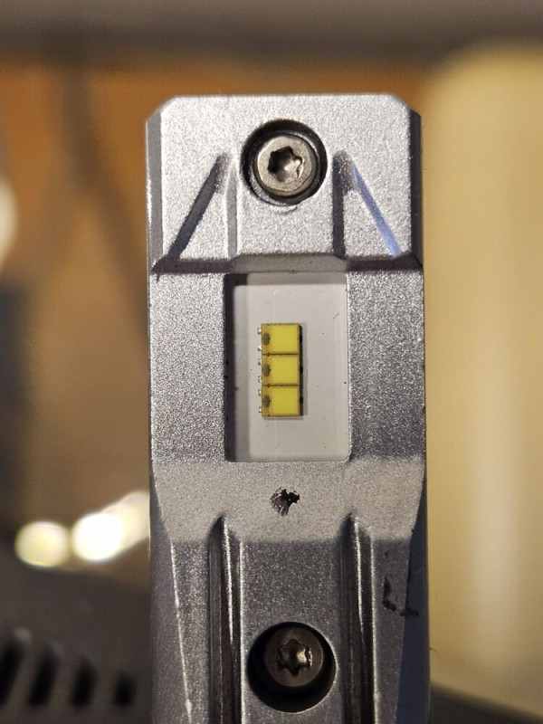

Az autóban amit vettünk, H7 LED izzó volt, és az egyik izzó egyik fele mintha kontakthibás lenne. Néha világít, néha nem, néha fél fényerőn. A PCB alján megkapja a feszültséget. Autóba nem raknám vissza, de gondoltam valahova még jó lehet, ha meg lehetne javítani. Csinált valaki már ilyet? Lehet ezzel valamit kezdeni? Hőlégfúvóval átmelegíteni jó ötlet, vagy az instant kinyírja a ledet?

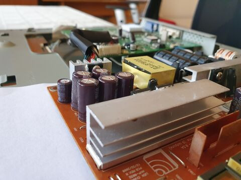

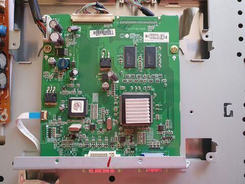

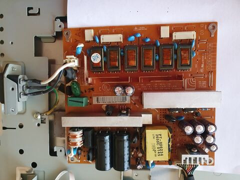

Helló, van egy LG L2000C monitorom, ami most azt kezdte el játszani, hogy a bekapcsoló gomb ledje villog. Eleinte mondjuk 10 perc után még bekapcsolt, de már egyáltalán nem. Youtube-on találtam videót hasonló problémával, ahol kondi cserével orvosolták. A kondik nálam is elég púposak, de az 5 és 15 V stabilnak tűnik. A villogó led problémát egyébként úgy is produkálja, hogy a nagyfesz konnektorok le van választva. Mindenképp megejtek egy kondicserét, de érdekel, mi szokott még produkálni ilyen tüneteket.

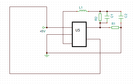

Ezek szerint a kínaiak valamit nagyon félremásoltak, mert ez a datasheet szerint 1,2 V-ot állít elő, de nincs kivezetve sehova.

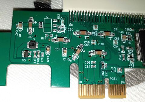

x1 pci-e csati csak 500mA-t tud leadni a 12 voltos ágon
Na, ezt nem tudtam, mondjuk nem teljesen értem miért így van, mert nem látok extra 12V pineket a x16 pinouton sem.
Elvileg az u5 állítja elő a -12 voltot.
Ilyesmire tippeltem én is a tekercsből. Most olvasgattam még az értékeléseket, és valaki írta, hogy:
Gave minus 12 volts to contact B01 PCI connector.
Szóval akkor úgy tűnik biztos. Köszi!
Kissé offtopik, de talán tudja valaki: ezeken a PCI-E -> PCI adaptereken minek van molex csati? A PCI-E ad 12 voltot. Csak az 5 volt miatt, hogy megspóroljanak egy regulátort? Ill. szerintetek van bármi esély, hogy ezek adjanak -12 voltot? Hangkártyának kellene. Itt látszódik, hogy a B01 csatlakozik valahova, de nem teljesen tudom kivenni.

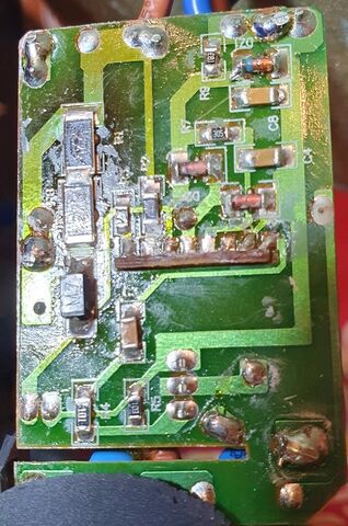

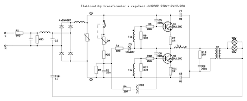

Helló, van egy állólámpánk, amiben a 12 V-os rész nem működik, nem ad feszültséget. Szétszedve egy JN2350L típusnevű tápot találtam benne, aminek nem találtam meg a rajzát, de egy JN3050P-nek igen.
Úgy tűnik, hogy a 230V/12V része ugyanaz a kettőnek, mert még az alkatrészek számozása is ugyanaz. Nem látok égésnyomokat, és semmi nyilvánvalót. A diódákat és tranzisztorokat átmértem, jónak tűnnek. Van bármi ötlet, mi lehet a probléma oka? Most épp nem tudok kiforrasztani semmit, meg érdemben nézni sem, szóval csak elöljáróban kérdem, ha egyszer hazajutok, mit nézzek elsőnek.

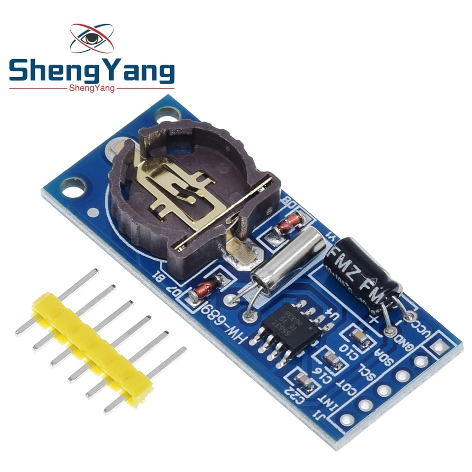

Ez biztos nem az, nem jön ki az alkatrészszám. Na mindegy, alapvetően az érdekel, hogy a kristályhoz mekkora kondenzátor kell. Van ahol nem használnak, ahol meg van teljesen random az érték. Datasheet alapján én azt hittem, csak a freki finomhangolására kell, de fura, hogy valahol van, valahol meg nincs.
Ennek a pcf8563 RTC lapnak a bekötési ábrájával nem találkozott valaki?

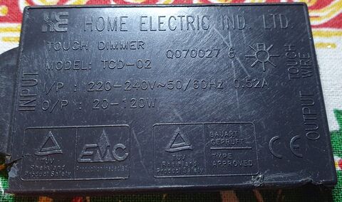

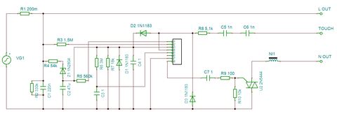

Helló, az mennyire normális, hogy a vezérelt áram óráját úgy kötik be, hogy a kapcsoló kapcsolja az órát is? Tehát ha nincs áram, nem látszódik semmi a digitális órán.
