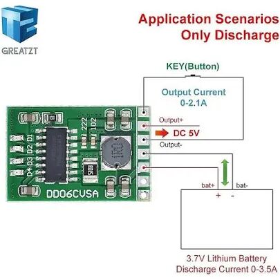

Azannyaszentségit talán sikerült.
A hosszan nyomás volt a kulcs.
A uC egyik pinjét rákötöttem a KEY lábra és 3mp-enként ki-be kapcsolgatom a power ledet, úgy tűnik ettől resetelődik a standby számláló és bekapcsolva marad a cucc. 😅Előtte vagy 2 órát szenvedtem azzal, hogy vajon milyen rövid impulzus lehet, ami nem kapcsolja le az áramkört, de reseteli a számlálót (hint: nem találtam ilyet). Aztán próbáltam gyorsan ki-be kapcsolni, szintén sikertelenül.
Dr. Szilikát #96962 üzenetére
Sajnos így van, a hosszan nyomva tartásával egy power ledet tud ki-be kapcsolni.
Próbálkoztam műterheléssel, de sajnos 50mA még nem elég az ébrentartásához. Amúgy is pazarlás lenne. -
Sziasztok! Hátha találkozott már valaki hasonló problémával:
Adott egy powerbank elektronika, DD06CVSA típusú.Ezzel szeretnék egy ESP32 modult megtáplálni, ami félig-meddig sikerült is, leszámítva, hogy 50mA alatti fogyasztásnál a modul lekapcsol.
Ezt pillanatnyilag egy LED segítségével hidalom át, az ESP-vel párhuzamosan, 50mA-t elégetek vele, így bekapcsolva marad...
Van ennél elegánsabb megoldás a problémára...?
Valahol azt írták, hogy a KEY lábra adott impulzus ébren tartja a modult, de erről nem találtam közelebbi információt. Máshol azt írták, hogy az árammérő ellenállást kell cserélni a lapon. -

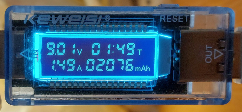

Ismerem a li-ion töltési görbét, de én abból indultam ki, hogy az elektronika 4,4V-os feszültséget állít elő, ami a CC szakaszban beesik 3,2V-4,4V közé.
De most utánaszámoltam: 9V*1,64A=~15W-al tölt, ami lemerült akksi esetén (3,4V) ~4,3A töltő áramot jelent (100% hatásfokkal 😏). Ami ha jól tudom egy 4,3Ah akksi esetén reális, legalábbis jó állapotú/új akksi esetén.Innentől marad a kérdés: vajon ebből mennyit disszipál az elektronika/akksi a töltés során? A CC szakaszban eléggé fel tud forrósodni az egész készülék, de olyan 70% töltöttség környékén már érintésre hideg.
Dr. Szilikát #95868 üzenetére
Igen, én is így számoltam, kivéve ezt:
Példa kedvéért legyen 17 Wh energia az akkuban, átlagfeszültségre vetítve esetedben az 17 / 3,8 = 4,5 Ah töltésmennyiség nagyjából.
Én úgy okoskodtam, hogy nem 17/3,8, hanem 17/4,4 adja meg a bemenő töltésmennyiséget, mivel a kapcsolóüzemű CV töltő elektronika 4,4V-ra konvertálja a bemenő 9V-ot (ahogy a régi disszipatív töltő is az 5V és a 4,2V közti különbséget fűtötte el). És így már kijön 3850mAh körüli töltés, ami szerintem reális.
De lehet, túl kevés veszteséggel kalkuláltam
Ez a kérdés, vajon mennyi lehet a veszteség valójában. Azt nem gondolom, hogy az elektronika 10%-nál nagyobb veszteséggel dolgozik, sőt, ha jól tudom egy jobb fajta stepdown konverter 97-98%-os hatékonyságú is lehet. Viszont a telefon gyorstöltés közben eléggé melegszik, és feltételezem, hogy az akkumulátor az, ami melegszik, de ez nem újkeletű, a vásárlás óta csinálja, szóval nem hiszem, hogy az akku belső ellenállása nőtt volna az új korihoz képest. Szóval valamennyit az is elfűt. -
Barret001 #95864 üzenetére
Nem, én arra vagyok kíváncsi, amit leírtam.
Régi telefonok, power bankok esetében, amit 5V-on felvett töltést, mondjuk 2000mAh-t, azt tudtam, hogy kb. annyi ment is az akkuba, mert az egyszerű disszipatív töltő elektronika volt, a felesleget elfűtötte. De 9V-on már nyilván ez nem igaz, ezért érdekelne, tudja-e valaki, hogy pontosan ebből a felvett töltésből mennyi ment a cellába, milyen hatásfokú lehet az elektronika? Én így számoltam, hogy 90%-nál csak nem lehet rosszabb a hatásfoka, és akkor 3800mAh lehet a cella által felvett töltés. De ez túl soknak tűnik.
A leadott töltést amúgy se tudnám megmérni, ahhoz ki kellene szednem az akkut a telefonból.
2,8V-ig meríteni amúgy nem lenne értelme, a telefon 3,4V-nál kikapcsol (max.4,43V, 3,86V névleges feszültségű li-po akksi).Mivel amúgy jó minőségű és állapotú a cella (nem sérült, nem zárlatos) feltételezem, hogy a beletett töltést ki is lehet belőle venni.
A gyári névleges kapacitása egyébként 4350mAh, és a számítások/tapasztalat/töltésmérő alkalmazás alapján 70-80% között lehet most az állapota. Ezt szeretném cáfolni vagy igazolni valahogy.
Egy Samsung telefon akkumulátorának kapacitására lennék kíváncsi, illetve arra, vajon mennyit degradálódott két és fél év alatt.
Egy USB töltésmérő adatait szeretném használni, ami a következő:
Hogyan tudok ebből következtetni a felvett töltésre?
9V-on felvett 2070mAh-t (az egyszerűség kedvéért mondjuk, hogy a töltés elejétől a végéig 9V-on töltött), ami ha 4,4V-ra átszámítom (akku töltőfeszültsége), 4235mAh, ha 3,8V-ra (akku névleges feszültsége), 4900mAh. Melyikkel érdemes számolni? Esetleg 5V-tal, mint szabvány USB töltő feszültség?
Ebből lejön még 10-20% a töltés hatásfoka miatt.
Milyen lehet a hatásfoka egy Samsung középkategóriás telefon töltésvezérlő elektronikájának?Kihagytam valamit?
Nyilván tudom, hogy akkor tudnék pontosan következtetni, ha tudnám, hogy új korában mennyit vett fel, de most tegyük fel, hogy annak idején nem csináltam ilyen mérést.
