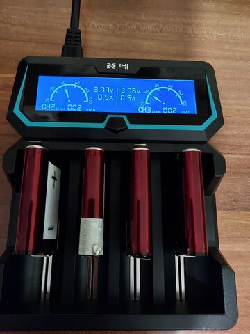

Huh, most tanácstalan lettem
Eddig töltöttem a "hengereket" 200mA-el, majd kicsit 500mA-el, de "tordaitibi" fórumtárs annyira beparáztatott, hogy mindent kivettem a töltőből. A hengereket is és a másikból a lapos akkukat is.
A hengerek (18650 talán?) ~3.8V körül jártak, mikor lekapcsoltam. A 4db lapos ~4V körül elméletileg.
Az "Opus" töltő tud meríteni is. Esetleg kipróbáljam 1000mA merítéssel, hogy mi a helyzet?
(Azt hiszem tud ilyen beállítást)Vagy most mi legyen ezekkel
Update:
Próbából elkezdtem 1000mA-el meríteni őket. Látni ahogy szépen kúszik lefele a feszültség ~3.8V-ról. Nagyjából 50mAh merülés után már csak 3.75V körül járnak. -

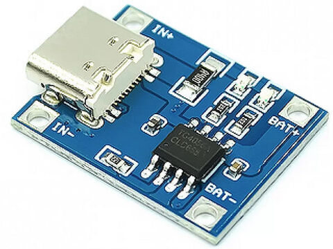

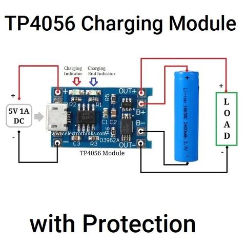

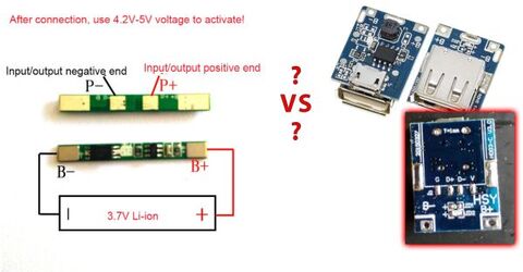

Azon a panelon védelmet nem látok, hacsak az IC önmagában nem tartalmaz védelmet is (van olyan megoldás is). A TP4056 példája mutatja, hogy miről van szó.
Forgalmazzák védelemmel (így nem kell külön BMS modul):
Vagy anélkül is:
Viszont esetedben lehetnek még gondjaid a motor nagy áramfelvétele miatt. Mind a védelem, mind a DC-konverter tekintetében.

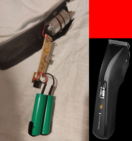

sziasztok! Újra itt vagyok a Remington hajnyíróm felokosításával kapcsolatban
Egy darab Liitokala 18650 cella simán belefér a házba,
Van egy kis MicroUSB-s PowerBank töltő/vezérlő áramköröm is.
Az 1S BMS elég lenne-e a cellát tölteni/vezérelni, vagy kell a PowerBank áramkör is mindenképpen?
Vagy az egyik vagy mindkettő kell ahhoz, hogy a kapott feszültségből majd 2,5V-on üzemeltessem a motorját? Tudom, az egy plusz StepDown modult igényel... -

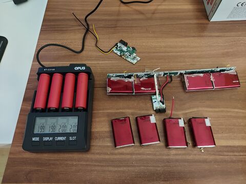

Akkor nyugodtan beletehetem élére állítva a töltőbe?
Van egy másik töltőm is, de az csak 500mA és 1000mA-el tud tölteni.
Nem tudom az mennyire lehet problémás? -

Ezt így még csak megtippelni sem lehet. Szerencsés esetben még fel tudod tölteni, rossz esetben meg nem, vagy akár ki is gyulladhat...
Nagy kapacitásra mindenesetre akkor sem számíthatsz, ha még menthetők a cellák, de kisebb áramigényű cuccokhoz akár még jó is lehet. -

Szétbontottam 2db öreg laptop akkumulátor pakkot, hogy esetleg a menthető cellákat felhasználhassam.
Viszont lehet elkéstem a művelettel...
Az első akkupakk tartalmazott 4db hengeres akkut és 4db laposat. Ezek 1.5V-1.8V között vannak. A lapos részt még egyben hagytam. Azokon 1.6V körül mérek.
A másik pakk csak 4db lapos cellát tartalmazott. Ezek 2.6V-3V körül vannak szétbontva mérve.A hengeres cellákat 200mA-el elkezdtem tölteni. Meglátjuk lesz-e belőle valami.
A laposakat nem tudom hogyan tölthetném?
Élére állítva esetleg a szokott töltőmben?
Véletlenül vettem csak észre, hogy ezeknek a fémes burkolati része a pozitív.
Miféle cellák ezek?Vajon menthetőek lehetnek a bontott celláim még?

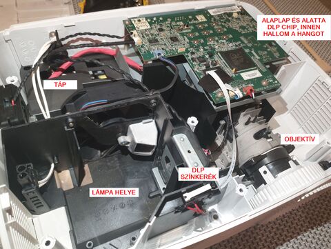

egy öntvény az egész az objektívvel amiben a DLP chip van
Meg kellene próbálnom valahogy úgy bekapcsolni, hogy az alaplap nem rajta van, és meghallgatni. Lehet egy sztetoszkóp is segítene. Csak nagyon rövidek a kábelek. -

meg akarom javítani a projektorom, ehhez kérnék pár tippet.
Projektor kicsit új asztal nekem abból a szempontból, hogy izzócserén és némi takarításon kívül mást még nem végeztem.
Alany egy optoma HD27 projektor, cicergő cincogó hangot ad 10 percenként csinálja, aztán nem csinálja.
Alábbiakat kizártam:
Kihúztam a dlp színkereket, tovább csinálja
Hűtőventi is kizárva
Csak addig cicereg amíg van kép. Például mikor rányomok a kikapcsoló gombra, felpörgeti a hűtő ventilátort és fekete lesz a kép de még megy a lámpa azonnal abbahagyja.Gondolom marad a táp, talán ott valami tekercs lazulhatott meg, viszont az a gondom, hogy a hang nem onnan jön, hanem az optikai résztől amit nem értek.
Esetleg van itt valakinek hasonlóval tapasztalata?
Azt is mondjátok ha szerintetek nem kellene piszkálnom

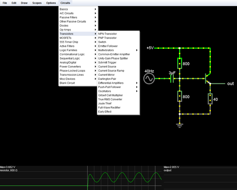

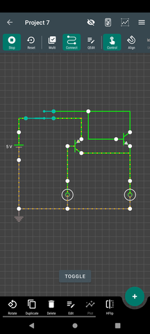

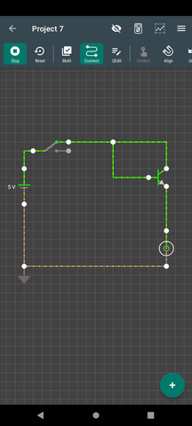

Nyilván nem paneltervező, de ilyen szimulációs programok használhatók áramkör tervezéséhez, vagy annak elősegítésére. Nagyon jól ismerik az egyes alkatrészek működését, mint például:
https://www.falstad.com/circuit/
Ezt a menüpontot talán érdemes lenne átnézni neked is (példakapcsolások, amibe bele lehet nyúlni, paramétereket változtatni, következményeket megfigyelni):
Ez program hiba?
Gyakorlatilag diódaként kötötted be a tranzisztort, a B-C összekötésével. Ha odaképzelsz helyette egy diódát, akkor zárlatot csináltál.

#87372
Például a 3904 adatlapján fent van a peak base current, máskülönben a komponensek adatlapjain szokott szerepelni a max power disszipáció, ami ugye a rajta átfolyó áram szorozva a rajta eső feszültséggel.
Az izzó a szoftverben hány voltos? -

Ezek szimulációs alkalmazások, nem tervező.
Bár be lehet állítani pár dolgot, de csak vizualizálásra valók.
Pl tanulni.
Bjt nyitó feszültség az a minimális. Annyi kell minimum hogy nyisson vagy zárjon. Mert ugye van alapból nyittott és zárt.
De azt sehol se írták hogy van maximális értéke is.
Én sehol se láttam. /Ettől még lehet/ -

Az alsó szerintem jó, viszont úgy gondolom, hogy ismerni kell a tranzisztort, mekkora nyitóáram kell neki, illetve az izzónál detto.
A témában nálam jóval okosabbak és tapasztaltabbak majd válaszolnak
Én is most tanulom ezeket, sajnos elég kevés időm van próbálgatni. -

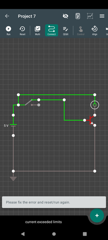

Ezt írtam, hogy tudom az elméletet.
/Lehet rosszul/
Bázis nyit kis árammal, de sehol se olvastam, hogy csak kicsinél nyit. Hogy nem lehet neki nagyot adni.
Az ellenállás gondolom azért van hogy kis áram nyissa.
Led nem érdekel még mert az később van a könyvben.
Ledről annyit tudok hogy polarizált, és a szin számít.
Diódánál érintve volt, de majd később lesz több róla.Amit csináltam , az miért működik ha mögé rakom az izzót?
Bár az izzó nem világít.
Semmit se változtatok csak elé rakom az izzót/nem led, izzó/
Akkor nem működik.
Itt látszik, hogy működik
Ez program hiba?
Ha elé rakom akkor hiba kód.Donki Hóte: ejnye

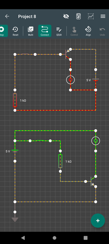

Pedig magyarázat is van. Előtte van néhány ledes kapcsolás, olvasd át, ott írja miért kell ellenállás.
Szóval azért van kettő, mert a led -hez kell (ez egyértelmű, ha még sem, csak ismételni tudom magamat, olvasd el skori lapján amit linkeltem az egészet) egy ellenállás.
Ezen kívül a tranzisztor bázisa elé is kell, hogy ne kapjon túl nagy áramot. Bázissal nyitja a tranyót (kis áram). Nyitás után indul meg az áram emitter és collektor között (az az ág is kapott "külön" tápot) és ezáltal lesz zárt áramköröd amiben a led is van (egy ellenállással védve).
Kb ennyi. A kapcsoló mindegy, hogy hol van az ellenállás előtt vagy mögött (szerintem, bár majd kijavítanak), azzal a bázis áramot kapcsolod, ezáltal a tranyót is.A legalsó ábrán átkötötte a kapcsolást, hiszen az ellenálláson át a bázis folyamatosan kap áramot, tehát a tranyó nyitva van (led világít). A kapcsoló zárásakor a bázis áram lecsökken (az elektronok ismerik a fizikát és ohm törvényét), a tranyó lezár és a led kialszik.
Igazából ezt le is írta Skori.
Ha valami hülyeséget írtam, javítsátok! Köszönöm!
aujjobba
lanszelot
#87356
Ha tényleg nem érted miért kell ellenállás a LED elé és a tranzisztor bázisára, akkor mindenképp kezdd el újra a tanulást az elejéről, feszültség / áramerősség / ellenállás vonalon.
Így nem megy, azt mondod érted a tranzisztort, de akkor azt is elviekben tudnod kellene mekkora áramot engedünk a bázisra, és hogyan tudjuk ezt elérni.
A képeden a tr. vörös, van egy sejtésem miért, gondolkodj el rajta.

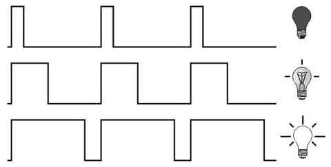

Ugyanaz a dilemma, mint a lineáris / disszipatív stabilizátoroknál, hogy jó, de veszteséges. Szaggatásos elven minimális a veszteség.
Egy tanulságos példa a TV LED háttérvilágítások alapmegoldása (a bonyolítottakat most hagyjuk). Van egy LED-sor, alkalmazunk rá mondjuk 300 mA áramgenerátoros meghajtást, mert ennyit bírnak a LED-ek (elvileg, de ez is külön téma). Ez felel meg a 100 % fényerőnek. Nem pulzál, sima DC.
Amikor elkezdjük dimmelni, azaz csökkenteni, akkor ezt a 300 mA áramot kezdjük megszaggatni. Így érjük el, hogy a csúcsáram továbbra is marad 300 mA, ennek következtében nem csökken észrevehetően a színhőmérséklet.
Hogy milyen frekvenciával szaggatjuk, az értelemszerűen legyen a szem számára nem zavaró, ámbár lehet kamerával kimutatható, ha megfigyeli valaki.
Ennek másik megoldása a PWM-mentes monitorok, ahol sima DC áramszabályzást alkalmaznak, nem fog pulzálni, csökkentésre sem. Cserébe elváltozik a LED színhőmérséklet (melegebb lesz a kép), amit az LCD videómeghajtásában szoftveresen kompenzálni kell.

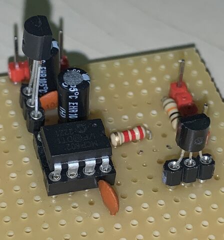

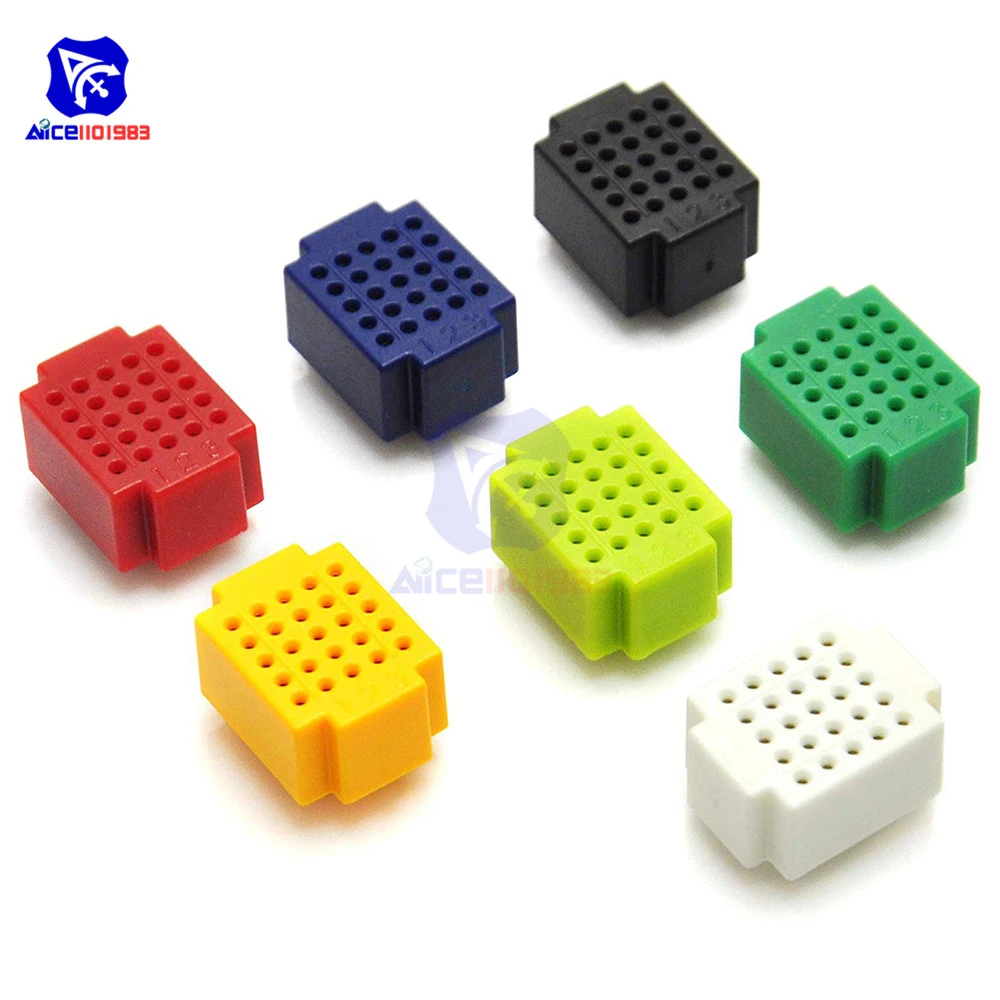

Tanulok-tanulok, durvább dolgokat simán megforrasztok, de az tuti, hogy nem állnék neki pl egy lábsort feltenni NyÁK-ra
. Addigis veszek egy csomag ilyen apróságot, ezekkel alkalmasint "terepen"/kisebb műszerdobozba szerelve is lehet már tesztelni a cuccot úgy, hogy ne nézzem magam nógrádi kábelújrahasznosítónak
(az is lehet, h keresek még kisebbet + 3-5centis kábeleket bele). -

t72killer
Mit gondoltok a forrasztás felváltásáról mini-breadboardokra? Sose voltam ügyes forrasztó, ráadásul ha már nem kell a kütyü, sokkal egyszerűbb így szétkapni és mást építeni a darabokból. Igaz, nem lesz olyan apró a végeredmény...

demars
#87355
Először is köszönöm szépen a választ.
Hiába írja le, ha nem értem.
Minek a 2 ellenállás?
Miért bonyolította , hogy a kapcsolót mögé rakta?
Kapcsolót bazisra rakja és azt kapcsolgatja annak lenne értelme.
De miért elé rakta a ledet?
Miért nem utána?
Hogy néz ugyanez ki a másik bjt -vel?
Így magába hiába nézem. Kell hozzá pnp és npn.Tessék elé raktam, és hibát ír. Ha mögé rakom csak akkor jó, de nem világít az izzó.

Dr. Szilikát
#87352
Szia.
A kitöltési tényezőről írnál néhány mondatnyi magyarázatot? Olvastam az egyszerű elméletet, értem, hogy számolják, hogy működik. Arra lennék kíváncsi, hogy mi az értelme a gyakorlatban? Úgy értve, hogy amit olvastam cikket abban azt írták, hogy úgy kell megválasztani, hogy a szem ne érzékelje a villogást illetve egy motornál ne legyen lökés szerű inditás, működés. Miért kell impulzus szerű jel? Miért nem jó a folyamatos indító jel, hogy úgy működjön az adott készülék (izzó, led, motor).Köszönöm!

aujjobba
#87341
Először is köszönöm szépen a válaszokat mindenkinek.
Az elméletet tudom. De hiába, ha nem értem.
De gyakorlat és elmélet két külön dolog.
Hiába írjatok le , nem értem. Millió videót néztem.
Egy egyszerű kapcsoláson látnom kell.
Ezért kértem hogy valaki javítsa ki a rajzot
Hogy megérthessem.
A kapcsoló 2 külön aramkört zár/nyit. Amikor kapcsolok a másik áramkör megszakad, tehát köze nincs egymáshoz.
Azért raktam egybe hogy lássam együtt a pnp npn -t.
Az app ban nem találtam meg az alapból nyitott vagy alapból zárt állítását.
Amúgy 4 külön áramkört raktam volna. Hogy mind együtt láthassam.
Azért hogy megértsem.
Egy egy izzót akarok a bjt -vel kapcsolni./Nem akarom megépíteni, csak itt a szimulációban lássam/

#87339
Egyik felhasznalasa az aramvezerelt kapcsolo, a bazisara kis aramot vezetve (vagy PNP eseten onnan elvezetve) a kollektor-emitter kozott nagyobb aram tud atfolyni.
A kollektor aram a legegyszerubb modellben Ib*Beta = Ic, es Ic ~= Ie, Beta pedig az erositesi tenyezo, ami a BJT tulajdonsaga.BJT nelkul a kis mechanikus kapcsolodon kellene keresztulvezetned a kollektoraramot, ami ugye kelloen nagy is lehet, a kapcsolo nem birna el.
Aztan jon ugye az, hogy mondjuk egy mikrokontrollerrel szeretnel dolgokat kapcsolgatni, azon se mehet at se nagy feszultseg, se nagy aram.A tr. nyitott allapotban szakadaskent, (teljesen) zart allapotban rovidzarkent mukodik.
Ahova a BJT-t beepited, ott az o allapotatol fuggoen total mas viszonyok alakulhatnak ki, pl. zarod a tranzisztort es ezzel a kollektorra kotott pont kvazi GND-re kerul ha az emittere GND-re van kotve, mig nyitott allapotban egy masik potencialon lesz, mintha a tr. ott se lenne.Egyebkent milyen forrasokbol tanulod az elektronikat?
szerk.:
A rajzodon a PNP bazisara kototted a LED-et, az ugy nem lesz jo, a bazis a tr. vezerlesere/kapcsolasra valo, a fogyasztot nem oda kotjuk. -

#87339
BJT kifejezés a hazai szakmai nyelvezetben annyira nem használatos, hogy majdnem azt hittem, az UJT-re vagy kíváncsi.
Ez meg olyan ritkán alkalmazott alkatrész, hogy szinte el is felejti / összekeveri az ember.
De nem érdemes úgy összekeverni PNP és NPN típust sem, vagy épp tönkre is lehet tenni, fordított polaritással. Szerintem kezdetnek elegendő annyit megjegyezni, hogy adott egy szimpla áramkör NPN tranzisztorral, de te kicseréled PNP-re, akkor azzal együtt meg kell fordítani a táplálás polaritását is. Továbbiakban pedig a szimpla áramkör megértésére törekedni. Utána majd lehet bonyolítani, vegyes alkalmazásokkal.
Vagy vannak ilyen videók is:
BJT as a Switch- Bipolar Junction Transistor as a Switch- BJT Switch Circuit, Transistor Simulation

Hello,
bjt -t szeretném meg érteni mit csinál.
Működését értem, csak nem tudom mire jó.
Egy egyszerű kapcsolást tudna vki készíteni amiből látszik mire jó?
Valami ilyesmit. Ott a pnp és az npn , kapcsolóval válthatok, hogy lássam mire jó.
Tudom hogy az nem ér semmit, mivel nem értem, így nem tudok mit kezdeni vele.
Nem értem miért nem világít az izzó. De biztos azért mert nem értem mire jó a bjt.
/VoltSim -el csináltam, ingyenes app/ -

De az nem csak olcsó, eleve hamis kapacitást, vicces értéket tüntet fel, így már nem viszonyítási alap. Majdnem mondanám, hogy hamisítvány, de márkanevet nem hamisít, ha jól tudom. Ezek eleve ilyen "márkák".
Ettől függetlenül én is rendeltem 6 éve két 16340 cellát, mert ki akartam próbálni egy jó kis csavarbehajtóban, a kinyúlt Ni-Cd cellák helyett.
https://www.google.com/images?q=Black+and+Decker+KC9072
Csak ez fért be, mert két részre oszlik a belső tér, emiatt 1 db 18650 nem ment bele (lett volna erre is ötletem, de nem akartam módosítani a tokon).
Tudtam, hogy 3000 mAh vicc lesz, valójában 360-ra mértem. Ennek ellenére nagyon jól működik még most is, bár utóbbi években többet pihent, mást használtam helyette. Azt se mondhatnám, hogy zavaróan gyakran kellett töltögetni.
Tehát itt a soros 2,4 V-os felállás helyett kötöttem párhuzamosan 2 x 16340-et. A motor nagyon jól bírja a feszültséget, amúgy is elég lassú gép volt, így lett épp tűrhető.
Napokban szóba került a 2,4 V-os nyírógépek esete, azoknál már inkább tapasztaltam, hogy egy Li-ion igen megpörgeti a motorját, de hosszabb távon azt nem teszteltem.

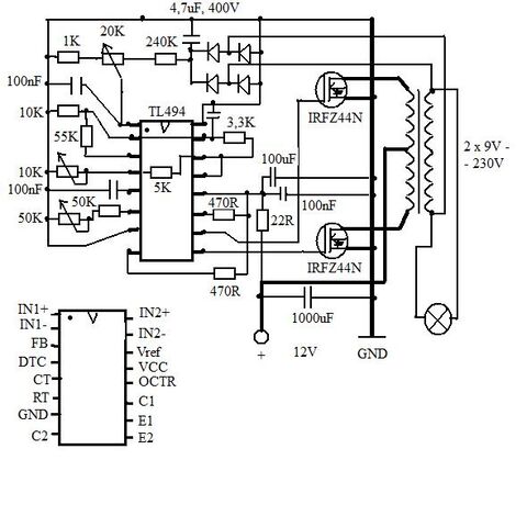

A TL494 kapcsolásom ugyan szabályozza mind a holtidőt, mind az impulzus szélességet, de mihelyst szabályozom bármelyiket, a kimenet instabil leszm a lámpa véletlen szerűen villódzni kezd, lásd a videót !
Első poti impulzus szélesség, második a holtidő.
Akárhogyan kötöm az alkatrészeket, akármilyet teszek be, mindig ezt csinálja.
Valakinek még ötletm mit köthetek rosszul ?

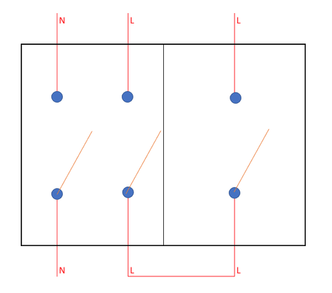

Richvargas
#87319
Ilyet nem kapsz készen, ezt egy sorolókeretbe rakott csillárkapcsolóval és sima egypólusú kapcsolóval tudod helyettesíteni.
Az pedig nem világos, hogy a LED jelzőfénynek mit kellene visszajeleznie...

Richvargas
#87319
Ilyen nincs bolti, relével vagy két külön kapcsolóval megoldható.

Nem tudom, hogy hova forduljak, így ide írok.
Olyan beltéri villanykapcsolót keresek, ami:
- Egy kapcsolóházon belül két darab, két állású (fel-le) kapcsoló van, ...tehát osztott kapcsoló.
- A két részből legalább az egyik fele nem csak a fázist, hanem a nullát is megszakítja.
- Kívül led jelzőfény van rajta.Valakinek van esetleg ötlete, hogy melyik gyártó/forgalmaz tud ilyet, hol lehet kapni?
Köszönöm!

Leginkább a véletlen zárlatot kell elkerülni, a lemezeket pedig ollóval is lehet át lehet vágni, vagy tapétavágóval, ha tegyük fel, van egy szűk férőhely és másképp nem tudod elkezdeni a bontást.
Legelőször a feszültségeket kell ellenőrizni. 2,5 V alatt már egyre valószínűbb, hogy elhasználódott a cella, megnőtt a belső ellenállás. Attól még persze jó lehet zseblámpába stb., de ez is tág fogalom, hiszen egy maximalista hobbis a zseblámpás topikból már nem állna szóba, ilyen bontott cellákkal.
3 V felett meg egyre jobb általában, de ez nyilván csak iránymutató, attól még lehet problémás. Meg olyan cellák is vannak, ami a töltést korlátozza önmagán gyakorlatilag, mintha Zener-dióda lenne. Például már nem akar 4-4,1 V fölé menni, elkezd fűteni, nem jó.
A ponthegesztést le szokták húzni fogóval / csőrös fogóval, utána a maradványon lehet csiszolni. De én gyakran meghagyom a lemezfül egy részét, amihez könnyen tudok vezetéket forrasztani és ilyen-olyan célra felhasználni.
Vagy nem téped le a hegesztést, csak körbevágod ollóval, ahogy jobb.

Ha már akku a téma...
Van pár nem használt laptop akku-pakkom, amiket szétszednék cellákra és amelyik még használható, felhasználnám.
Gondolom ezek a burkolat alatt ponthegesztéssel lehetnek összefogatva.
Van valami trükkje, amivel szét lehet ezeket bontani?
Mire kell figyelne szétszedésnél? -

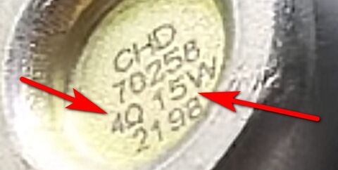

Egy Bluetooth hangszóróban lévő hangszóró (dejó, hogy nincs rá külön szavunk :D), adataira lennék kiváncsi.
Persze a hátulján lévő számokra hiába keresek, semmi találat.A gyáttók honnan válogatják ki ezeket a cuccokat? Tuti van valami adatbázis, csak lehet, hogy nem publikus, vag ynem ingyenes?
Valaki foglalkozott már ilyesmi témával?Kössz!
