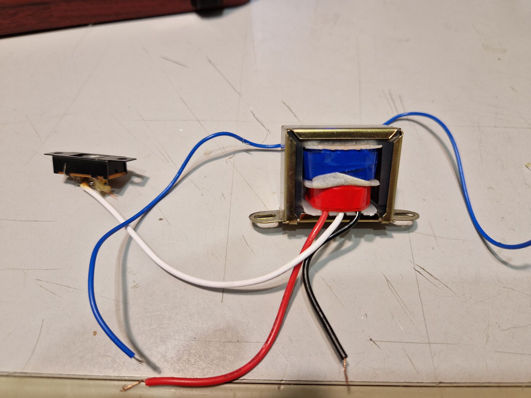

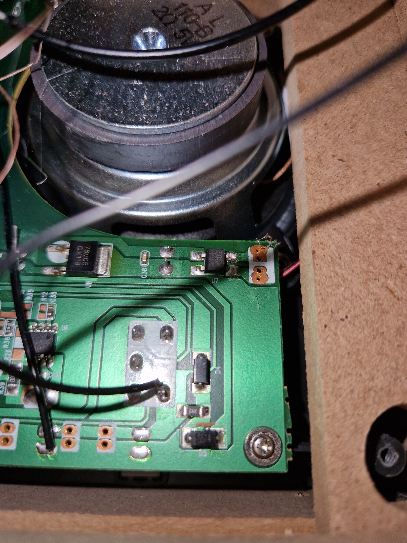

A képen látható trafó nem működik. [kép]
Egy BT-os kisrádióban volt [link] .
Rámérve a (szerintem DC) oldalra rövidzár van.
Szeretném kicserélni másikra, de semmi felirat nincs rajta.
Milyen feszültséget adott ez vajon? Ha jól sejtem DC valami. A képen a jobb felső sarokban volt az MB1OS diódára forrasztva közvetlenül a trafó. [kép]
Utána van egy 78M05-ös voltage regulator, ami 5V-ot csinál a datasheetje szerint DC 35V-ből.
Lehetséges, hogy ez a trafó DC 35V-ot csinált?
Esetleg rápróbáljak DC 12V -al vagy baj lesz belőle? (Gondolom inkább max semmi nem fog történni) -

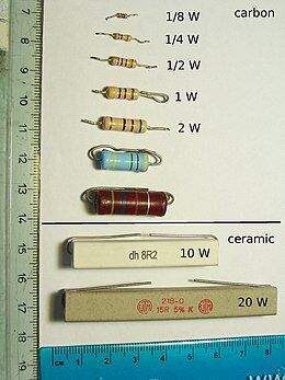

Ha egy ellenálláson nincs feltüntetve a teljesítmény,
honnan lehet megtudni vagy megsaccolni? -

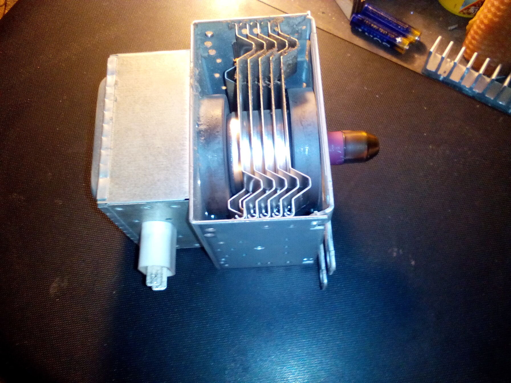

Sajnos miután levágtam a csatlakozót, illetve a szűrő tekercseket, már nem mértem meg még egyszer, pedig jó lett volna, de már nekem is későn jutott eszembe.
Az egészet már összecsomagoltam, vissza a mikró házába, már nem szedem szét még egyszer, hogy szétbontsam a csatlakozót, van e benne kondi.
Mondjuk hiába esetleg ott lett volna a hiba és a cső még jó lett volna, bontás nélkül úgy sem tudom kiiktatni a csatlakozót, utána meg már sérülhet az egész ház, amitől már biztosan nem fog jól működni, esetleg szétég az egész és már szivároghat a mikrohullám is, úgyhogy így is-úgy is annyi neki.
Ami biztos, hogy mikor szedtem szét, a hátsó mágnes rögtön két félbe esett, lehet már repedt volt, de persze lehet, csak a feszegetésem miatt tört el, bár az első mágnesnél feszegettem a fém házat, az meg sértetlen.
Találtam ilyen hiba leírást, hogy mágnesgyűrű törés és pont ott is a hátsó mágnest mutatja egy ábrán, szóval lehet, hogy az okozta már a cső rendellenes működését.

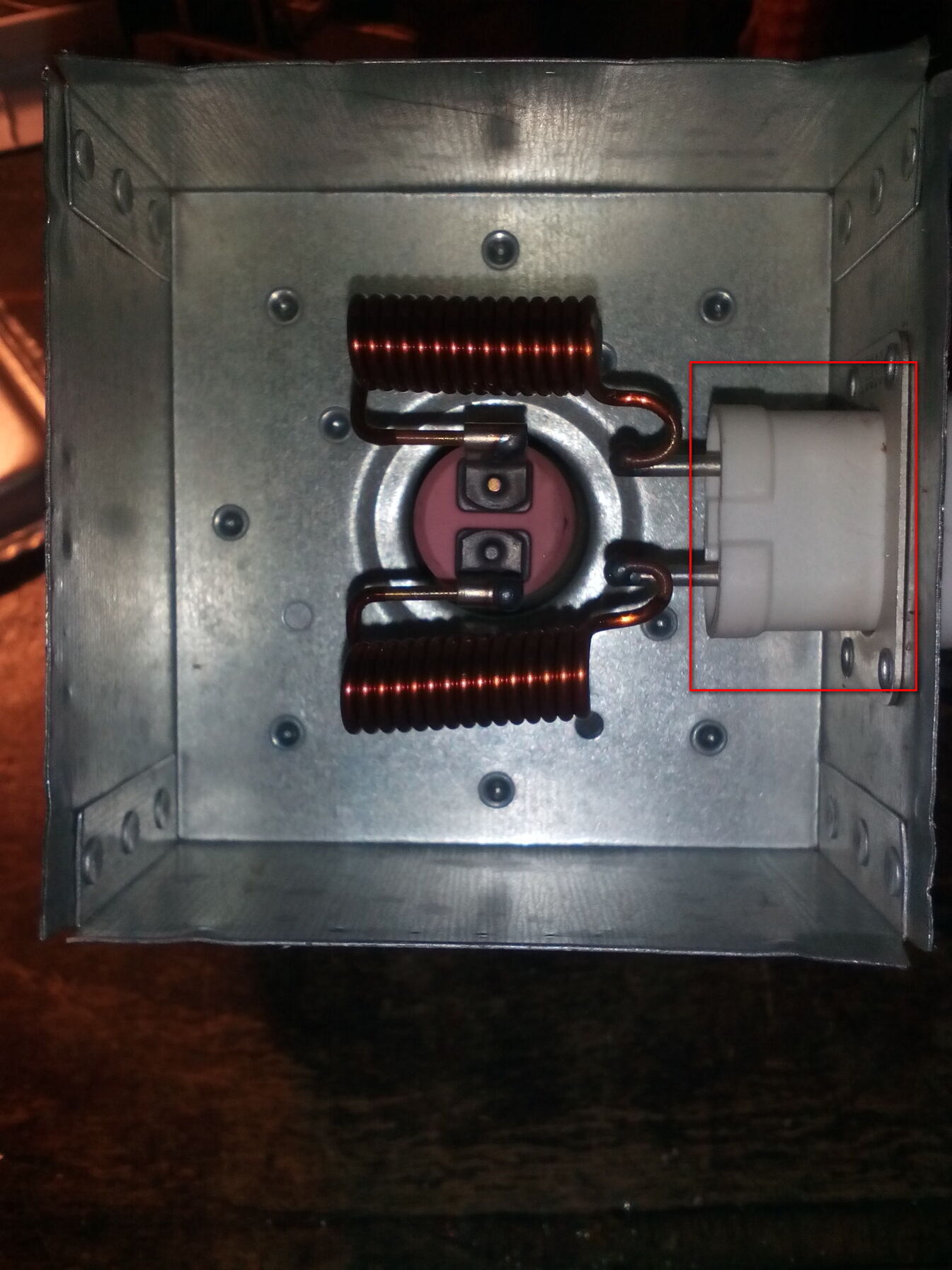

Az orosz mikróban kívül volt, de közvetlenül a katódkivezetésekre csatlakoztatva.
Olyan emlékem van, hogy a mostaniakra is kívülről csatlakozik, csak van még valamilyen lepattintandó fém burkolat."78'-ban a ruszkiknál már volt mikrosütő ?" Igen, volt, én a 000098-as gyári számút "importáltam". Sok évig rendben működött zavarszűrés nélkül is, csak zavarta az analóg TV adást. Aztán a kondenzátora lett testzárlatos és azt nem tudtam helyettesíteni.
Batman2
Üzem közben eszem ágában sincs bele nyúlni, ekkora fesz már nagyon nagyon tud ütni, simán lehet halálos, még ha kicsi is az áramerő.
Kondit legfeljebb ellenállás méréssel tudom ellenőrizni, esetleg feltölthetem kis feszültséggel.
A diódánál igaz, hogy a nagy feszültség mellett viszonylag kicsi áramerőre tervezték, de azért egy 220-as, 40W-os ízzót el kellene bírjon, az 0,2A körül vesz fel, a dióda meg 0,3A körül kell teljesítsen, ha 2500V a feszültség, a magnetron teljesítménye pedig 750W.
Ami zavar, az a magnetron ház is a kivezetései közötti kicsi ellenállás érték, az miből adódhat, zárlatos lenne ?
2002-es a készülék, szóval pár órát üzemelt már, bár sose sütöttünk benne, csak melegítettünk, tehát pár percnél többet egyszerre sosem ment.Üdv.

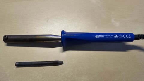

TheProb
Köszi a hsz-eket, befogtam fúróba és amennyire tudtam hegyesre csiszoltam a rézig.
Lehet újítok majd valami kínai, USB-s pákát, ha látok olcsón. Esetleg egy parkside-ot.Bár egy gázos pákám szintén van, csak ott szarakodni kell a gázzal. Nemrég futottam bele, hogy hosszú állás után elővettem és már nem volt benne nafta.

Dr. Szilikát
#86525
én szégyenszemre négyes tömör alumíniumvezetékből vagdosok magamnak pákahegyet, kevésbé kényes munkákra lényegesen olcsóbb mint a pákámba való, baromi drága hegyek.
Dr. Szilikát
TheProb
#86522
Ahogy a képen látszik, úgy biztosan alkalmatlan, mert az oxidréteg szigeteli a hőátadást és az ón sem folyik meg rajta.
Általában ilyen pákahegyek belseje réz, felülete vasötvözet, ettől lesz tartós, de minőségtől függően ez okozhat nehézségeket is. Mindenesetre fémtisztának kellene lennie, utána gyantázni, ónozni. Későbbiekben a hegyet fémforgácsban húzogatva tisztítani. Nem fontos rézforgács, ilyen is megfelel:
https://prohardver.hu/tema/hobby_elektronika/hsz_80889-80889.html
A linkelt pákahegy a HAKKO 900M szabványú pákához való. Vagy inkább nem hivatalos, de sokak által másolt, kvázi ipari szabványnak mondható.
Esetedben, ha készítenél réz anyagból saját hegyet, azzal is jól lehetne dolgozni. A rézhegy nem olyan tartós, idővel elfogy (beoldódik az ónba), de egyébként nagyon jó és könnyű vele dolgozni.

Annak a hegynek vége van. Ha annyira megcsiszolod, hogy látsszon a réz, akkor még egy kicsit lehet használni. Apámnak is van ilyen a garázsában, az is csak csiszolás után működik. Nem egy jó találmány, csak alkalmi munkákra alkalmas.
Rendes alkalmi forrasztásra keress eredeti Csehszlovák TRP pisztoly pákát, azok nagyon jók és a hegyük sima rézdrót, pikk-pakk cserélhető.
PROTRON
TheProb
#86522
Én is laikus vagyok.
Az első gondolatom hogy visszakérdezek :
milyen vastag és milyen típusú vezetéket akarsz "forrasztgatni"? Lehet ha teljesen tiszta lenne a páka még működhetne a dolog de ha túl vastag a vezeték, akkor az eltudja vinni a hőt a forrasztási ponttól.Másik téma a tisztítás, amennyire tudom másképp kell de arra mindjárt kapsz választ tapasztaltabb kollégáktól.
TheProb
Van egy ilyen régi, de sokat nem használt pákám. Problémám vele (eltekintve most attól, hogy baromi böszme a hegye), hogy nehézkes vele a forrasztás. Hiába próbálom vele átmelegíteni a forrasztandó vezetékeket, indirekt nem olvad meg az ón, csakha közvetlen a pákára nyomom. Ez mi miatt van? Esetleg pont a hegy vastagsága miatt vagy ócska anyagból lehet?
Nagyon alkalmanként forrasztó vagyok, így teljesen laikus vagyok a témában.
u.i.: A hegyet a kép készítése óta "megdörzsiztem",bár lehet halottnak a csók. -
