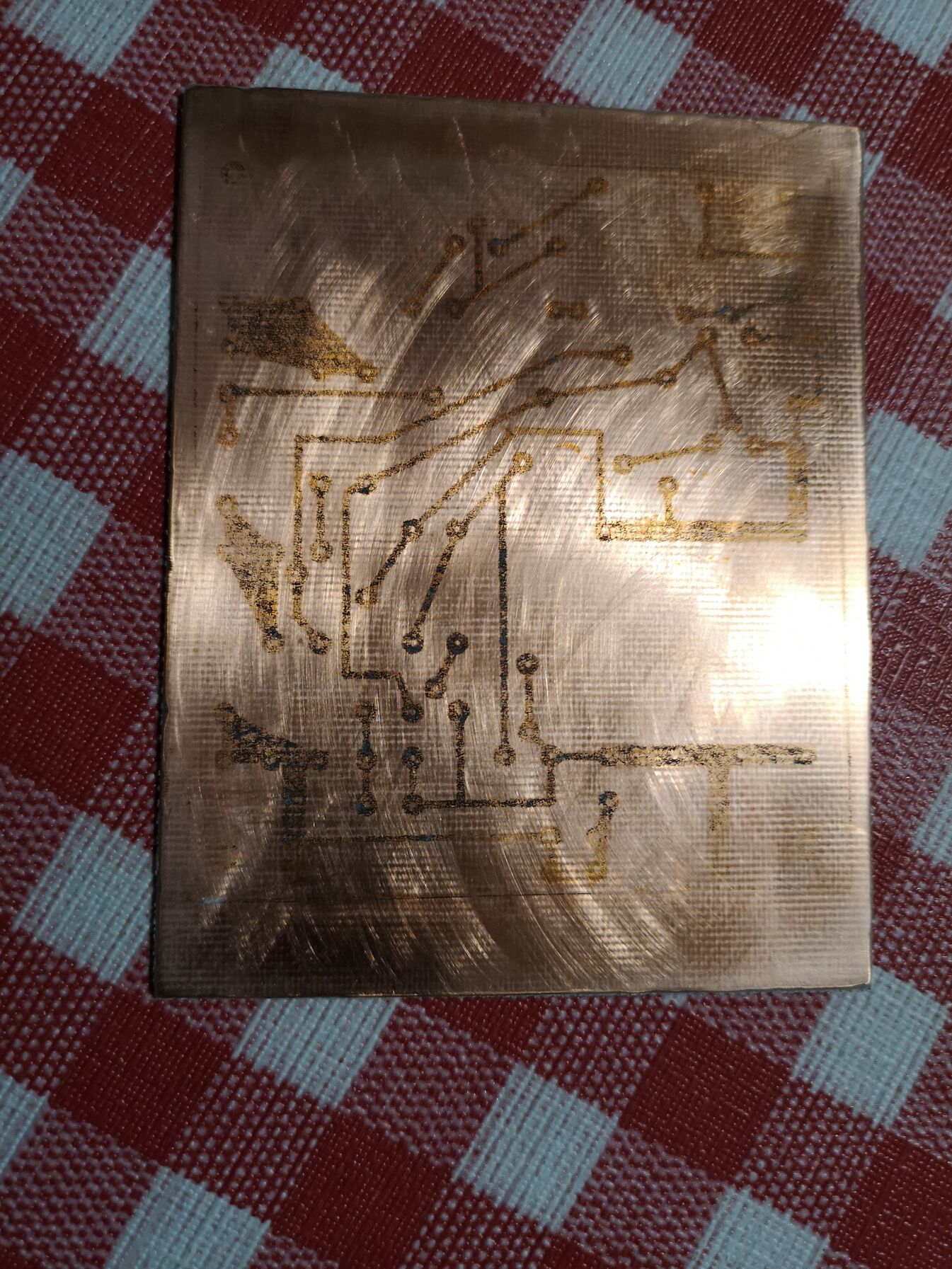

Emiatt használok én is Na Perszulfátot, nekem sem adtak peroxidot, rendelni meg nem lehet csak személyes átvétellel.
Ezt a TN150-et kipróbálom, ezt lehet rendelni, illetve rendelek műnyomó papírt is.Barret001: nem mertem tovább az oldatban hagyni, észre vettem, hogy kezd lejönni a filc réteg a sávokról.
Amit nem értek, hogy a panel egy jó része szép tiszta lett, mindent lemart. Egy egy foltban pedig nem. Mozgattam, lötybököltem, melegítettem ( cégnél készíttettem saválló edényt). -

Mivel csak halvány volt a nyomat, áthúztam filccel.
A sávokkal nincs gond, széleket kicsiszoltam, nincs zárlat sehol sem.
Valami a maratásnál nem jó.
Most fúrom.
Sávokat bevonom ónnal, szóval jó lesz, csak csúnya, meg több munka van benne. -

Mi lehet a gond?
Csak halványan látni a vezető sávokat vasalás után. Harmadszorra lett ilyen (a többi még rosszabb volt).
Hömérséklet, idő vagy erősebben kell rányomni?
Lemezt letisztítottam, átcsiszoltam, IPA val is lemostam.
Átrajzolom filctollal valószínű jó lesz, de akkor is bosszant. -

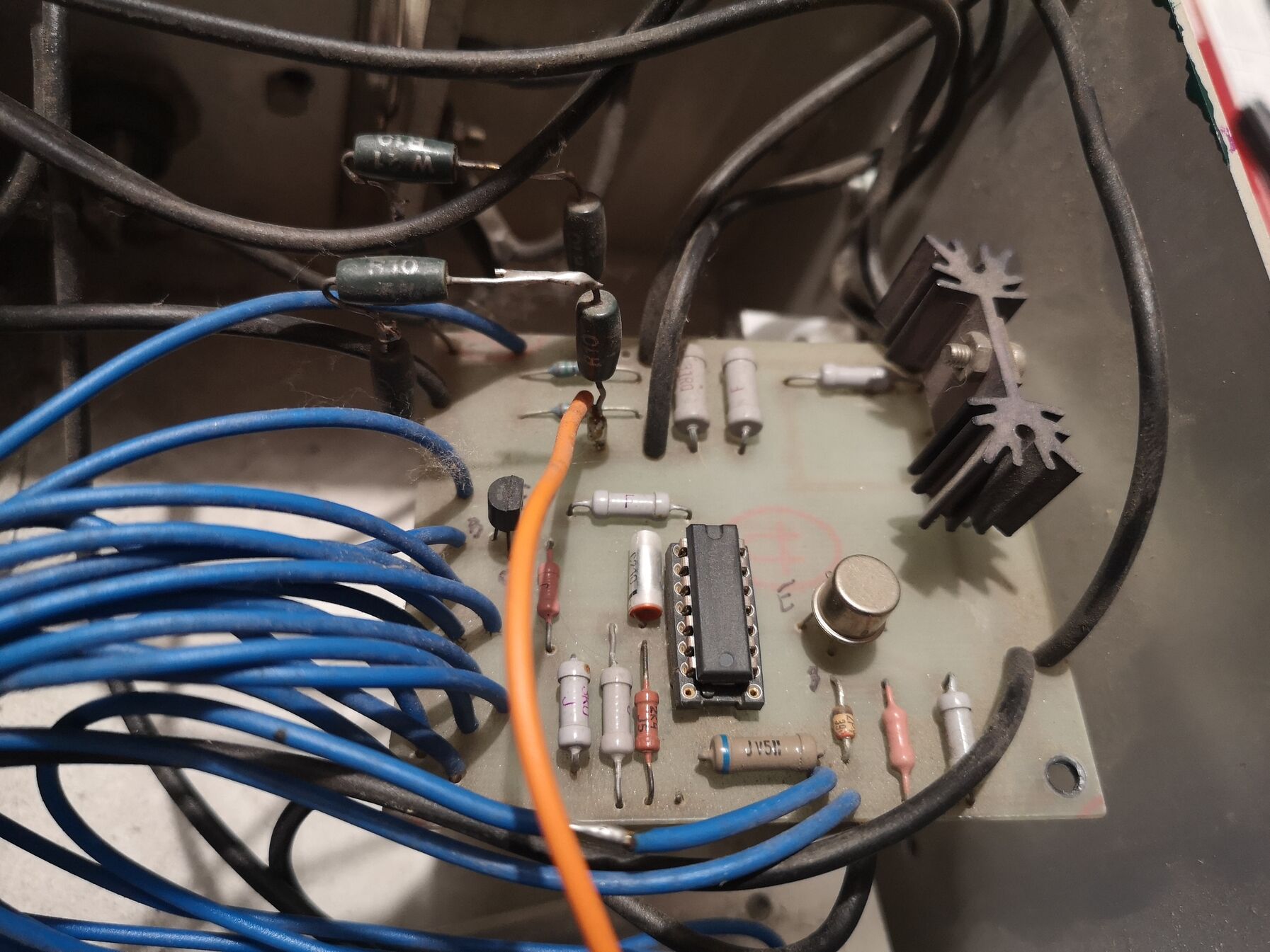

Szétkaptam, mértem kicsit. Egy biztosíték kiment, cseréltem de nem lett jó.
Néhány ellenállásra rámértem, volt amit tudtam mérni de elég soknál nem mutatott a műszer semmit sem.
SMD alkatrészeket is mértem ott is szakadást mértem. Azokat nem tudom cserélni, szóval szerintem kuka a műszer.Nincs égés, pukkanásnak nyoma.
Kép1
Kép2 -

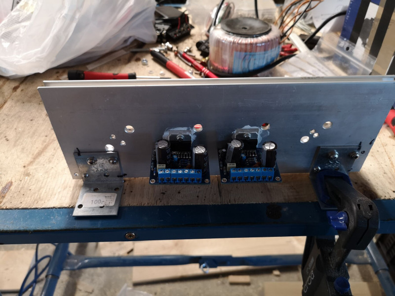

demars
totya694 #96536 üzenetére
Ez nem ALU lemez. Ez rendes borda, csak nem látszódik.
Hátul már nincs hely, betáp (kapcsolós hálózati aljzat), ki és bemenetek (RCA aljzat, csíptetős hangfal csatlakozó).
Tehát kell a ventilátor. Hány fokon kapcsoljon?Barret001: nem vagyok profi asztalos
Lapokat lapszabászat készitette, lesz benne biztos hiba, majd a lazúr eltakarja.
demars

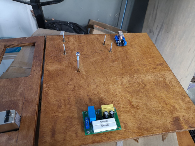

Dobozolom az első kis erősítőt (TDA7294). Fa dobozba teszem, zárás után a hő bent marad.
Szellőzést hogy szoktátok megoldani?
Első gondolatom, felülre egy venti (12V DC PC ventilátor). Oldalra is tehetem, elfér.
Szellőző furatokat a hűtő borda körül alakítsam ki? -

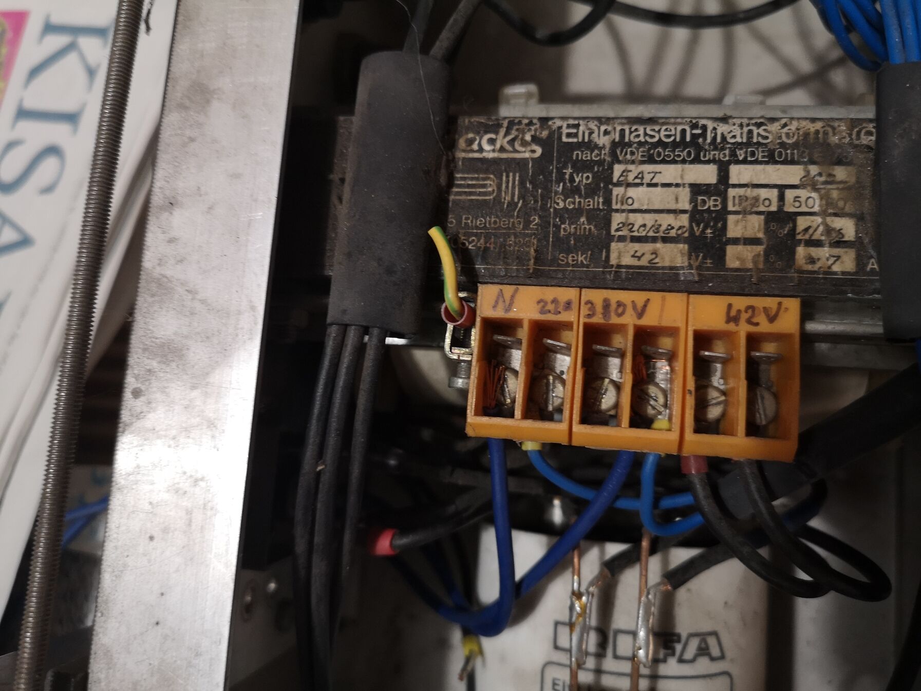

Van nálam egy hibás akku töltő. 12-24V 24/16A
Giant GZL-30
Egy szaki megnézte és megállapította, hogy a trafó zárlatos.
Itthon rámértem a kis tudásommal, a primer oldalon mértem a tekercsek között 0 ohmot.
Sehol sem találtam ilyen trafót.
Ez dupla primeres, (remélem jól írom). A min max kapcsolóval lehet váltani, hogy melyik primerre adja a feszt.
A szekunder 2x12V
HE fórumon találtam némi infót, ha ez segít valakinek.
Kérdésem: ha nem találunk pont ilyen trafót, az megoldható a "sima" egy primeres, 2x12V -os trafót beépítek? Nyilván ekkor csak egy erősség lenne.

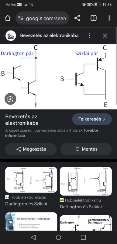

Némi zavart érzek az erőben. Itt egy kép(netes):
Szerintem ez nem ok, a jelölések nem jók. Javítsatok, ha tévedek!
Szerk. A Sziklai pair jelölésére gondolok.
